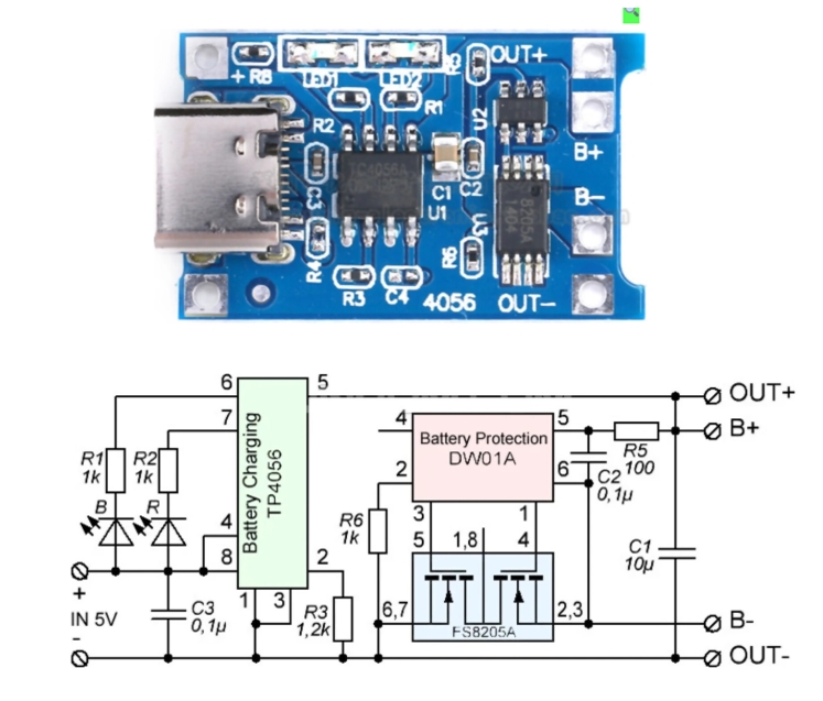

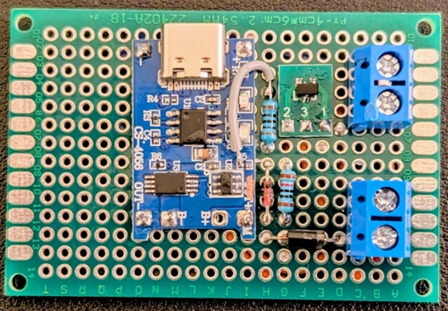

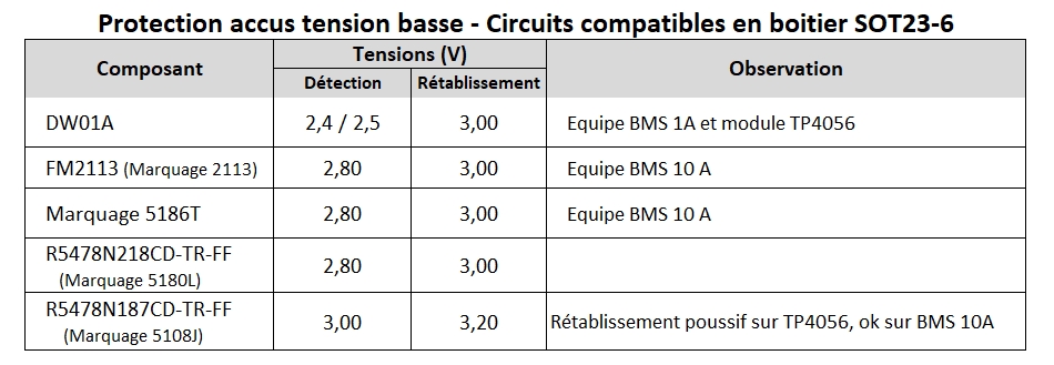

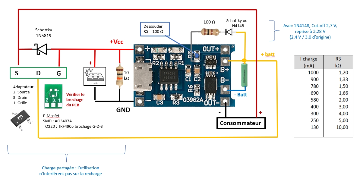

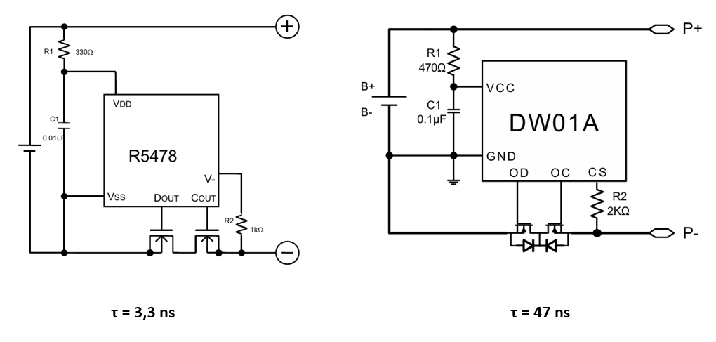

Le TP4056 est un vrai module de charge adapté au Li-Ion.
Cependant, il est équipé d'une puce DW01A qui coupe en tension basse à 2,4/2,5 V, ce qui bas pour des accus durables. Il rétablit à 3,0V, tout ça d'après mes mesures.
Sur deux exemplaires TP4056, j'ai remplacé le DW01A par un R5478N187CD-TR-FF. Il coupe à 3,0 V et rétablit à 3,2 V. C'est mieux. Cependant, je trouve le rétablissement poussif, ce que je n'observe pas avec la même puce sur le BMS 1S 10A.
Pour mémoire, d'origine le BMS 10 A coupe à 2,8 V et rétablit à 3,0 V, ce qui est acceptable. Il est équipé selon les arrivages chez le même vendeur :), soit d'une puce FM2113 marquée 2113, soit d'un 5186T dont je n'ai pas trouvé la référence complète. Ils se comportent visiblement de la même façon.
Certaines valeurs de composants périphériques sont peut-être à changer. Je n'ai pas été plus loin pour le moment, il faudra que je ressorte l'oscilloscope du placard :)
n°483437

Posté le 20-01-2026 à 18:33:16  profilanswer
Oui, le TP4056 est le CI de gestion de la recharge mais je faisais référence au module en fait.
Il en existe plusieurs versions chez les chinois, dont certains avec ou non la protection, exemple protect / no protect.
Edit : un module TP4056 équipé d'une protection DW01A
https://rehost.diberie.com/Picture/Get/f/483999
datasheet DW01A
RdC, qu'en penses-tu ? Il faudrait que je monte la valeur de la capa C2 pour un rétablissement plus franc ?

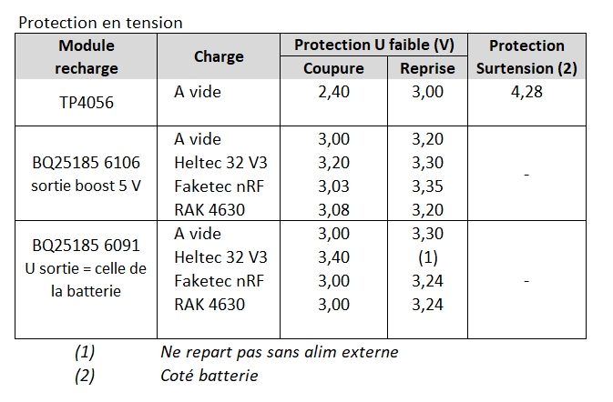

Edit 2 : en fait, je crois avoir la réponse, en image :
https://rehost.diberie.com/Picture/Get/f/484005
Message édité par Bersac le 20-01-2026 à 19:17:45

A toutes fins utiles, voici mes notes sur la protection tension faible, mesures à l'appui :
https://rehost.diberie.com/Picture/Get/f/484009

Si l’on veut préserver la durée de vie de la batterie ou des accus, éviter des problèmes sérieux, et garantir un bon fonctionnement du nœud, le module
doit :
  • Comporter une protection tension faible, au moins à 2,8V. Le TP4056 coupe à 2,4V ; le CN3791 ne dispose pas d’une telle protection, …
  • Discerner la consommation du nœud de celle de la recharge pour que la détection de fin se fasse. C’est ce que l’on nomme partage de charge. Il existe de nombreuses littératures sur le net en recherchant Load Sharing power path management.
  • Ne pas se mettre en veille si l’intensité appelée par le nœud est faible. Un module LX-LBC3.1 (IP5310) nécessite par exemple une charge de 45 mA, ce qui le rend incompatible avec un nRF. Idem pour le MH-CD42.
Il est possible d’adapter le TP4056 peu couteux, moyennant le remplacement de composants et l’ajout d’un petit circuit. Pour les makers, autant réaliser directement cette version. Remplacer le TP4056 par un ME4057 limité possiblement à 500 mA en courant de recharge (pas sûr) mais protégé contre l’inversion des polarités et remplacer le DW01A par un R5478N187CD-TR-FF compatible broche à broche. Dans ce cas, il faudra probablement descendre la valeur de la capa C1 pour une bascule plus franche lors du retour en tension après une protection tension basse.

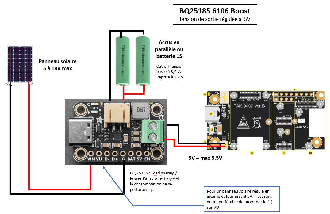

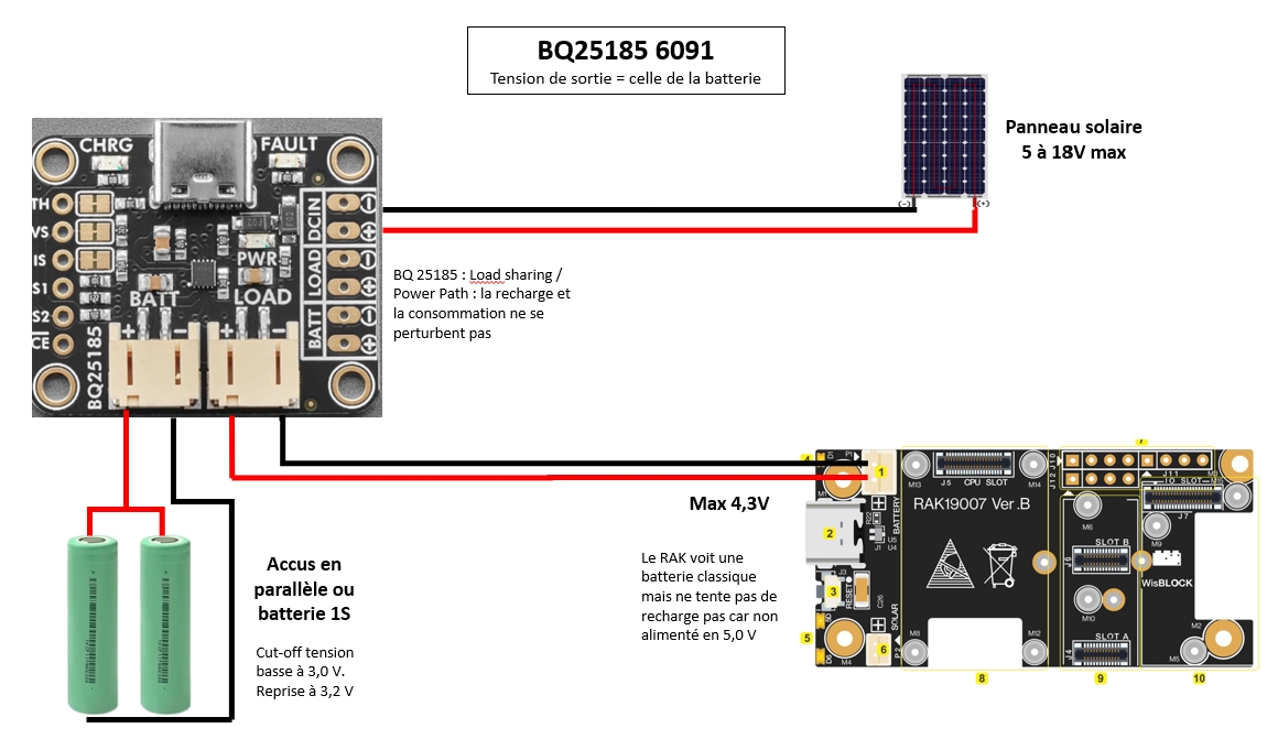

Après cette introduction, une solution out of the box
Les modules Adafruit à base de BQ25185 de TI sont, à ce stade de mes recherches, une bonne solution avec toutefois encore un inconvénient :
  • Entrée panneau solaire de 5 à 18 V (VINDPM = pseudo MPPT lien TI)
  • Cut-off tension basse à 3,0 V et reprise à 3,2V
  • Contrôle de la charge partagée : la recharge et l’utilisation n’interfèrent pas.
  • Recharge de la batterie à 500 mA ou 1 A, paramétrable par pont au dos de la carte.
  • Délivre jusqu’à 3 A
Le BQ25185 Adafruit est décliné en 3 modules :
  • BQ25185 6091 : la tension de sortie est celle de la batterie. Cette sortie se raccorde donc sur l’entrée batterie du module LoRa. Du fait que ce dernier n’est pas alimenté en 5 V, sa recharge interne est inopérante et n’interfère donc pas avec le BQ. Avantage, meilleure efficience puisque pas de régulateurs boost ni buck.
  • BQ25185 6106 boost : la tension de sortie est élevée et régulée à 5,0 V. Cette sortie se raccorde sur l’alimentation 5,0 V ou l’entrée panneau solaire 5,0 V du module LoRa. Inconvénient : l’intensité instantanée appelée à la mise en route ne doit pas excéder 200 mA, ce qui est généralement le cas avec les MCU (limitation du TP61023).
  • BQ25185 6092 buck : sortie régulée à 3,3V et sortie 4,5V max. En général, les modules LoRa n’ont pas d’entrée directe 3,3V. Cela nécessite donc un raccordement par soudure. Je n’ai pas approfondi cette solution.
J’ai donc testé les deux premiers modules, le 6091 également disponible chez les chinois et le 6106.
D’un point de vue protection tension basse, ils font le job. A noter qu'avec le 6091, l’Heltec 32 V3 ne repart pas après retour de la tension batterie, ce qui est un problème rédhibitoire :
https://rehost.diberie.com/Picture/Get/f/488210
Coté recharge, j’ai soumis un Molicel 18650 quasi vide sur le BQ25185 6106 boost. Le BQ25185 chauffe et l’’intensité est régulée en température. Cependant, d’après la fiche technique, il peut fonctionner jusqu’à 100°C. Il est sans doute préférable de l’équiper d’un dissipateur thermique pour les journées de canicule. Encore faut-il le trouver, la bête mesure 2,2x2,0 mm.  Il vaut mieux aussi le régler d’office à 500 mA en coupant un strap au verso de la carte, ce qui est suffisant pour un nœud nRF.
https://rehost.diberie.com/Picture/Get/f/488211
Pour ce qui est de la fonction partage de charge, j’ai raccordé un Heltec 32 V3 sans batterie (conso ≈110 mA en réception Meshcore car pas d’activité) sur le BQ25185 6106 boost alimenté par le secteur via USB. La recharge s’est stabilisée à ≈ 500 mA dans la phase à courant constant, après l’avoir réglée à cette valeur. La fin de charge s’est opérée vers 45 mA ≈ 1/10e de I_charge et la tension max aux bornes de l’accu enregistrée à 4,183 V. 1/10e de I_charge est classique sur de nombreux chargeurs. Tout va bien donc pour le partage de charge et la détection de fin de recharge. J’aurais toutefois préféré un arrêt en courant plus haut avec la mise en parallèle de plusieurs accus. Par ailleurs, avec une batterie ou des accus usagés, l’arrêt de la recharge pourrait ne jamais être détectée du fait des pertes joules avec une résistance interne élevée.
Enfin, le module permet d’alimenter un nRF soit 20 à 25 mA en réception sans coupure intempestive.  J’ai constaté, sans noter les valeurs, que la conso du RAK était sensiblement plus faible que celle du Faketec, tous deux équipés du même MCU.
Leur raccordement sur RAK en image :
https://rehost.diberie.com/Picture/Get/f/488212
https://rehost.diberie.com/Picture/Get/f/488213
Les fiches techniques de ces modules sont disponibles chez Adafruit. Pour alimenter mon nœud fixe à base de RAK, solaire ou pas, j’hésite encore par rapport à son positionnement, mon choix se porte sur la version BQ25185 6091 moins gourmande en énergie.
Je vais quand même bricoler un TP4056 pour aller au bout du sujet.

J'ai appliqué deux modifications vues sur le net sur un module TP4056. Je précise qu'elles n'affectent en aucun cas le contrôle de la charge par le circuit intégré 4056.
Voici le montage :
https://rehost.diberie.com/Picture/Get/f/488727
et le schéma :
https://rehost.diberie.com/Picture/Get/f/488732
J'ai utilisé des composants en stock, notamment le P-Mosfet en SMD avec un petit CI d'adaptation mais il en existe aussi en traversant, boitier TO220. Privilégier un faible RDS_on, autour de 20 mΩ.
Tension aux bornes de la sortie utilisation :
  • 4,61 V avec alimentation secteur USB 4,96 V. La chute de tension est due à la diode 1N5819
  • Celle de la batterie ou de l’accu sans alimentation secteur
Température ambiante 20°C ; celle du CI 4056 :
  • Sans dissipateur thermique 100°C
  • Avec dissipateur thermique : 60°C
Intensité de charge réglée à 1 A :
  • 850 mA pour un accu déchargé à ≈ 3,3 V puis elle baisse graduellement avec l’élévation de la tension de l’accu.
  • A 3,9 V => 550 mA,
  • A 4,0 V => 260 mA.
L’émission radio LoRa n’affecte pas la recharge.
Arrêt de la recharge à 4,1 V précisément et 150 mA environ.
Fonction charge partagée ok
Coupure alimentation USB 5 V : fonction UPS ok avec le Faketec nRF mais l’Heltec 32 V3 s’arrête de fonctionner
Cut-off tension basse à 2,7 V, reprise à 3,28 V
Les plots de raccordement IN, BAT et OUT du module TP4056 ne sont pas au pas de 2,54 pour l’installer sur une plaquette à trou.
C'est du bricolage mais le fonctionnement est plutôt satisfaisant avec ces deux modifications.
A savoir :
Le module TP4056 + protection d’origine est une solution économique mais il vaut mieux connaitre ses limites :
  • Il ne fonctionnerait pas avec les chargeurs PD modernes. A priori, pas de résistances de terminaison Rp/Rd ? (pas testé)
  • Il existe divers CI 4056 avec des caractéristiques sensiblement différentes. Celui d’origine se fait rare chez les chinois. Celui du module testé est marqué simplement 4056 sans log de fabricant, ce qui préfigure une version cheap :)
  • Il n’assure pas la protection d’inversion des polarités et meurt
  • Le CI de protection DW01A ou S coupe à 2,4 V ce qui est bas
  • Il n’assure pas la fonction de charge partagée
  • L’intensité de la recharge n’est pas constante dans la phase CC. C’est long !
  • Le CI 4056 chauffe. Il est préférable de l’équiper d’un dissipateur thermique.
En synthèse, comme de nombreux équipements, on le déballe, on le branche et on en est super satisfait, du moins au début. Les choses se compliquent dès lors que l’on commence à sortir les instruments de mesure :lol:
Message édité par Bersac le 07-02-2026 à 21:42:33

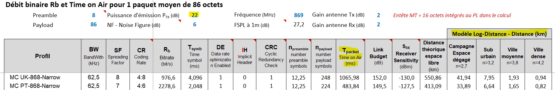

Posté le 21-02-2026 à 20:20:46  profilanswer
Ma comparaison théorique, je n'ai pas  vérifié le ToA avec le calculateur Semtec qui était assez semblable pour les autres paramètres. La portée, c'est très estimatif comme toujours, les ondes radios font ce qu'elles veulent ; mais que fait donc la commission européenne :lol:
https://rehost.diberie.com/Picture/Get/f/492255
Edit : en 22 dB d'émission. J'avais laissé 8 dB pour mes essais domotique
https://rehost.diberie.com/Picture/Get/f/492311
