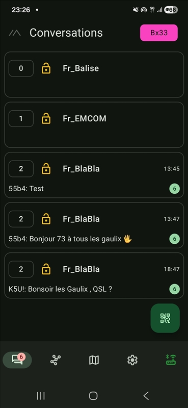

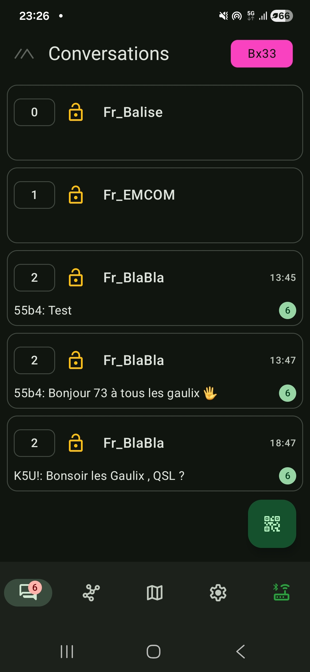

Bug hier :
https://rehost.diberie.com/Picture/Get/r/453590
3 fois le canal Blabla sur le T114 et impossible d'en sélectionner un pour l'effacer. Sélection des 3 ou aucun. Dans Paramètres/canaux, il n'y en a qu'un seul.
Ce matin, c'est rentré dans l'ordre et j'y suis pour rien.

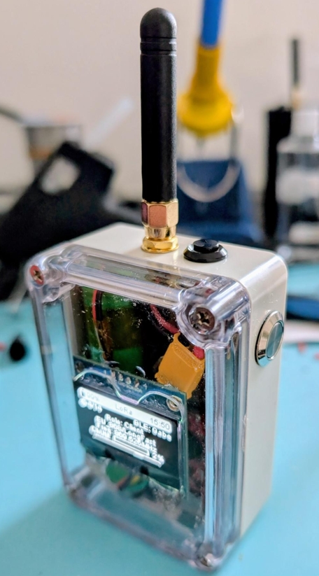

Je viens tout juste de terminer la mise en boite du Faketec V4, le fer est encore chaud. Voici ce que ça donne :
https://rehost.diberie.com/Picture/Get/f/464638
Bien entendu, la découpe pour l'écran est dégeu, celle de la prise USB acceptable dans la pénombre :) Avec une Dremel chinoise, une lime et une perceuse, et surtout deux mains gauches avec ce genre d'outils, je ne m'attendais pas à une merveille. Le BMS est collé sous le Faketec.
J'ai sorti le bouton de navigation et mis un interrupteur à glissière à coté de l'antenne (en travers pour qu'il rentre). Par contre, je n'avais pas de micro bouton poussoir adapté pour le reset, ce sera donc brucelles métalliques pour accéder au mode DFU.
Il me reste à mettre à jour le firmware et à ajuster l'affichage de la tension conformément au pont diviseur que j'ai choisi.

n°481166
froggycorp
Posté le 12-12-2025 à 23:18:54  profilanswer
Tu captes bien avec une si petite antenne ?
n°481201
Bersac
Posté le 13-12-2025 à 17:46:01  profilanswer
C'est l'antenne fournie avec la gamme Heltec 32. La Gizont flexible est meilleure mais elle fait le taf. En pratique, chez moi, je ne vois guère de différence d'un point de vue nœuds reçus, si ce n'est un signal de -107 dBm vs -100 dBm avec le seul nœud externe que je reçois en direct et qui sert de passerelle avec les autres.
La mise à jour OTA fonctionne sur le Faketec. Initialement, j'avais installé une 2.6.x stable puis je suis passé à la 2.7.15 stable mais j'avais un décalage horaire d'une heure ainsi qu'une charge à 0% dès lors que j'activais l'option "remplacer le multiplicateur ADC". La dernière alpha 2.7.16 a résolu le pb de l'heure mais pas celui de la charge batterie.
Je vais être bon pour remplacer une résistance si le bug n'est pas résolu.
Edit du dimanche soir : pour le réglage de la tension, c'est ok après redémarrage. Pour info, avec R1 et R2 = 1 MΩ, j'ai mis une correction de 2.055
Message édité par Bersac le 14-12-2025 à 23:44:11

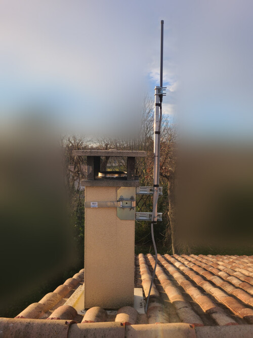

Petite update.
Mise à jour de mon antenne pour quelque chose d'un peu plus sérieux :
https://img.super-h.fr/images/2025/12/24/17f1c4fb68efd3642bf2c5f7365f57ac.md.jpg
En terme de performances c'est kif kif même si j'ai du gagner un mètre de hauteur finale, car j'ai 3m de câble vs 1m auparavant, mais c'est du câble d'un peu meilleure qualité (LMR240 vs RG58).
C'est moins honteux bricolage de fil de fer.
Le plus délicat c'est de faire en sorte de faire remonter le câble sous les tuiles SANS que la flotte ne risque de ruisseler le long de la gaine (mise pour protéger le câble du soleil et de l'éventuelle chaleur de la cheminée même si pour cette dernière j'ai pu tester en live, en pratique il n'y a pas de risque) et de rentrer dans mes combles.
Bon en tout cas c'est prise de tête pour pas grand chose. Honnêtement ça aurai été nettement plus simple de faire un nœud solaire sur le toit (à base de nRF, client_base) + un nœud à base d'esp32 sur secteur à l'intérieur pour l'aspect mqtt & co. Et en cas de panne de courant si on perd le nœud esp32 c'est pas trop grave (si on a d'autres nRF mobiles à disposition).

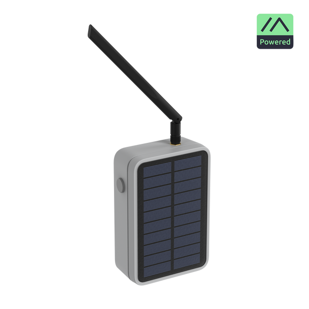

J’ai commandé un Seed L1 Pro pour comparer avec Rak.
Le node solaire dans boîtier type Hexaspot ou similaire, 910421 de Ali, tient parfaitement en hiver et ce froid avec un RAK4631.
Je perds 5% sur 24h et récupère 5% durant le jour.

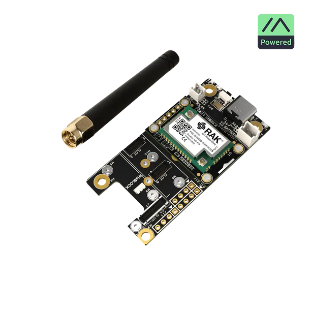

Je vais recevoir 2x D5 de Ali Express avec RAK4631 et 2 batteries également.

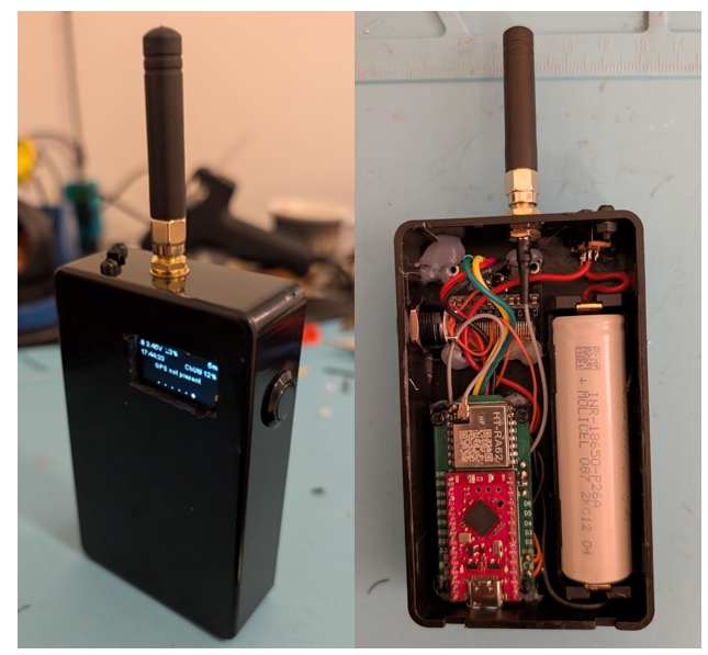

Faketec est en réalité un projet DIY basé sur un module radio Heltec HT-RA62 et un module Pro Micro nRF52840. Voir ce lien pour le détail.
Son nom vient du fait que le circuit a les mêmes dimensions qu'un module Heltec V2/V3.
J'en ai monté un second que voici avec écran 1,3" :
https://rehost.diberie.com/Picture/Get/f/480365
Comme vous pouvez voir, j'ai réglé le problème de découpe de l'écran :lol: Le support d'accu 18650 ne rentrait pas. J'ai scratché l'accu et l'ai muni de connecteurs XT30 que j'avais pour pouvoir le sortir si besoin. Les boutons marche/arrêt et de navigation sont accessibles.
Je le destine au Long Fast, ma précédente réalisation à Gaulix et l'Heltec V4 dans le boitier imprimé en 3D avec 18650 pour Meshcore. Ce sera mieux pour passer les contrôles aéroportuaires :lol:
Les Heltec  V2 et  V3 seront pour la domotique là où j'ai du secteur puisque je sais que ça fonctionne avec ESPhome.
Je n'ai toujours fini le noeud solaire basé sur un WisBlock RAK19007+RAK4631. Il me manque des fixations pour le mas d'antenne TV avec un déport. Je n'ai pas envie de dépenser encore 30 ou 40 balles pour ça. Je vais donc ressortir mon poste à souder à l'arc, remplacer l'alimentation du masque à souder dont la pile est HS depuis le temps et tenter un bricolage. C'est de l'acier galva, je préfère attendre de meilleurs jours pour le faire en extérieur.
Je vais m'attaquer sérieusement au nRF52840 piloté par ESPhome. Tout retour sur le sujet m'intéresse.
