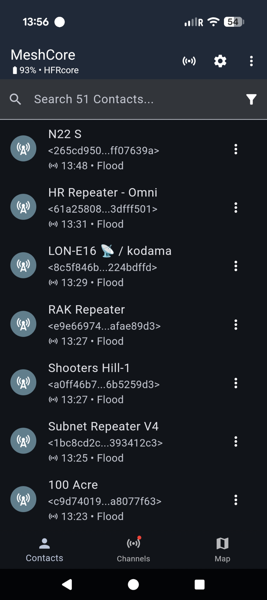

Test de Meshcore au UK avec un setup de Ouioui, il y a du monde. En revanche, le néant sur Meshtastic
https://rehost.diberie.com/Picture/Get/f/442698

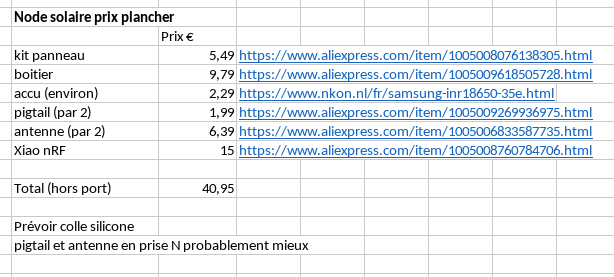

Posté le 26-10-2025 à 12:36:52  profilanswer
froggycorp a écrit :
Tu peux mettre les liens ali directement ? :)
Node solaire prix plancher
 Prix €
kit panneau 5,49 https://www.aliexpress.com/item/1005008076138305.html
boitier 9,79 https://www.aliexpress.com/item/1005009618505728.html
accu (environ) 2,29 https://www.nkon.nl/fr/samsung-inr18650-35e.html
pigtail (par 2) 1,99 https://www.aliexpress.com/item/1005009269936975.html
antenne (par 2) 6,39 https://www.aliexpress.com/item/1005006833587735.html
Xiao nRF 15 https://www.aliexpress.com/item/1005008760784706.html
Total (hors port) 40,95
Bon après c'est pas spécialement une recommandation, il faut encore que je valide le projet, notamment le panneau et la qualité de l'antenne. Le boitier est également un peu moins bien que celui que j'ai mis dans mes combles ( https://fr.aliexpress.com/item/1005005387771681.html ) car les clips sont en plastique et sont un peu sensibles à l'ouverture, genre ils dépassent un peu sur les côtés et on pourrait se prendre dedans et les déclipser (si le boitier est à un endroit où quelqu'un ou un animal peut s'y frotter bien sûr). Mais bon c'était 6 euros de moins...
Message édité par depart le 26-10-2025 à 12:51:17

Je continue à tester Meshcore au UK. 300 nodes en permanence, c'est le max, avec une très large couverture grâce à un réseau de relais. Dans les échanges, on retrouve un certain Andy, très actif,  dont la chaine YT a été citée par froggycorp de mémoire.

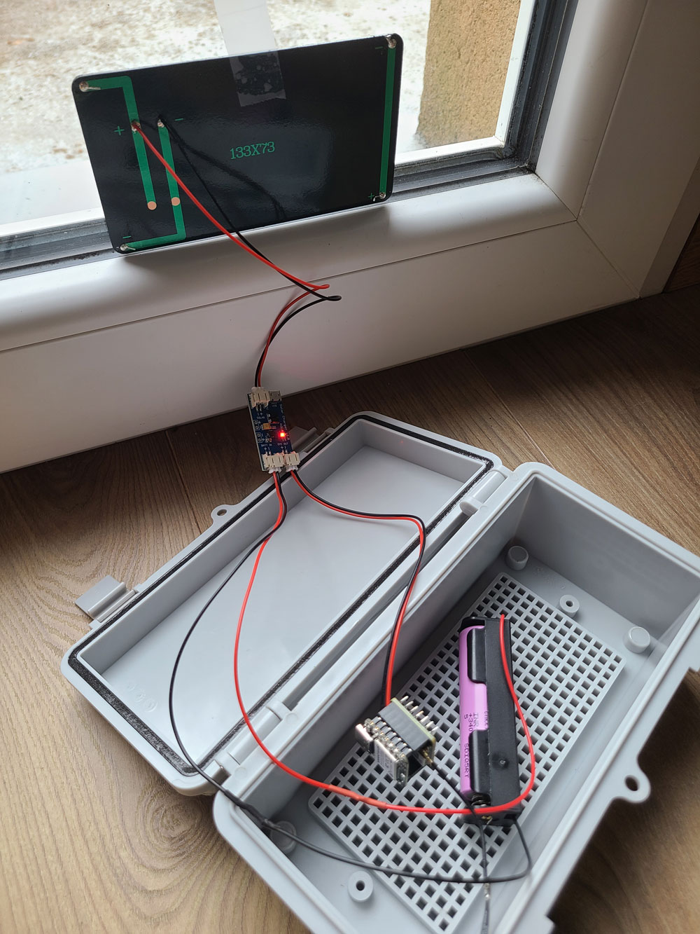

Posté le 29-10-2025 à 13:47:28  profilanswer
Je viens de recevoir mes Xiao.
Techniquement ça fonctionne, le flash est assez simple.
Par contre la portée bluetooth est assez misérable. Genre avec le node en vrac sur mon bureau au 1er étage, si je vais au rez-de-chaussée (dalle béton), la connexion se perd parfois.
Avec l'esp32 dans mes combles ça marche absolument parfaitement tout le temps.
Ce qui m'amène à me demander si je vais vraiment remplacer cet esp32 par un nRF... peut-être que juste mettre 2 ou 3 batteries à l'esp serait plus logique.
Bon sinon la blague aussi : ne pas utiliser ces espèces de dominos rapides blancs fournis avec https://fr.aliexpress.com/item/1005008076138305.html c'est de la daube.
Une demi-heure à m'arracher les cheveux de pourquoi ça marche pas. 4V côté batterie, 1V de l'autre côté du domino. WTF??? J'ai soudé, c'est tout de suite nettement mieux.
En tout cas c'est rigolo :
https://img.super-h.fr/images/2025/10/29/b70cf8def6859f6d4379e8d7b8728557.jpg
Par contre à première vue par temps gris, même si le panneau (mis dehors) sort une vingtaine de mA, la led "charge" est éteinte et donc ça ne charge probablement pas. grrr.
Une meilleure approche serait donc :
- régulateur CN3791 https://www.aliexpress.com/item/1005008744020414.html
- panneau plus grand mais étanche
- boitier plus petit (pour compenser un peu le prix)
Reste que je ne suis pas fan des panneaux "sur rotule". C'est bien sous une avancée de toit protégé du vent, mais si ça doit être exposé aux éléments ça me semble trop fragile. Je ne suis pas fan non plus des panneaux fixés sur le boitier. S'ils dépassent du boitier ou qu'ils sont déportés ça fait des contraintes sur le capot avant du boitier qu'on essaye déjà de maintenir étanche.
Message édité par depart le 29-10-2025 à 14:50:50

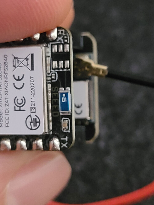

Le module Xiao nRF est équipé d’une antenne SMD de type CrossAIR CA-C03. La performance est médiocre. J’en ai fait les frais sur un ESP32-C3 Super Mini.
Cette modification permet de l’améliorer grandement, testée en WiFi mais le BT utilise la même fréquence 2,4 GHz.
J’avais utilisé un fil de cuivre de 1,5 mm, préformé puis étamé avant brasage. Rajouter une petite boule d'étain de part et d'autre du C03. Ne pas chauffer trop longtemps, au risque de dessouder.

Autre solution qui serait ma préférence :
Dessouder l'antenne SMD C3 et souder ce connecteur d'un entraxe adapté puis utiliser une antenne Wifi externe avec un pigtail. J'ai une ref abordable qui fonctionne assez bien mais pas sous la main.
Edit : plutôt un de ceux-ci avec le même alignement des broches.

n°477713
depart
Posté le 30-10-2025 à 13:37:10  profilanswer
ça serait ça (le truc bleu) l'antenne bluetooth du Xiao ?
https://img.super-h.fr/images/2025/10/30/91ad46d89ea04267865af6755661db53.md.jpg
C'est encore plus petit que le lien que tu as posté. Et les 2 pins semblent du même côté. Ca a l'air costaud à modder :(
Edit : oui ça a bien l'air d'être l'antenne

n°477720
Bersac
Posté le 30-10-2025 à 16:13:04  profilanswer
C'est bien l'antenne mais elle est différente de ce que je pensais.
Le schéma (broche H23 du nRF ne précise pas le modèle.
La 3e broche reliée au condensateur est peut-être commune à l'un des autres ?

Posté le 03-11-2025 à 10:31:05  profilanswer
Je mets à jour mon nœud solaire prix plancher :
V2                         Prix approx (€) URL
panneau sur rotule         14,9        https://fr.aliexpress.com/item/1005008487697403.html
boitier 120x90                 8,9        https://fr.aliexpress.com/item/1005005387771681.html
régulateur CN3791 6V      1,79      https://fr.aliexpress.com/item/1005008744020414.html
accu                               2,3        https://www.nkon.nl/fr/samsung-inr18650-35e.html
support accu 18650          0,9        https://fr.aliexpress.com/item/1005005449039449.html
câble antenne 10cm          2,6        https://fr.aliexpress.com/item/1005008877279360.html
antenne N                       8,39       https://fr.aliexpress.com/item/1005009210548173.html
venti. humid M6 (par 10)  2,22       https://fr.aliexpress.com/item/1005006370919409.html
Total (hors port)       57,0
On peut probablement optimiser avec un panneau sans support (autour de 10-12 euros) mais c'est moins pratique à fixer.
Pour passer proprement le câble du panneau, rajouter un "cable gland" de ce type https://fr.aliexpress.com/item/1005003296249352.html serait probablement utile (sinon silicone)
Message édité par depart le 03-11-2025 à 10:40:04
n°477894
depart
Posté le 04-11-2025 à 10:06:18  profilanswer
Petite update aussi de la consommation de mon Xiao nRF :
début de l'expérimentation jeudi dernier, 10h, batterie 18650 3400mAh chargée à 63%.
On est donc exactement 5 jours plus tard et la batterie est à 30%
Ca nous fait donc 33% en 5 jours, soit 6,6% par jour.
Alors c'est estimé, notamment les premiers jours ça descendait plutôt de 9% par jour.
Il y a eu des échanges bluetooth (toujours activé) et des messages échangés. Pas des masses, mais quand même.
En tout cas ça montre que 10 jours sur un accu 18650 c'est totalement réaliste.
Ca met aussi en perspective le besoin de charge en terme de solaire. Même si on se prend une semaine de gris sans soleil c'est pas forcément la catastrophe. Je dirais qu'il faut juste :
- que le panneau puisse compenser la conso de jour même s'il fait gris.
- que la charge ne soit pas limitée par la carte électronique lorsqu'il fait beau. Pour rappel via l'usb par exemple le Xiao limite à 100mA la charge de l'accu, ce qui est contre-productif en cas de beau soleil et de panneau un peu costaud. Donc toujours passer par un contrôleur externe (type CN3791) et ne pas chercher à brancher un panneau directement sur la prise usb-c du Xiao (ce qui au passage empêcherait d'avoir un suivi du niveau de batterie je crois).
Message édité par depart le 04-11-2025 à 22:16:07
