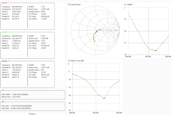

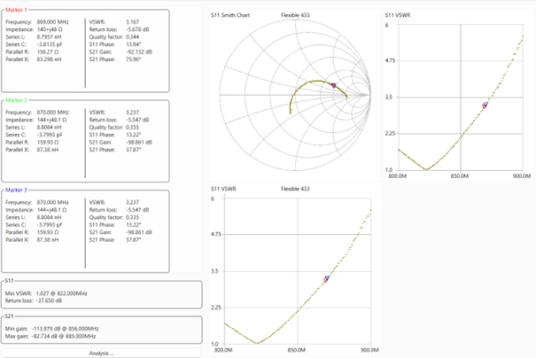

Petit retour rapide sur l'antenne Gizont. J'en ai acheté une. Les commentaires de clients avisés et équpés mentionnaient un VSWR très bon, de l'ordre de 1,1 ou 1,2 pour la version 868 MHz.
J'ai fait mumuse hier soir avec mon nouveau jouet, un VNA. La mienne a un VSWR de 3,17 à 869 MHz, ce qui n'est pas bon. En revanche, elle serait parfaite à 822 MHz. Je vais donc la couper millimètre par millimètre, jusqu'à obtenir une valeur acceptable, voire correcte. La qualité chinoise, c'est au petit bonheur la chance. Certains tombent bien, d'autres non.

Je reviens sur l'antenne Gizont pour dire exactement le contraire :)
J'ai refait une mesure, mais l'antenne en position verticale, le VNA aussi d'ailleurs.
Les résultats sont EXCELLENTS ! Return loss 21,8 dB / VSWR 1,176, conforme donc à certains retours clients :
https://rehost.diberie.com/Picture/Get/f/438653
La position de l'antenne influence la mesure, ce qui est normal en fait. Par contre, en position verticale, les résultats varient  peu ou se dégradent sensiblement sur les petites antennes d'origine Heltec ou Lilygo :

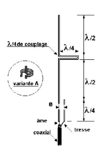

La longueur d'une antenne dépend généralement de sa fréquence de résonance et de sa techno : 1/4 d'onde, 1/2 onde.
Nos antennes classiques sont des antennes dipôle demi-onde et ressemble à ça, λ étant la longueur d'onde
λ en mètre = 300 / [fréquence en MHz] :
https://rehost.diberie.com/Picture/Get/f/438709
Le "sleeve" est un tube en cuivre ou en alu qui recouvre la gaine extérieure du coaxial et dont l'extrémité est soudée à la tresse du coax. L'autre partie en bleu est tout simplement le brin central du câble.
Pour ce qui est de l'antenne cierge SIRIO, j'ai quelques éléments de réponse. C'est une antenne colinéaire coaxiale, à l'instar de ce que font les radio-amateurs en empilant plusieurs Yagi sur un même mât pour augmenter le gain et converser à l'autre bout du monde.
Le gain de 6 dBi du modèle SCO-868-6 semble plausible.

Posté le 10-10-2025 à 18:35:15  profilanswer
Le sujet des antennes est vaste et complexe. La HF et les hyper fréquences ne se comportent pas comme le courant continu ni l'alternatif de la prise.
Une antenne doit être adaptée en impédance à l’émetteur/récepteur pour limiter au minimum la puissance réfléchie - les ondes qui reviennent à l’émetteur si tu veux - Lorsque de fortes puissances sont en jeu, cela peut même détruire l’étage de sortie. Idéalement, en radio fréquence, l'antenne  devrait se comporter comme une résistance pure de 50 Ω sans composante capacitive ni inductive.
Il existe aussi des antennes 5/8e d’onde mais prenons le cas d'une 1/2 onde utilisée largement.
  • Lorsque la longueur est inférieure, une bobine est utilisée pour compenser. C’est le cas des petites antennes fournies par Heltec ou Lilygo.
  • Lorsque la longueur est supérieure, voire très supérieure (et de qualité), il s’agit d’une antenne colinéaire avec un empilement de 1/2 ondes séparées par un dispositif 1/4 d’onde permettant de rayonner en phase. En image, source avec explication simplifiée :
https://rehost.diberie.com/Picture/Get/f/438816
Un premier dipôle 1/2 onde apporte un gain de 2,15 dBi. Chaque nouveau brin ajouté apporte un peu moins de gain que le précédent mais les gains s'ajoutent.
A titre d’exemple, on peut penser que l’antenne SIRIO 868MHz 8dBi est constituée d’au moins 4 ou 5 étages. Elle mesure 1,60 m d’après ses caractéristiques.

Donc on pourrait partir du principe :
jusqu'à 20cm (16,x) -> 1 demi-longueur d'onde -> 2 dB
jusqu'à 35 -> 2 demi-longueurs -> 4 dB

Oui, voir la photo en bas de page.
Les dBi me semblent exagérés par rapport à la longueur des antennes. Pas de datasheet.
Chez SIRIO qui fournit les specs : dBi / longueur en cm / nombre d'étages apparents "à dire d'expert"
  • 4,3 / 50 / 2
  • 6,2 / 77 /3
  • 8 / 160 / 4
  • 10 / 259 / 6
Lien vers le site du fabricant
Au delà de 3 étages la longueur augmente fortement. C'est probablement lié à des contraintes de couplage entre étages.

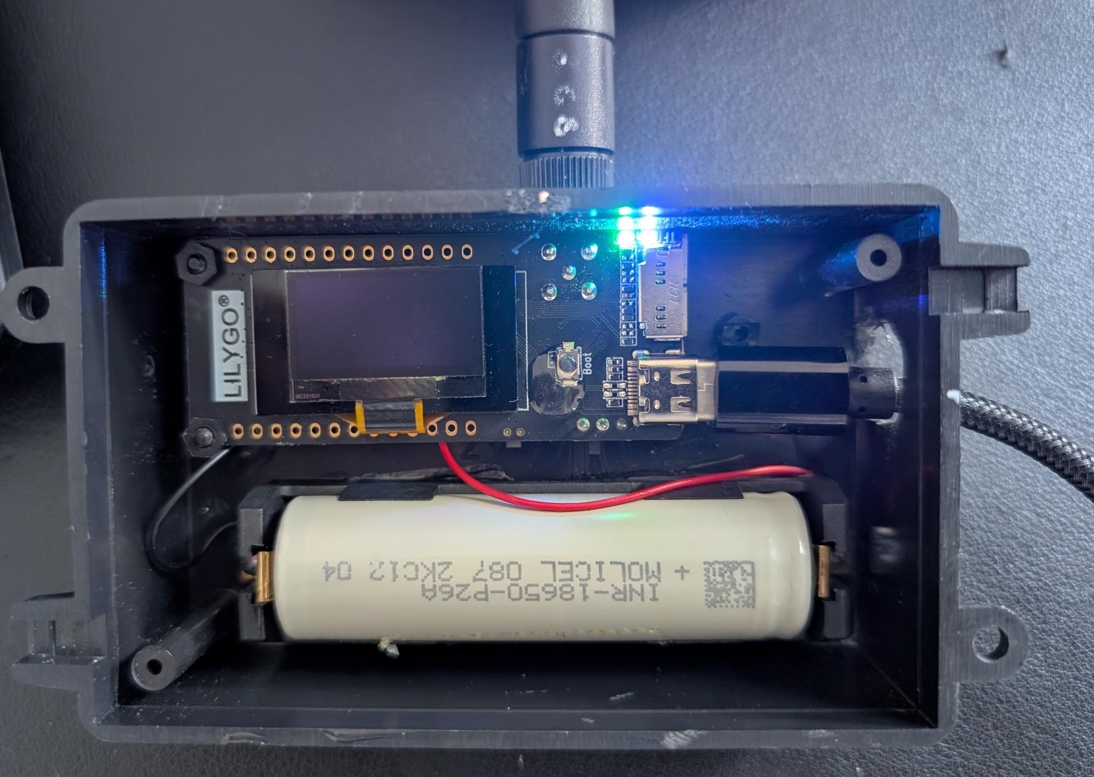

Edit : mon petit montage de test, fait comme d'hab à l'Art'H. Je n'avais pas de support 21700 sous la main:
https://rehost.diberie.com/Picture/Get/f/439501
Message édité par Bersac le 13-10-2025 à 14:31:09

Sinon ton montage avec le lilygo, c'est probablement ce que je vais faire quand j'aurai remplacé celui de mes combles par un Xiao nRF.
Pour ta question sur les combles/tuiles...
J'ai mis le node dans une boîte dans les combles, mais l'antenne dehors, cf mes photos des pages précédentes. Donc dur de répondre. Ca me semble dommage de ne pas faire le dernier effort, même si ça complexifie l'installation.
L'approche "plus facile" que de se fixer sur la charpente, passer sous les tuiles pour faire une fixation d'antenne c'est, au choix :
- utiliser les trous d'extraction de la vmc/décompression WC ou équivalent (perso j'ai une tuile avec un chapeau de ventilation en rab, j'aurai pu l'utiliser pour passer en diagonale depuis la charpente vers l'exérieur).
- faire un node solaire et le fixer directement via du sika ou du double face et des fils de fers qui passent sous les tuiles pour passer autour d'un élément de charpente.
Avec une antenne orientable pour compenser la pente du toit.
Message édité par depart le 13-10-2025 à 17:06:33

Hier soir, opération Ninja dans les combles.
J'ai installé le boitier avec l'antenne flexible Gizont tout près de la toiture. La réception a été grandement améliorée. Pas sûr que je puisse avoir d'autres nodes dans l'immédiat avec une meilleure antenne.
Question coffret/boitier, j'ai utilisé celui que j'avais mais ces modèles sont mieux adaptés. On peut envisager la mise en parallèle de plusieurs accus avec la taille qui va bien.
Pour ma part, le slot est prévu mais je ne placerai un accu qu'en cas de nécessité. L'été la température monte à près de 50°C dans les combles.
n°476591
