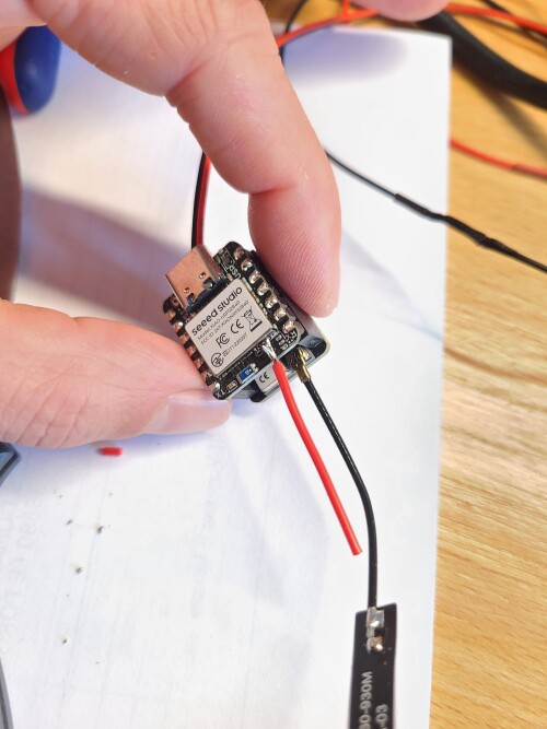

En attendant :
https://img.super-h.fr/images/2025/11/08/1b950d1458a8fd690013c0fd1f171b7d.md.jpg
HB, mais on gagne quelques dB sur l'antenne bluetooth
On étend le ground de l'antenne, ce qui est loin d'être idéal, mais vu la taille c'est le plus facile le moins difficile à souder.
Désouder l'antenne d'origine pour souder un fil blindé chacun sur son pad c'est juste impossible pour moi. Le risque de bridger les 2 est extrêmement probable.

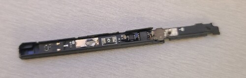

J'ai récupéré ça sur la batterie HS d'un vieux smartphone Xiaomi, ça devrait pouvoir le faire sur le pack de 3x18650 en parallèle qui va aller dans mes combles non ?
https://img.super-h.fr/images/2025/11/08/6f26ca5314898736960f1aed5d4172b3.md.jpg
Message édité par depart le 08-11-2025 à 18:22:55

Pour le BMS de récup, pas sûr que ça fonctionne. En général, ce sont de vrais BMS, car ils interagissent avec le dispositif de recharge contrairement aux BMS dont on parlait qui sont des modules de protection appelés PCM dans les milieux avertis :)

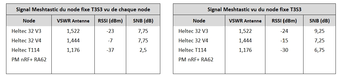

Pour ce qui est de ma remarque sur le niveau de signal nFR vs ESP32, voici les premières mesures :
https://rehost.diberie.com/Picture/Get/f/446313
Non, non, je n'ai pas d'actions chez Heltec :)
L"Heltec T114 nRF52 a de loin la meilleure antenne mais le signal le plus faible.
L'Heltec 32 V4 ESP32 se distingue par le meilleur signal. Je l'avais lu mais j'avais pris l'info avec circonspection disons.
L'Heltec 32 V3 ESP32 se situe entre les deux.

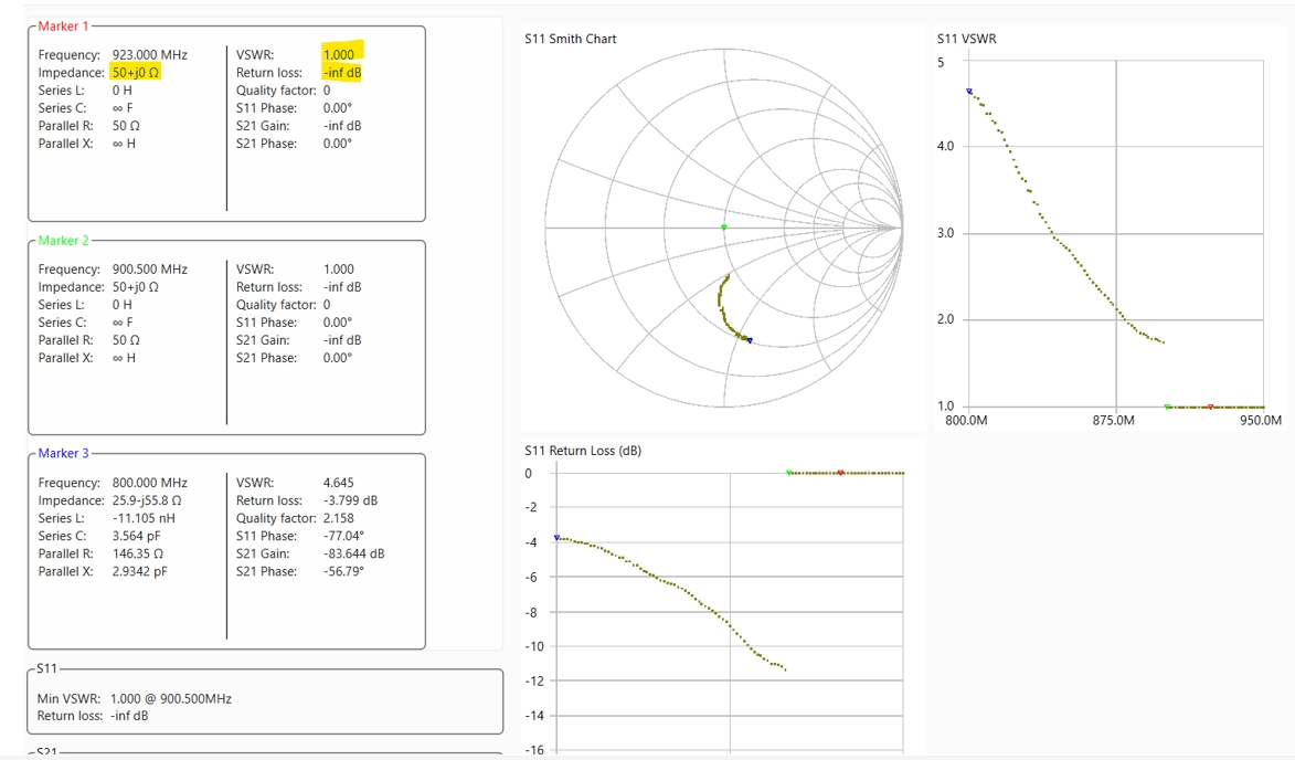

Gag sur les antennes. J'avais commandé deux Gizont flexibles supplémentaires, je me suis planté de fréquence et ai reçu des 923 MHz inutilisables en 868 MHz.
En 923, elles sont parfaites, impédance 50 +J0. Dommage pour moi. Je vais voir s'il est possible de les rallonger.

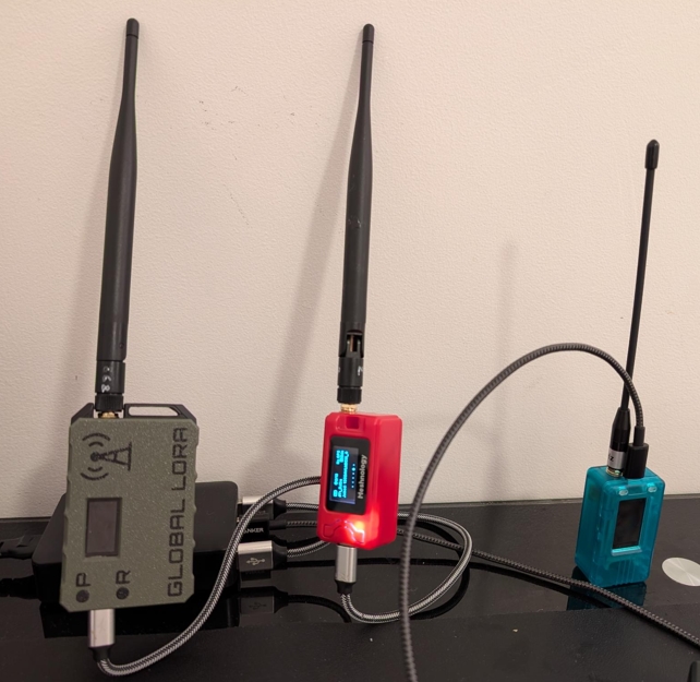

Ce sont ces antennes.
J'ai oublié de préciser, les 3 nodes du test étaient placés au même endroit.
Photo de famille, de gauche à droite V4, V3 et T114 :
https://rehost.diberie.com/Picture/Get/f/446324
Oui, depart, j'ai installé un "BMS" pour le 18650 du V4 (celui de mon premier lien) et les deux autres sont équipés de petites LiPo avec "BMS" :lol:

Posté le 08-11-2025 à 19:37:52  profilanswer
Tu veux dire qu'avec le même tout, l'ESP a une meilleure reception ?
n°478273
Bersac
Posté le 08-11-2025 à 20:23:29  profilanswer
Oui, les nodes avec ESP ont un meilleur signal que le T114 nRF52 d'après ce test réalisé chez moi.
Le node fixe est dans le grenier à environ 8m, le plafond étant en placo.
D'ici 10 à 15 jours, je recommencerai le test pour intégrer un Pro Micro nrf52840 équipé d'un Heltec HT-RA62.

Edit : pour illustrer la différence de signal entre ESP et nRF :
  • signal entre Heltec V4 et node (B) -79 dBm
  • signal entre Heltec T114 nRF et node (B) : -110 dBm
Le node B étant situé à 10 km
