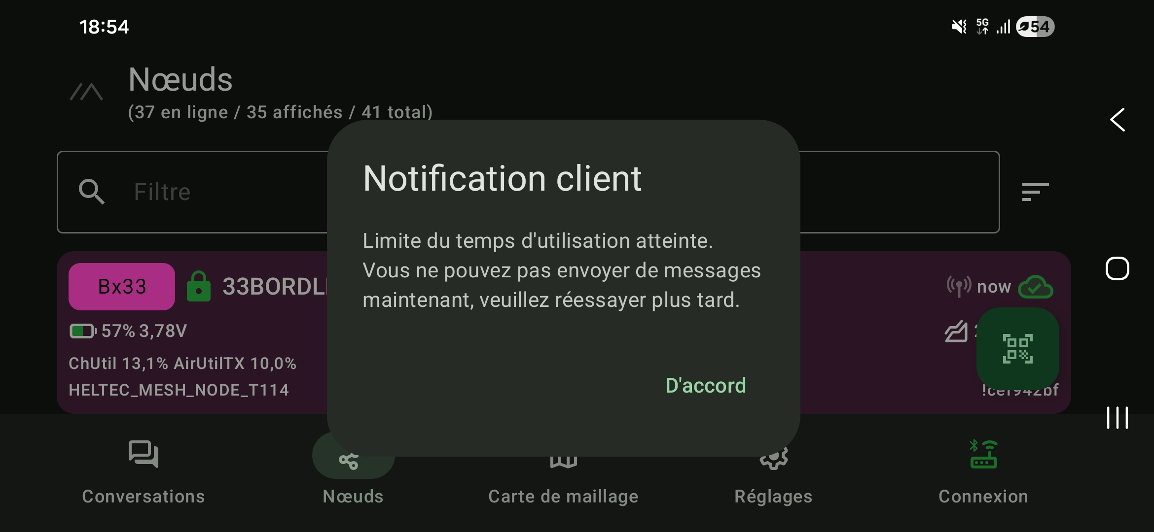

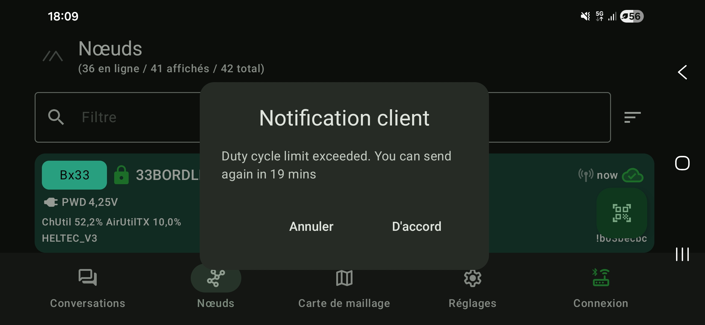

Posté le 02-12-2025 à 15:30:32  profilanswer
https://nsm09.casimages.com/img/2025/12/02//25120203484225343118682576.jpghttps://nsm09.casimages.com/img/2025/12/02//25120203484325343118682577.jpg
Ça m'agace ce genre de message alors que je ne fais rien avec les nodes.

Posté le 02-12-2025 à 17:25:41  profilanswer
Wow. Les échanges font dépasser les 10% de duty cycle ! Il y a un tracker qui envoie une position GPS toutes les 30 secondes ou quoi ?
C'est depuis la mise a jour des nodes.

Posté le 02-12-2025 à 21:28:05  profilanswer
bizarre. j'aurai tendance à te recommander un reflash avec effacement des paramètres. Eventuellement en ayant fait une sauvegarde avant + restauration après.
Même en jouant pas mal e ten faisant des tests, traceroute dans tous les sens en mobile pour essayer de mapper une zone de couverture, je n'ai jamais dépassé quelques pourcents d'airtime.
Bon dans ton malheur tu m'apportes une information importante : le AirUtilTX est bien en absolu. Je me demandais si c'était des pourcents de 10% ou des pourcents absolus. Cad qu'on atteignait le seuil à 100% ou à 10%...

Posté le 02-12-2025 à 21:44:03  profilanswer
Le GPS était réglé a 15mn en intervalle de diffusion et de mise a jour sur tous les nodes (sauf le T1000, pas encore mis a jour). J'ai tout mis a 24 heures.
Avant, c’était personnalisable en secondes et on pouvait mettre de très gros chiffres. Idem avec le "carrousel", la fréquence de changement d’écran.
Je l'avais réglé a 3 secondes avant. Maintenant, c'est 15 secondes minimum.  Il y a un délai "Non defini-0" mais je ne sais pas a quoi il sert.
J'ai exporté tous les réglages de nodes mais je suppose qu'avec les mises a jour, ca doit pas être top fiable. Il faudrait que je refasse une sauvegarde après chaque MAJ puis après avoir vérifié tous les réglages  :pfff:
Je regarde rarement le AirUtilTX et le ChUtil.

La MAJ OTA a fonctionné avec le T114 mais a planté avec le T_echo  :pfff:
J'ai réinitialisé le Heltec V3 et configuré a la main (et non en changeant la sauvegarde) mais j'ai encore des "Duty Cycle limit exceed".
Du coup, j'ai coché "Ne pas prendre en compte la limite d'utilisation". A voir si ça arrange les choses.
J'en ai aussi sur le T_echo mais peu en comparaison du V3.
Sur le V3, dans la liste des nodes, j'ai plein de nodes avec 0% de batterie. Ça m’embêterait pas sauf que je surveille mes autres nodes pour les recharger.
Étonnement, sur le T_echo, des 0% aussi mais moins et pas mes nodes.
J'ai aussi de temps en temps, un probleme de cadenas rouge (probleme de clé publique). Les autres nodes voient ce probleme sur le V3. J'efface le V3 de la liste et il finit par revenir avec un cadenas vert.
Ça me saoule un peu ces bugs. Ça fonctionnait mieux avant.
J'ai un "voisin" en MC qui va passer un de ses nodes en MT. Je vais me sentir moins seul sur Bordeaux  :D
"Ne pas prendre en compte la limite d'utilisation". -> tu prends le problème à l'envers et tu te mets dans l'illégalité.
Que tu le fasses en temps de crise grave ça peut se discuter, mais au quotidien pour ton confort de tracking GPS c'est clairement un non respect de la loi... Et c'est à cause de comportements de ce type qu'on se retrouve ensuite avec des lois pénibles, voire des interdictions (cf par exemple ce qui s'est passé avec les drones).
Pour les batteries à 0% c'est selon l'activation ou non de la télémétrie.
Message édité par depart le 07-12-2025 à 21:42:08
Pourquoi fais tu une fixation sur le GPS ? Il était a 24 heures sur l'intervalle de diffusion et il est maintenant a 72 heures sur le V3 mais j'ai toujours le probleme.
L’intervalle de MAJ sur le T114 et le T_echo est a 24 heures. Le V3 n'a pas de gps et je lui ai collé une position fixe.
Je suis un pirate de la radio, youpi ! Dommage que je n'ai pas de décamétrique avec une antenne accordé sur le 6.666 Mhz, j'aurais fêté ça :o
