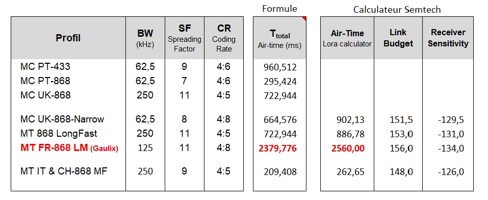

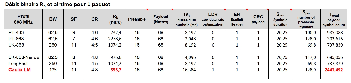

Pour enfoncer le clou dans la caisse de Gaulix, je m'étais amusé à refaire les calculs fournis par ce site dont j'avais déjà posté le lien.
Outre le débit de Gaulix, l'airtime est absolument dégueu, bonjour les collisions :

Comme je suis content d'être passé en LongFast. Il y a du monde et ça communique, on est sorti de l'entre-soi :lol:

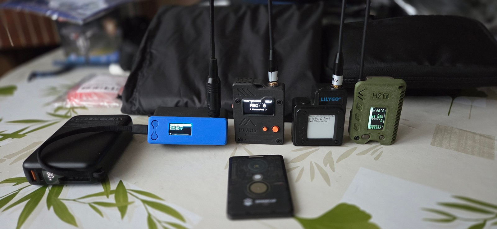

Sur Meshcore, mon voisin est arrivé et il y a même un 3eme a ~20 km de moi. je ne suis plus tout seul  [:the fonz]
Photo de famille Mesh 2026 :
https://nsm09.casimages.com/img/2026/01/11//26011105540925343118704389.jpg

J'ai retrouvé mes notes tard hier soir. Pour le calcul de l'air-time de mon tableau, j'avais relevé deux différences avec les docs de Semtech, fabricant des modems LoRa :
  • Le preamble conseillé et par défaut est de 8, non de 16. Je ne sais pas si le code MC voire celui de MT modifie cette valeur
  • La formule de calcul du nombre total de preamble comporte deux coquilles (signe et valeur)
Cela ne change pas la comparaison de l'air-time entre les différents profils.
Je suppute que l'idée c'était de privilégier la distance en se disant qu'il n'y aurait pas trop de monde dessus. Ensuite plus le maillage est important et plus tu peux débitter.
Bersac a écrit :
Je partage ton avis, +1000 :)
MediumFast eut été un choix raisonnable de la part des gens de Gaulix.
Sinon tu as une appli : LoRa calculator :D
J'aime bien les tableurs et le faire soi-même :) Ce petit exercice m'a d'ailleurs permis de mieux comprendre certains fonctionnements et paramètres radio. Cette compréhension est sans doute nécessaire pour alimenter les variables de l'application en question.
Je présume que tu faisais allusion à ce calculateur en ligne Semtech ?
Etonnamment, l'air-time obtenu en Meshcore UK Narrow est supérieur à celui de Meshtastic LongFast. Tous résultats, quel que soit le profil, ne correspondent pas à ceux obtenus à partir de leur propre formule.
L'as-tu déjà utilisé ? As-tu une explication ?
https://rehost.diberie.com/Picture/Get/f/481956

Bersac
Posté le 13-01-2026 à 23:16:54  profilanswer
En attendant le retour d’expérience d’augur1, voici ce que j’ai compris d’un point de vue théorique dans le choix des paramètres radio LoRa.
Des valeurs SF plus élevées améliorent la portée et la sensibilité du récepteur. Une BW plus étroite génère moins de bruit. Les deux effets se compensent partiellement mais le SF plus élevé de LM-Gaulix conserve l'avantage pour la liaison radio.
Plus le CR est élevé et meilleure est la robustesse aux erreurs aléatoires. LM et Meshcore ont le même CR de 4:8. En MF, il est de 4:5, ce qui le désavantage dans un environnement très perturbé.
Le vrai problème de Gaulix est son air-time très élevé, ce qui peut conduire à la saturation du réseau et/ou à l’atteinte rapide du seuil règlementaire d’AirUtilTx dans le cas d'un réseau dense.
J'ai repris mon calcul d'air-time et il est conforme à celui de Semtech. En fait, il y a plein de subtilités à comprendre, exemple pour n'en citer qu'un : EH Explicit Header ≠ IH Implicit Header. Je vous passe les détails :)
Message édité par Bersac le 13-01-2026 à 23:20:35
Voici le tableau mis à jour et les formules associées.
Les variables sont au format Semtech. Le preamble est de 8, conforme à celui utilisé. J'ai pris un payload moyen de 86 octets comme observé ici.
https://rehost.diberie.com/Picture/Get/f/482435
Lien calculateur Semtech
n°483012
J'ai intégré au FP.
