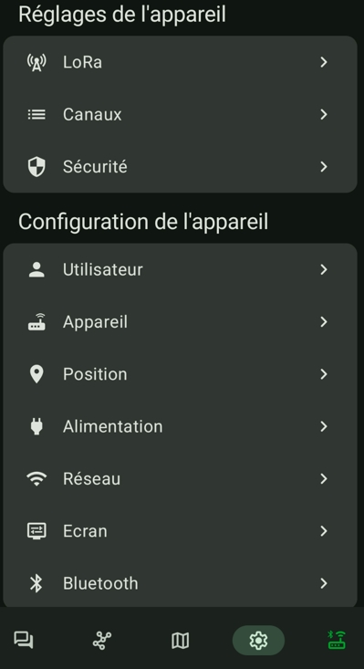

Question de débutant, puisque je suis toujours dans la conf de base Long_Fast.
A cette heure, l'appli m'informe de 17 nodes en lignes.
Est-ce à dire qu'ils sont forcément en Long_Fast et non en Gaulix par exemple ?
n°475884
Bersac
Posté le 03-10-2025 à 20:04:10  profilanswer
gsx33 a écrit :
Dans les icônes du bas, le 4eme, en bas du Qr code, tu as "Scanner"
Merci pour ta réponse.
Dans les icones du bas, la 4e correspond aux paramètres, avec la roue crantée classique.
n°475885
gsx33
Make France great again
Posté le 03-10-2025 à 20:07:00  profilanswer
Gaulix = Long Moderate.
Long Fast et Long Moderate ne communiquent pas ensemble.
n°475886

Le 4eme :
https://meshtastic.org/assets/files/android-channel-edit-f5bde32c47998a165ad6fd4e790685ed.webp
La présentation diffère, j'ai pris une image sur le net, version anglaise ou ancienne version de Meshtatic par exemple.

@ gsx33
Mon appli Android se présente différemment. Les icones ont en bas.
n°475889
gsx33

Bersac
Posté le 03-10-2025 à 20:27:28  profilanswer
Dans l'ordre des icones, en bas, en partant de la gauche :
  • Conversations
  • Nœuds
  • Carte de maillage
  • Réglages
  • Connexion
Si je vais dans réglages, Canaux, (+) pour ajouter un canal, pas de proposition de QRcode
Message édité par Bersac le 03-10-2025 à 20:27:56

  • Réglages
  • Connexion
Il faut scanner un QRcode de cette page : 021-Les QR codes de paramétrages rapides
n°475897
Oui, mais comment ? Voici une copie d'écran de l'interface Meshtastic, les icones étant en bas :
https://rehost.diberie.com/Picture/Get/f/437257
n°475935
gsx33
Posté le 04-10-2025 à 19:18:10  profilanswer
Ce n'est pas dans réglages :
https://rehost.diberie.com/Picture/Get/f/437261
n°475936
Bersac
Posté le 04-10-2025 à 19:20:15  profilanswer
visiblement nos applis sont différentes, regarde les icones.
Es-tu sur IOS ?
n°475937

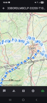

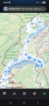

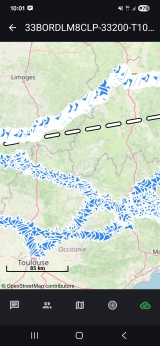

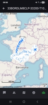

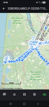

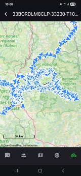

Carte de mes nœuds sur mon T1000 (images cliquables) :
https://nsm09.casimages.com/img/2025/10/04//mini_25100407360125343118644452.jpg
https://nsm09.casimages.com/img/2025/10/04//mini_25100407360225343118644455.jpg
Millau/Gorges du Tarn
https://nsm09.casimages.com/img/2025/10/04//mini_25100407360125343118644453.jpg
Genève/Montreux/Neuchâtel
https://nsm09.casimages.com/img/2025/10/04//mini_25100407360225343118644454.jpg
Bordeaux/Arcachon
https://nsm09.casimages.com/img/2025/10/04//mini_25100407360325343118644457.jpg
https://nsm09.casimages.com/img/2025/10/04//mini_25100407360225343118644456.jpg
