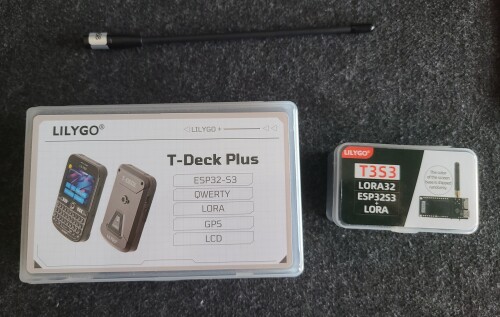

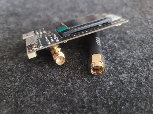

J'ai reçu mes joujous de lilygo
https://img.super-h.fr/images/2025/09/25/d32e93808bd3520c7a13e67ca2ff2cfb.md.jpg
T3S3 en cours de test :)
Et t-deck aussi

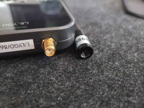

Alors les blagues : ça vient du même fabricant mais...
le T3S3 a un une prise antenne femelle RP-SMA (et donc une antenne mâle)
le t-deck plus a une prise antenne femelle SMA l'antenne ben l'inverse (mâle SMA)
Beau bordel.

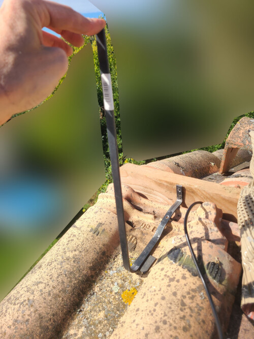

création du support pour l'antenne... on fait avec ce qu'on a. Ma barre est un peu fine, mais ça devrait faire l'affaire, la prise au vent est faible, au pire je renforcerait par un fil de fer relié à ma cheminée pour contrer les vents dominants.
En tout cas je me suis bien marré sur mon toit avec mon étau pour plier ma barre pile poil pour qu'elle épouse la forme de la tuile.
https://img.super-h.fr/images/2025/09/27/098f54125fc19b436bc681f193112e74.md.jpg

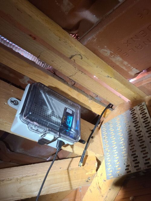

Boîte dans les combles, pour l'instant avec l'antenne de base pendant que mon support est parti à la peinture (c'est long à sécher la peinture pour le fer) donc la suite demain probablement.
https://img.super-h.fr/images/2025/09/27/c1344bc4c3c2d2f024c4942aba1530e3.md.jpg
Je me suis repiqué sur un transfo 5V que j'ai dans les combles pour un autre ESP32 (avec des sondes de température DS18B20), un peu de fil soudé à une rallonge USB est c'est plié.
Je vais peut-être ramener une desdites sondes que j'avais en rab, pour monitorer la température dans la boîte et prévoir l'ajour d'un support de quelques 18650.
Et oui l'écran est mal orienté, mais je préférai faire un trou sur le côté pour l'antenne, pour faire une "goutte d'eau" (cable qui descent avant de remonter dans la boîte, histoire que si jamais il y a de l'eau qui coule le long du fil (peu probable, mais c'est vicieux parfois l'eau), elle goute à côté et ne vienne pas remplir la boite de flotte. Le tout en limitant la longueur de câble pour en conserver le maximum dehors (j'ai pris 1m, le plus court est le mieux).

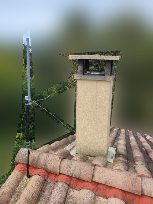

Support d'antenne fixé, antenne accrochée. Renforcement au fil de fer, qui sert aussi un peut pour assurer la bonne verticalité de l'antenne.
Pas de 4è point de fixation possible, mais déjà avec 3 c'est plutôt droit et ça ne bougera pas.
https://img.super-h.fr/images/2025/09/28/5acfc6b4c6755e4acf22ccab3d9a2d85.md.jpg
