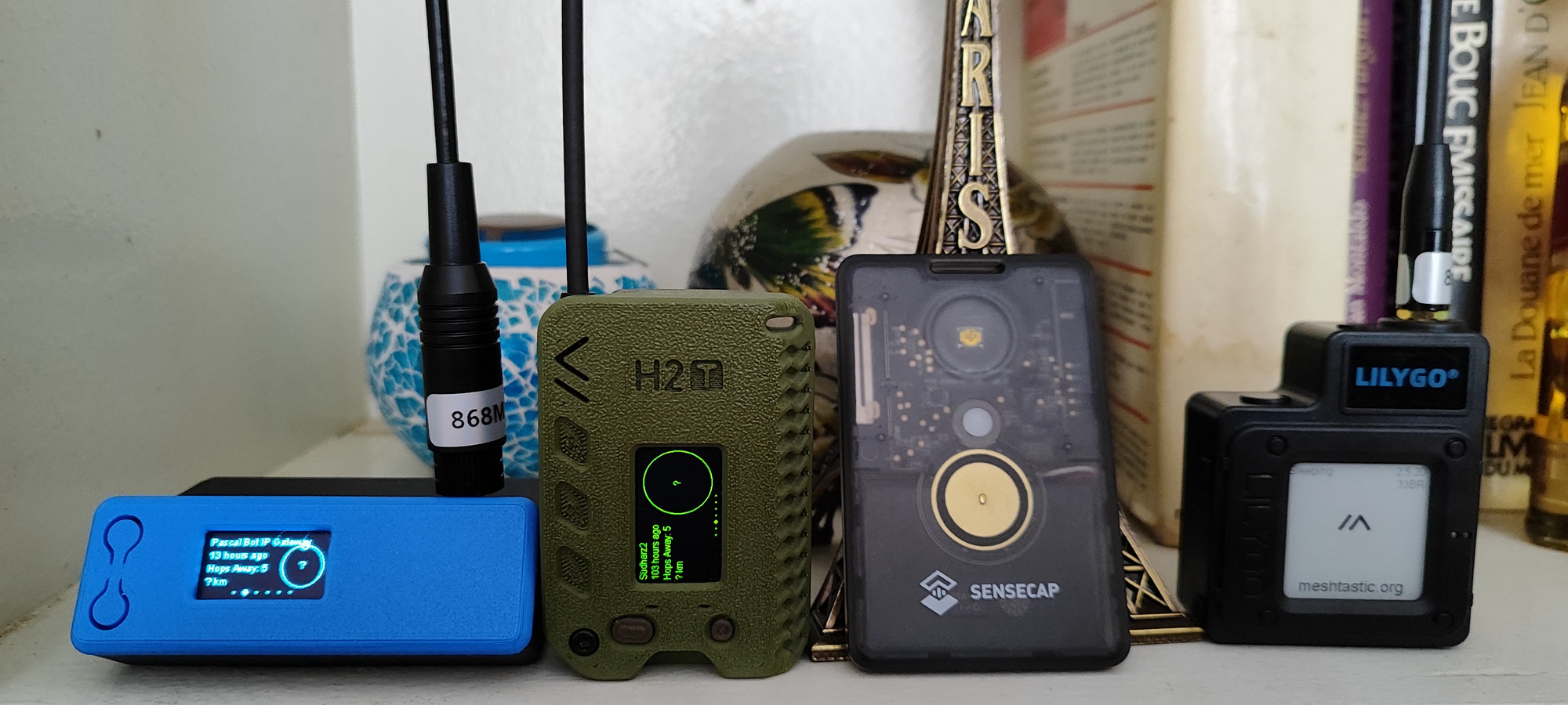

Nodes autonomes mobiles :
Je regroupe ce qu'on pourrait mettre dans 2 catégories, des nodes purement prévus pour être couplés avec un smartphone (exemple T1000e) si on veut émettre avec, avec des nodes plus indépendants utilisables seuls (exemple t-deck) car la séparation n'est pas aussi franche que ça (exemple Wio L1 Pro).
https://lilygo.cc/products/t-echo-meshtastic Lilygo T-echo : un node autonome, avec batterie et écran e-ink pour économiser de la batterie (et chip nRF). Un peu cher, je crois que l'antenne fournie n'est pas dingue non plus (mais interchangeable).
https://www.elecrow.com/thinknode-m [...] t-gps.html Elecrow Thinknode M1 : autre node autonome e-ink, plus sympa que le t-echo, nRF aussi, construction nettement plus robuste et bouton rotatif pour l'allumer/éteindre, un peu comme un talkie walkie.
https://heltec.org/project/meshpocket/ Heltec Meshpocket : Node autonome probablement le plus avancé des "sans clavier". Très grosse batterie (5 ou 10 000 mAh) qui lui permet de tenir des semaines en veille (nRF). Il peut même servir de powerbank, utilise le magsafe des iphones pour se fixer et éventuellement recharger l'iphone. Il se recharge en usb-c (mais a un port propriétaire pour se faire flasher).
https://www.seeedstudio.com/SenseCA [...] -5913.html Seeedstudio T1000e : un node autonome sans écran, mais avec un buzzer. Une approche très appréciée pour ceux qui ont un smartphone et veulent juste un node super compact à garder avec eux. Le port de recharge est propriétaire (magnétique). C'est l'un des nodes préférés de tout le monde à partir du moment où on a une couverture correcte via des relais. C'est sa taille qui fait tout. La batterie de 700mAh lui permet environ 2 jours d'autonomie (nRF), c'est pas fou, mais dans ce format c'est déjà une jolie prouesse (il y a aussi un GPS intégré). La carte peut servir (comme son nom l'indique) facilement de tracker pour suivre sa position.
https://lilygo.cc/products/t-deck-plus-meshtastic Lilygo T-deck plus un node autonome qui ne dépend pas d'un smartphone. Ca peut être pratique pour des personnes sans smartphone (préados) ou pour simplifier l'utilisation (personnes âgées par ex) ou pour ne pas dépendre d'un smartphone. C'est un peu ce qu'aurait dû être un node mobile meshtastic dès le début, mais ça n'en est encore qu'aux balbutiements. Même si c'est le plus abouti, ne vous attendez pas à une qualité de construction digne d'un smartphone actuel. Zéro étanchéité, "trackball" immonde (mais heureusement elle ne sert pas à grand chose), écran grossier et peu lisible en extérieur... n'empêche que c'est un nœud très pratique pour qui ne veut pas s'embêter à passer par un smartphone. On est vraiment dans le concept de "talkie walkie texte". Autonomie moyenne (ESP32, nécessaire pour l'interface graphique).
https://lilygo.cc/products/t-lora-pager Lilygo Lora Page une version "pager" plus petite, batterie et écrans plus petits aussi, pas de touchscreen, mais plus chère que le t-deck plus :( Le truc parfait à filer à des enfants dans une zone où la couverture Meshtastic est bonne.
https://fr.aliexpress.com/item/1005009130689959.html Seeedstudio Wio L1 Pro : node avec un "joystick" qui permet une utilisation du node "sans smartphone" associé, notamment pour envoyer assez facilement des messages préenregistrés et même d'utiliser un clavier à l'écran pour écrire des textes libres ! Batterie de 2000mAh intégrée donc plusieurs jours d'autonomie (nRF). Un node très sympa, probablement le plus pertinent pour une utilisation hybride (avec ou sans lien avec un smartphone) avec antenne librement remplaçable.
https://store.rakwireless.com/products/wismesh-tap RAK wismesh tap : une alternative au t-deck. Meilleure autonomie (nRF et grosse batterie de 3200mAh), écran tactile pour composer les messages. Mieux construit (IP65) que le t-deck. Plus cher et encombrant aussi :( Il n'a pas la jolie GUI du t-deck.

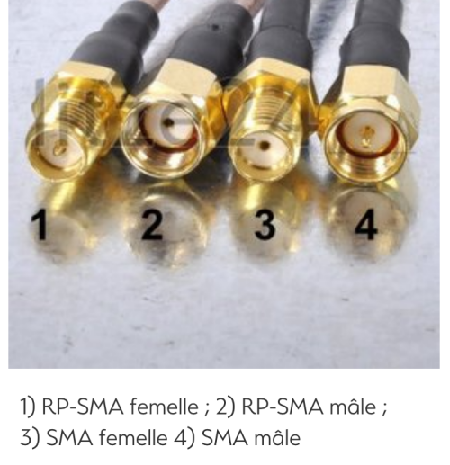

Attention, bien vérifier les prises dont vous avez besoin, car ça peut vitre être le bordel entre les différents types de prises. S'il doit y avoir un câble, plus il sera court, mieux c'est.
Ex d'adaptateurs : https://fr.aliexpress.com/item/1005007070321546.html Il vous faut peut-être un N femelle vers SMA mâle (et pas RPSMA comme souvent vendu avec les antennes "fibre" ).

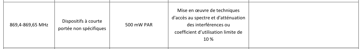

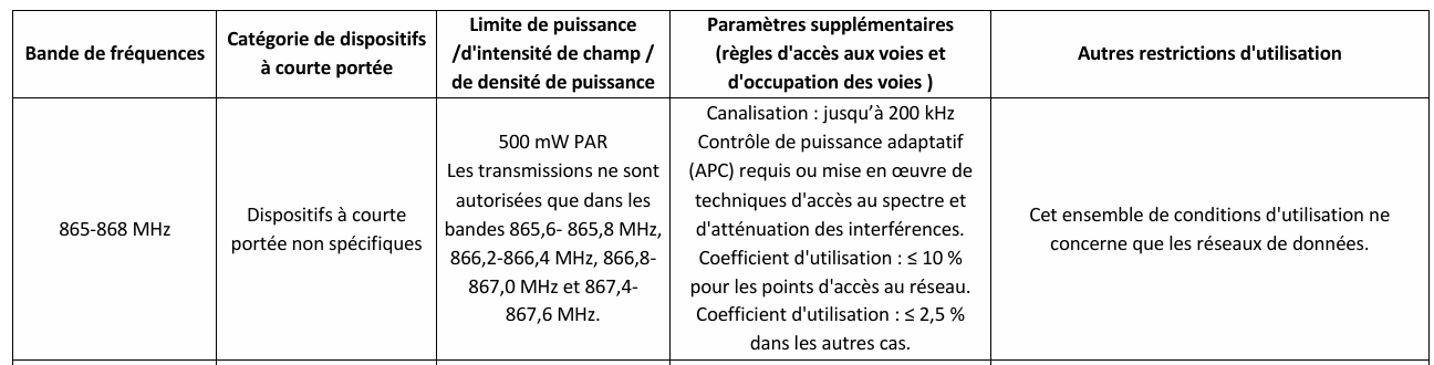

868 ou 433 MHz ?
Le "868 MHz" est autorisé jusqu'à 500mW (soit 27dBm) de puissance apparente rayonnée (cad qui tient compte de l'antenne) / et 10% de temps d'émission (360 secondes par heure, ce qui est large car les émissions sont très brèves). En pratique on parle de la plage 869.4-869.65MHz
La bande du 433 est également plus encombrée (stations météo grand public, prises télécommandées, ... et la puissance d'émission beaucoup plus limitée : 10mW. Donc même si en théorie le 433 porte plus loin, en pratique non :)
500mW maxi, on calcule ça comment ?
Je ne suis pas spécialiste, mais, 500mW P.A.R (puissance apparente rayonnée), c'est la puissance à la sortie de l'antenne, donc qui inclue toute la chaine "émetteur <-> pertes du câble vers l'antenne <-> antenne". De ce que j'ai compris il semble qu'on additionne le tout, exemple :
- émetteur de 22dBm
- pertes en ligne de 3 dB (câbles)
- gain de l'antenne 5 dB
Total : 22 - 3 + 5 = 24 dB
500mW correspond à 27dB, donc on est en dessous, tout va bien.
A l'inverse :
- émetteur 27dBm
- pertes : 1dB
- gain antenne : 8 dB
27 - 1 + 8 = 34 -> pas bon, on est au dessus.
Peut-être auss que pour le gain de l'antenne il faut retirer 2,15dB parce que ? heu... un peu de lecture : https://arml.r-e-f.org/pdf/par.pdf
Bon après, bon courage pour mesurer ça sans appareillage spécifique.
La majorité des nodes sortent 22dBm, ce qui fait qu'en pratique avec n'importe quelle antenne omnidirectionnelle du marché il est difficile de vraiment dépasser le seuil toléré, le risque est faible. Les gain des antennes chinoises sont également souvent un peu fantaisistes. Genre 8dBi avec une omni de 55cm c'est peu probable. En France sur un site sérieux comme passion-radio on voit qu'il faut une antenne de 1,6m (!!!) pour atteindre un tel gain.
Et on n'oublie pas : le gain ne créé pas de la puissance à partir de rien, il la concentre juste dans certaines directions, donc une omni à très fort gain veut également dire qu'on émet moins vers le haut et le bas, ce qui peut poser problème en zone avec du relief. (cf plus bas).

SMA, RP-SMA, heu...
https://img.super-h.fr/images/2025/09/26/b0dcab824e963486b52e08286a1e1095.md.png
source : https://www.litze24.de/fr/apercus/c [...] cable.html
Ouais c'est bien le confusant. Attention, parfois on voit une photo d'un node de côté, on se dit "ok c'est un sma femelle, j'achète une antenne sma mâle"... et pas de bol, c'est du rp-sma. Bien regarder les specs. C'est comme la plomberie, c'est le bordel !

Légalité sur la fréquence utilisée :
https://img.super-h.fr/images/2025/09/24/19065bf2d7d58dcf00fbc862e3ada86b.png
Source : https://www.arcep.fr/uploads/tx_gsavis/21-1589.pdf

Dans l'attente de recevoir mon matériel, je m'intéresse au codage ESPhome des modules LoRa. Première interrogation, quelle fréquence centrale précise utiliser ?
J'ai donc été faire un tour chez la police des ondes, l'ARCEP. Voici le document de référence de l'utilisation des fréquences. Edit : exemple extrait de la page 19/31 pour la bande 868 MHz :
https://rehost.diberie.com/Picture/Get/f/435274
Toute la bande ISM n'est donc pas utilisable en transmission de données à 500 mW. Edit : ou plutôt soumise à certaines conditions
Comme je sens que la mise au point LoRa en domotique va trainer, je viens de commander un module Lilygo T3S3 pour tester à réception Meshtastic et être moins hors sujet :)
Message édité par Bersac le 24-09-2025 à 17:50:25

bersac, oui la bande utilisable à 500mW est très peu large, mais c'est là dessus que se concentre meshtastic.
Ta capture est "mauvaise" dans le sens où meshtastic utilise la plage "869,4-869,65 MHz" (page suivante de ton doc) :
Message édité par depart le 24-09-2025 à 22:26:17

Oui, je n'avais pas tout lu et avais cité la première ligne de la page à titre d'exemple.
Après avoir exploré le document, je vais également utiliser la bande que tu cites pour Meshtastic et caler la fréquence centrale sur 869,525 MHz. Avec une bande passante de 125 kHz, je suis large.
n°475317

J'ai reçu très peu de retour sur mon T1000. J'ai l'impression qu'il y a un probleme de configuration. Je suis parti de Bordeaux et j'ai passé 5 jours en Suisse puis 3 jours a coté de Millau.
J'ai reçu 3 a 4 personnes en tout, et pas en direct. Je n'ai pas ce becbc sur le canal Blabla en regardant l'historique.
Hier matin j’étais a la Malene, a 1 heure de route de Millau.
J'ai normalement 2 nodes allumé en continu (mais éteint pendant mes vacances). Je capte un voisin en direct d'habitude avec un des 2 nodes.
Un node est a l'est et l'autre a l'ouest dans ma maison, tous les 2 au 1er étage. Le node qui le capte (un T-echo) a une antenne extérieure avec un adaptateur et est contre une fenêtre.
Le voisin se trouve a 1.3 km a vol d'oiseau. Il est par contre au 4eme étage d'une résidence. Je suis plus bas au niveau du sol que lui.
Aujourd'hui, je ne le capte pas en direct et je ne vois qu'un de ces 3 nodes. Sur celui que je capte, il y a le dessin d'un smartphone barré, je ne sais ps encore ce que cela signifie.
J'ai commencé en février 2025 par un Heltec V3 (868 Mhz) commandé chez Amazon. Puis j'ai commandé un boitier qui alimente le V3 avec une 18650 chez Zerofox3d
Sur une ancienne Panasonic 3400 mAh, j'ai 26 heures d'autonomie. A noter que je me suis pris la douane et que depuis que les anglais ont quitté l'Europe, c'est systématique selon quelqu'un de chez La poste.
Puis j'ai acheté un T-echo en Chine chez Bangood. A noter que l'antenne d'origine est mal accordé (Tos). Je l'avais lu sur internet et je l'ai confirmé avec mon NanoVna.
J'ai changé l'antenne par une Gizont, marque populaire sur Aliexpress. J'en ai acheté 2 de tailles différentes, 20 et 40 cm. Puis j'ai acheté une antenne extérieure de 55cm, toujours
pas testé au niveau du Tos d'ailleurs.
J'ai ensuite voulu un modèle portable en laissant en fixe mon T-echo. J'ai commandé un T114 avec boitier et batterie au USA, chez Muzi.works. J'ai eu droit la aussi a la douane  :pfff:
De mémoire, j'ai presque 5 jours d’autonomie avec ce T114 avec une batterie de 2000 mAh. Si j'avais su, j'aurais commandé un T114 au lieu du Heltec V3.
Puis j'ai commandé le T1000-E car j'ai été séduit par son faible encombrement. Son câble propriétaire (a 5€ chez Aliexpress), pas terrible. Une fois, il avait tellement planté que j'ai du bidouiller
plus d'une heure pour le réanimer. L'absence d’écran ne le rends pas très "communicant" sur son probleme.
En projet mais pas décidé, un node autonome solaire. Pas envie de DIY mais quand je vois les tarifs d'un modèle prêt a l'emploi, je trouve qu'il y a de l'abus.

Quand tu parles d'antenne extérieure justement sur le t-echo c'est externe (sur la prise, comme sur ta photo) ou vraiment extérieure dehors ?

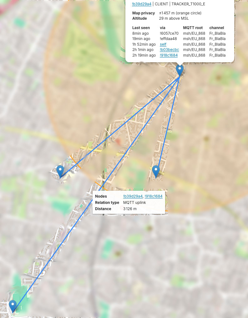

https://img.super-h.fr/images/2025/09/25/66810bede6118a2d3eec8cf3dd5ac211.jpg
3km en urbain ! Tu sais comment est son installation ?
C'est principalement des pavillons de plain-pied dans ce coin, mais il y a quand même régulièrement des bâtiments plus hauts. Ca me donne espoir pour ma forêt :)

https://img.super-h.fr/images/2025/ [...] 5ac211.jpg
De ce que je comprend, le 3km est en MQTT, donc internet
Message édité par croustx le 25-09-2025 à 11:22:26

5 jours sur le T114 c'est cool
et le T-echo ?
Sinon le node solaire qui me parait le plus abouti en terme de rapport qualité/prix c'est le seeedstudio. $90 ($118 livré) avec un bon panneau, 4 accus 18650, un boitier qui semble bien fait, fourni avec un support orientable...
https://www.seeedstudio.com/SenseCA [...] -6412.html
Le T-echo, plutôt 3 jours facile, avec l’écran "éteint". Avec l’écran allumé, la moitié.
Externe mais dans la maison, derrière une fenêtre.
Ecbc, pas Becbc, c'est moi, c'est le V3. Je ne sais pas qui est le 1684 et au moment ou j’écris, je ne le reçois pas. En faisant une recherche, il n'apparait pas.
Je reçois maintenant mon voisin (9330) qui apparait sur ton image mais pas avec cet identifiant. A part au 4eme étage, c'est tout ce que je sais.
