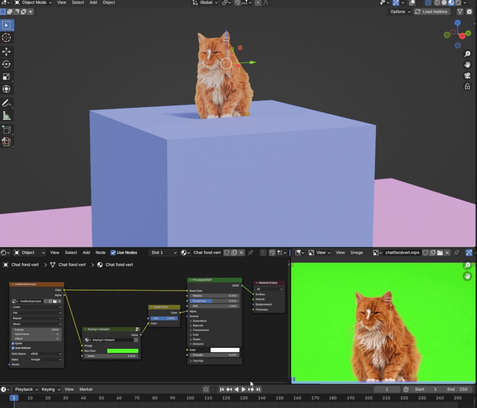

Posté le 06-09-2024 à 10:14:58  profilanswer
(peut être la question elle a déjà été répondue mais j'ai pas trouvé)
on a une video h264 avec un perso sur fond vert, qu'on veut mettre dans une scène 3D déjà faite.
Y-a-t-il moyen de faire du keying dans blender puis de placer la vidéo 2D dans la scène 3D ?
Tous les tutos blender qu'on a regardé concernaient du keing de deux vidéos ensemble (premier plan et arrière plan), ce qu'on peut déjà faire sous Adobe Premiere.
Notre idée c'est de s'économiser à faire des exports vidéos en .mov ou .avi non compressées avec uniquement la couche alpha.
Car on en a un paquet de persos à placer dans notre scène et ces vidéos alpha sont ultra lourdes, l'ordi galère...
Merci !
edit : on en est là mais ça marche pas
https://i.ibb.co/CzpCjhR/Capturegreenscreencompositing.png
https://i.ibb.co/x5XCjD1/Capturegreenscreenmaterial.png
la question serait peut-être : est-il possible de faire un keying sur une image texture qui est apposée sur un objet 3D ?
Message édité par naldo le 06-09-2024 à 13:07:31

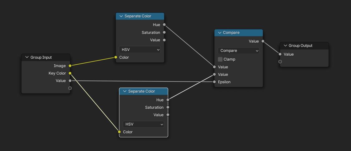

Posté le 09-09-2024 à 10:33:28  profilanswer
@ naldo :
Est-ce que dans l'idée c'est ça que tu veux obtenir ? :
https://i.postimg.cc/0jymB4z4/test-greenscreen.jpg
Message édité par Asturias76 le 09-09-2024 à 11:12:09
n°1191457
naldo
Posté le 09-09-2024 à 13:12:39  profilanswer
@Coroners :  :jap:
@Asturias76 :  :jap:
On a essayé. oui mais notre problème c'est que ça prend en compte la caméra dans la scène mais pas la texture de l'image (aka de la vidéo).
Notre compositing node se base sur la scène. Comment de "compositing node", il sait ce qu'est un objet ?
On a un ordi un peu compliqué et un scène avec beaucoup d'objets, est-ce qu'il faut "render" pour voir le résultat ?
n°1191458
Asturias76
Posté le 09-09-2024 à 13:20:28  profilanswer
Oui, si tu utilises le compositing, il faut faire un rendu pour voir le résultat.
Je n'ai pas compris "ça prend en compte la caméra dans la scène mais pas la texture de l'image" ?
n°1191459
Asturias76
Posté le 09-09-2024 à 15:32:21  profilanswer
Sinon, tu peux le faire directement dans le viewport. Je te laisse un .gif du résultat que j'ai obtenu :
https://i.postimg.cc/C55GKff7/Keying-in-viewport.gif
n°1191460
naldo
Posté le 09-09-2024 à 15:47:40  profilanswer
Oui désolé, on a pas les termes exacts parfois (on a appris sur le tas)
Voici où on en est
https://i.ibb.co/72C86f1/testfondvert.png
Ou as tu trouvé Keying in viewport? Car je l'ai cherché partout sans succès ! Après je l'ai activé dans scene properties mais encore là ... pas de succès !
merci beaucoup !!
Message édité par naldo le 09-09-2024 à 16:06:15
n°1191461
Asturias76

Asturias76
Posté le 09-09-2024 à 16:07:51  profilanswer
Voici où on en est
merci beaucoup !!
Tu ne pourras pas le copier tel quel. Le noeud Keying in viewport est un groupe de noeuds (je te laisse chercher comment faire un groupe) contenant :
https://i.postimg.cc/PxWR8Mjd/group.jpg
Message édité par Asturias76 le 09-09-2024 à 16:10:05
