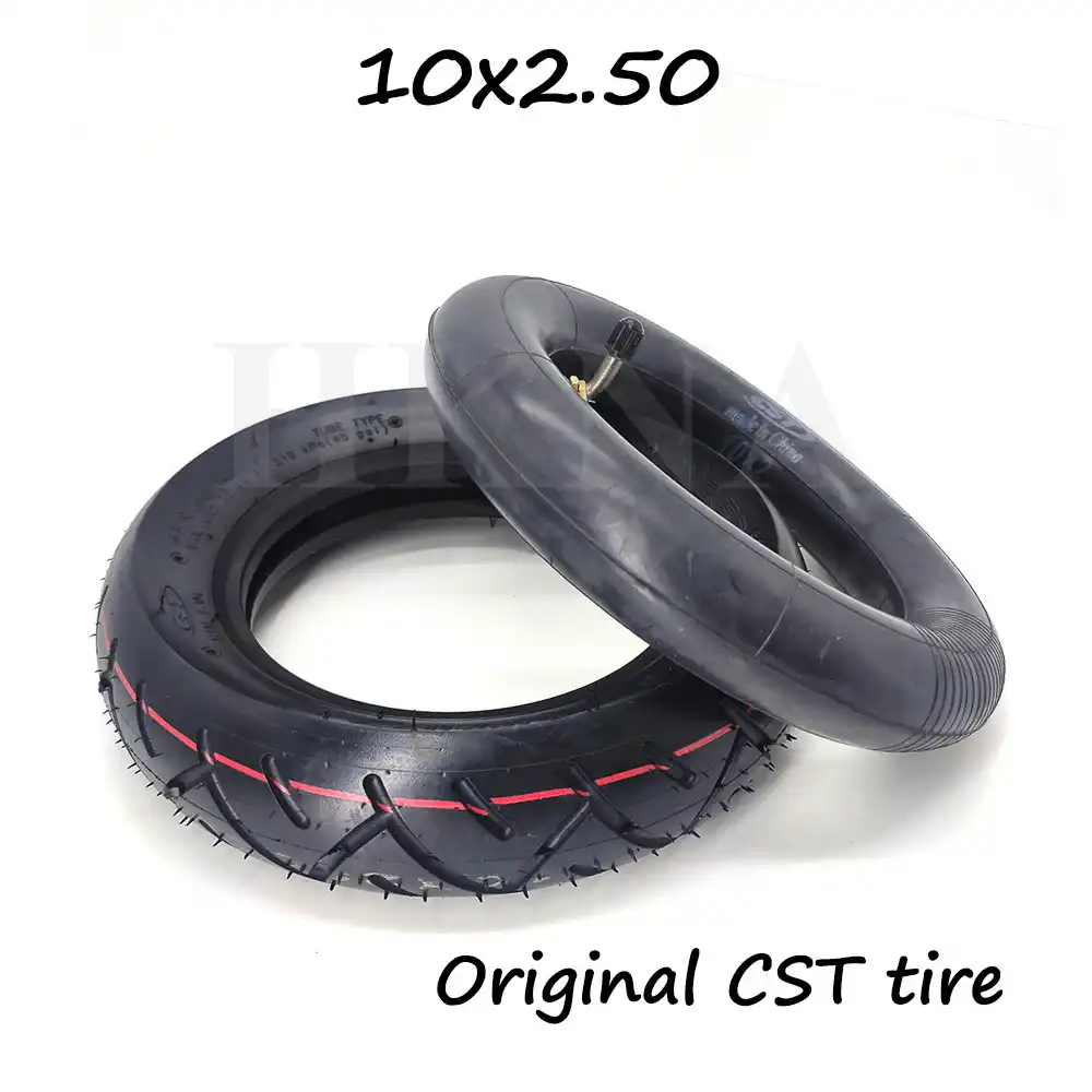

légère mise à jour de la MobyGum Xenon S V3, une petite trott dont l'ainée a déjà beaucoup été discutée plus haut dans le topique https://forum.hardware.fr/forum2.ph [...] 0&filter=1
elle a une roue motrice 800W à l'arrière, avec une batterie de 48V x 18Ah
certes, la trott est un peu fragile, mais bien équipée, en pneus gonflables 10"x2,5", toute suspendue et avec des freins à disque, un éclairage complet et peu chère
https://mobygum.fr/wp-content/uploads/2020/10/MOBYGUM-Xenon-S-800W-dimensions-pliee.jpg
concernant la vitesse, puissance, motricité potentielle : 45 km/h max., qui retombe à 18,62 km/h au plus fort de l'habituelle montée (10% à 16% - cf. quelques tests précédents : https://forum.hardware.fr/hfr/Discu [...] #t62200849 ) de ZeroRider, qui a changé de logo il y a quelques mois
https://yt3.ggpht.com/-rZfgIRkrj-V3EmK2cEBnU49990y_D6u1MKU8IefV8nDeQdgVLuqOk8sHT_Mag4rtvN_yZNs=s176-c-k-c0x00ffffff-no-rj
https://i.ytimg.com/vi/diz-YqxtCJw/hqdefault.jpg?sqp=-oaymwEiCKgBEF5IWvKriqkDFQgBFQAAAAAYASUAAMhCPQCAokN4AQ==&rs=AOn4CLBEbhZ1JIgHJ9NVE8-XyQ-_GJSmDQ
https://youtu.be/L1w3s1CExzI
c'est le genre de petite trott urbaine polyvalente et confortable pour les petits et moyens gabarits au budget serré
remarques :
- attention que les nombreuses pièces mobiles ont tendance à se dévisser à l'usage
- la colonne télescopique qui s'affaise à l'usage
- il y a un risque de rupture de la colonne après quelques milliers de km
- les freins fonctionnent correctement, mais sont d'entrée de gamme :
  à régler régulièrement, plaquettes qui s'usent très vite, disques qui voilent, et peu de progressivité et subtilité dans le dosage du freinage
- il est possible de mettre des pneus gonflables à chambre à air 10" x 3" Tuovt (peut-être faut-il alors modifier les gardes-boue - à vérifier)
pour seulement 599 € ttc https://mobygum.com/ cela reste un excellent rapport qualité prix pour ce genre de petite machine à usage modéré en ville

le Tuovt était jusqu'alors le pneu gonflable 10" x 3" le plus sécurisant
https://ae01.alicdn.com/kf/H43dddb7 [...] Pi-ces.jpg
le Tuovt demeure plus sécurisant que le grand classique 10" x 2,5" de CST
https://ae01.alicdn.com/kf/H100511a [...] pg_q50.jpg
pour être complet, il faut aussi mentionner les 10" x 3" à chambre à air ou tubeless de MiniMotors, dont on dit du bien
avec une meilleure adhérence, ces nouvelles gommes PMT vont grandement améliorer la sécurité à la fois du conducteur et des autres usagers de la route, et nous savons à quel point cela compte, étant donné les glissades trop fréquentes actuellement à cause des piètres pneus qui équipent la plupart des trottinettes en circulation  :sweat:
vu l'importance capitale de chausser de bons pneumatiques, surtout à deux roues, vu la qualité supérieure des pneus italiens PMT, vu l'étoffement de la gamme pour convenir à la plupart des trottinettes électriques, et qu'ils commencent à se vendre un peu partout, cela vaut la peine d'opter pour ces produits, européens en plus !  [:pkoi5]
tu m'as donné clairement envie d'y passer à terme aussi, lorsque les autres seront usés  ;)
