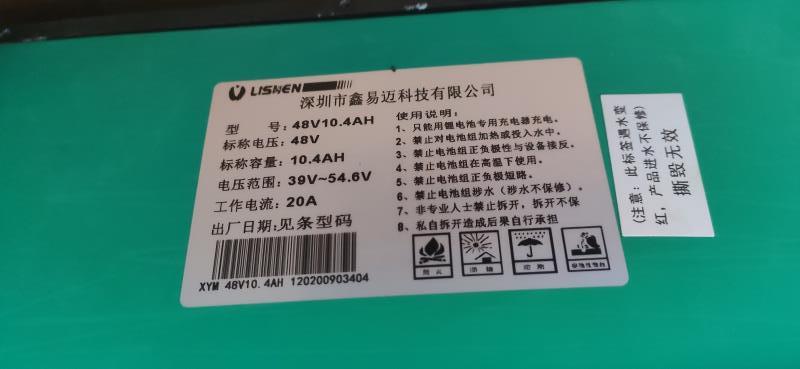

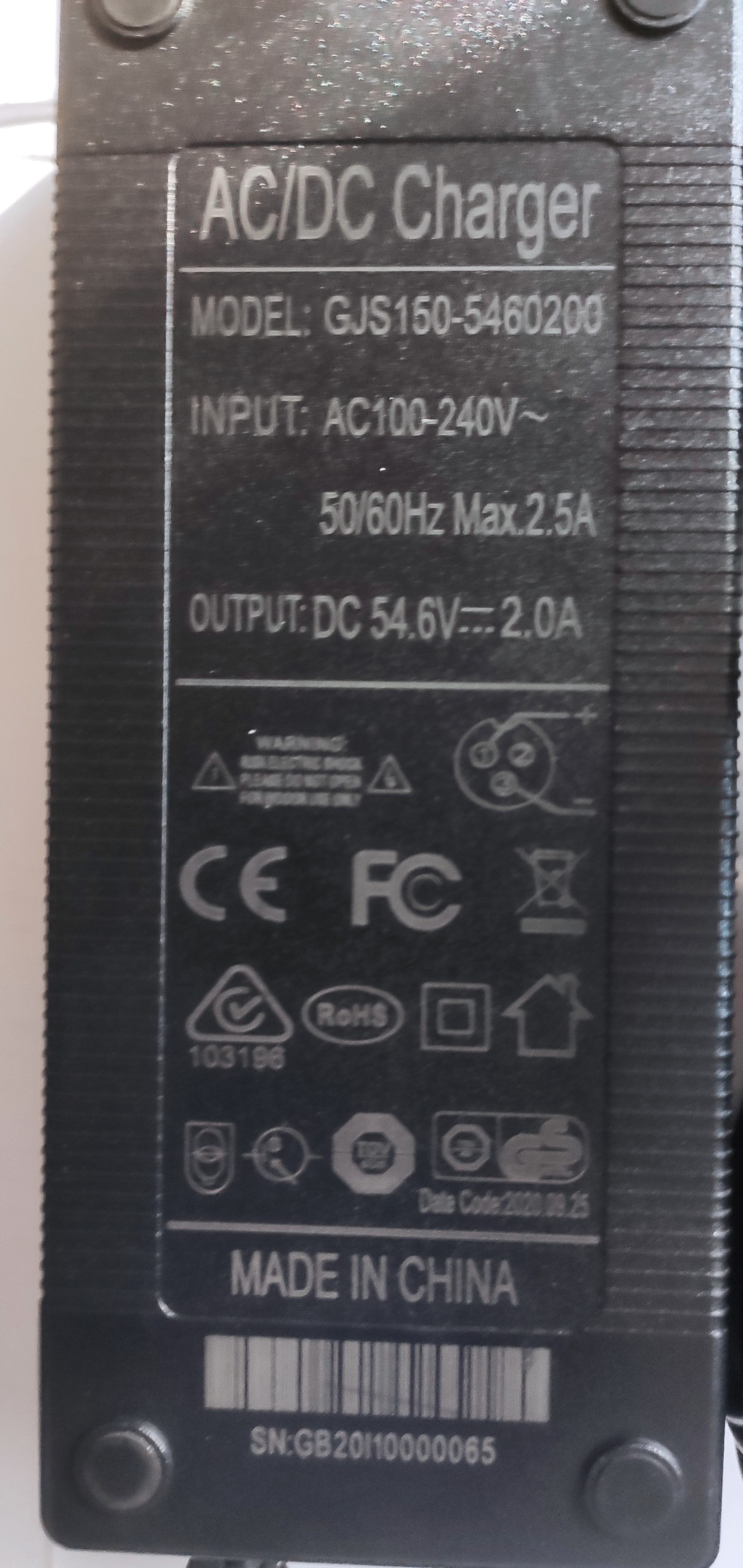

Posté le 25-08-2021 à 15:58:09  profilanswer
à quoi exactement correspondent des trotts affichées 29V, 36V et 72V p.ex.
on voit dans mon tableau que ce n'est pas du tout égal à la valeur nominale, ni max...
https://forum.hardware.fr/forum2.ph [...] #t63848820

Posté le 25-08-2021 à 16:09:29  profilanswer
On dirait que certains prennent 3,6V, d'autres 3,7V...
Pour les vae, on trouve généralement du 26V, 36V, 48V
Encore une fois, 3,6 ou 3,7V, habitudes ou conventions dans certain cas...
L'écart ne donne pas une grosse erreur.

Posté le 25-08-2021 à 16:12:11  profilanswer
oui, c'est peut-être ça
je referai un tableau avec aussi 3,6V comme valeur nominale unitaire, et vérifierai

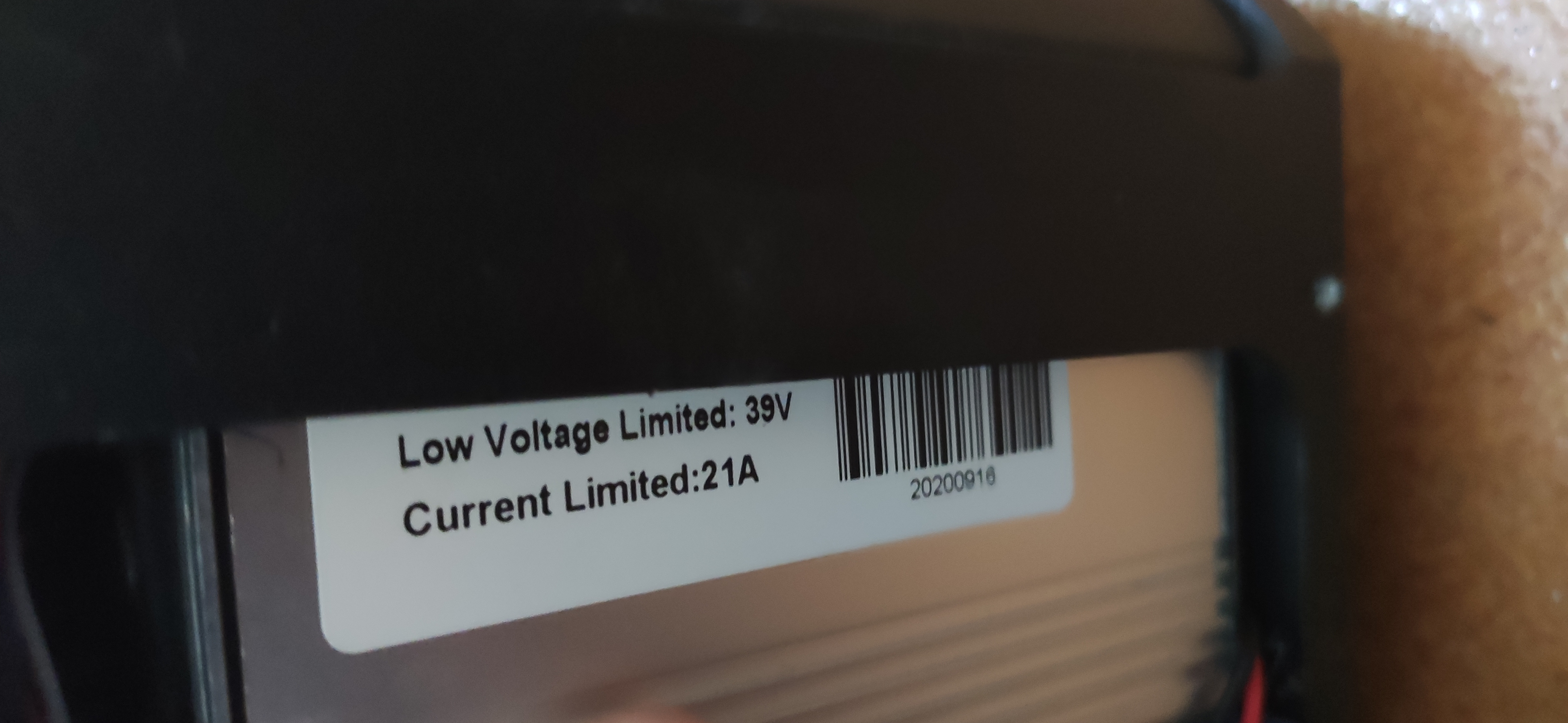

toujours personne pour les valeurs manquantes des contrôleurs ?  :??:
PitOnForum a écrit :
- e-Twow : ?
- e-Twow Dual V Patinets : 36V x ?A
- e-Twow Dual GT10 Patinets : 48V x ?A
- e-Twow Dual GT15 Patinets : 48V x ?A
- Xiaomi M365 : 36V x ?A
- Xiaomi M365 Pro : 36V x ?A
- Xiaomi M365 Pro2 : 36V x ?A
- Ninebot Kickscooter Max G30 : 36V x ?A
- Ninebot KickScooter Max G30LP : 36V x ?A
- Unagi E450 : 29V x ?A
- Unagi E500 : 29V x ?A
voir aussi :
- le poste sur les caractéristiques techniques des batteries : https://forum.hardware.fr/hfr/Discu [...] #t63000937
- les postes sur des tests de capacité de franchissement, en fonction de différentes puissance et une ou deux roues motrices : https://forum.hardware.fr/hfr/Discu [...] #t62200849  &  https://forum.hardware.fr/hfr/Discu [...] #t62361951
- le simulateur illustrant en graphique et en chiffres les effets de la tension (V) et de l'intensité de courant (A) : https://forum.hardware.fr/hfr/Discu [...] #t63722761
- article : https://electric-scooter.guide/guid [...] ntrollers/
____________________________
[:gaga hurle]
vu que ces données sont à rechercher, que c'est du boulot et que ce n'est pas évident, merci d'avance pour votre contribution à la complétion de cette liste !
[:delifrag]
si vraiment ce ne serait inscrit nulle part, que ces chiffres seraient introuvables, on pourrait peut-être les calculer, si on connaissait les données périphériques, comme : la capacité de courant par heure de la batterie et l'autonomie de la batterie en temps d'utilisation à fond [:ghostpast:3]
exemple :
- chargeur de 2 A
- capacité de la batterie de 20 Ah
- durée de charge de 10 h (= 20Ah/2A)
- autonomie de la batterie en temps, en roulant à pleine puissance : 60 minutes = 1 heure
- contrôleur de 48 V x ??? A
- l'intensité de courant du contrôleur = la capacité maximale de la batterie / la durée maximale de fonctionnement de la trottinette à fond = 20Ah/1h = 20A
=> le contrôleur = 48 V x 20 A
évidemment, il n'est pas évident de connaître cette durée max. de fonctionnement à fond, et le résultat ne pourrait être qu'approximatif...
Message édité par PitOnForum le 26-08-2021 à 08:34:29

bob34622 a écrit :
ça semble correct.
Exemple de la neon :
-Batterie de 48V
https://rehost.diberie.com/Picture/Get/t/47611
-Chargeur 54,6V
https://rehost.diberie.com/Picture/Get/t/47613
54,6 / 4,2 = 13 cellules en série.
Edith, la tension nominale pour la mienne est bien de 48V.
bob34622 a écrit :
Il est donné pour 48V 21A
https://rehost.diberie.com/Picture/Get/t/47614
La limite basse est de 39V, soit quand les cellules sont à 3V.
