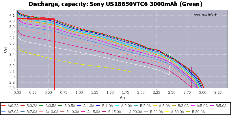

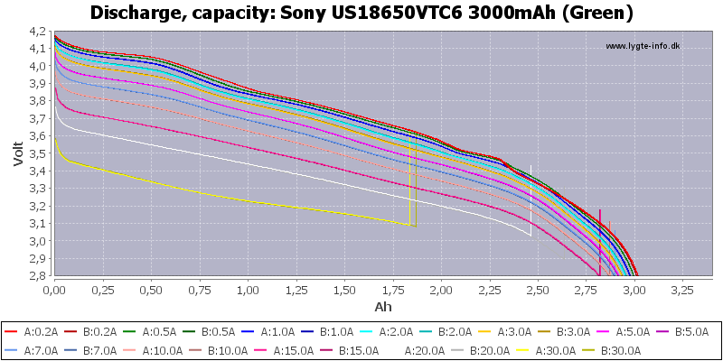

Réponse à la question pourquoi une charge à 80% correspond à environ 4,02V.
Faut s'intéresser à l'énergie de la batterie.
Voici une courbe de décharge d'une batterie Sony VTC6 pris sur "https://lygte-info.dk/" :
https://rehost.diberie.com/Picture/Get/r/48046
On va rester sur les courbes de moins de 2A, soit les courbes du haut du graphique pour représenter une utilisation "normale".
Les courbes arrivent toutes vers 3A.h, quand on ne tire pas trop comme un bourrin dessus :p
Si on souhaite une charge à 80% de ces 3A.h ou 3000mA.h, on pose le calcul 3*0,8 = 2,4A.h à renvoyer dans la batterie.
On se met sur la courbe à 3-2,4 = 0,6A.h et on regarde la valeur de la tension.
Ca donne à peut près ça :

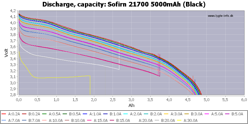

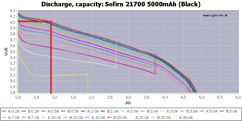

tout d'abord, comment interpréter ce graphique ; que raconte ce graph ; quel est le rapport entre l'abscisse (Ah) et l'ordonnée (V) ?
si on applique ton raisonnement à une cellule de 5000 mAh, soit 5Ah
cela ferait 80% x 5Ah = 4Ah
5Ah - 4Ah = 1Ah, qui correspondrait à 4,02V

Que raconte ce graph :
On peut lire la tension de l'accu en fonction de l'énergie qu'on lui a soutiré.
Plus on prend d'énergie, plus sa tension électrique va diminuer.
Donc on a un graph tension électrique en fonction de l'énergie produite par l'accu.
Le rapport entre l'abscisse et l'ordonnée est la consommation d'espèces chimiques (oxydants et réducteurs) qui vont produire des électrons d'un côté de la pile et les absorber de l'autre.
Par exemple à un côté de la batterie, le Lithium (Li) va produire un ion Lithium (Li+) et un électron (e-) quand on va tirer du courant. Un autre couple à l'autre borne de la batterie va capter cet électron pour faire le même genre de réaction.
Et sens inverse quand on recharge.
Pour sortir la rège générale 80% de la capacité = 4,02V, ça doit pouvoir se calculer.
Cependant je t'avoue que là tout de suite j'ai moyennement envie... :/
Par contre si tu veux le déterminer, tu DOIS regarder sur une courbe de décharge !
Si la chimie des accus est la même, on devrait retomber sur des valeurs assez proche.
Une 21700 de 5000mA.h
https://rehost.diberie.com/Picture/Get/r/48130
Ici, expérimentalement, on est plus proche des 4800mA.h selon moi.
Soit 3840mA.h à 80% donc vers 960mA.h
https://rehost.diberie.com/Picture/Get/r/48131
J'espère avoir répondu à certaines de tes questions, mais c'est pas évident à expliquer avec les mains...
oui, clair : ces graphiques de décharge représentent pour une cellule donnée : la tension (V) qui baisse en fonction de la décharge d'intensité de courant par heure (Ah)
j'y rajoute : par la même occasion, cela illustre également pourquoi une trott perd de son tonus au fur et à mesure que la batterie se vide, avec une très forte accélération de cette chute après ~ 75% de décharge (ou à peu près au dernier quart du solde de la batterie)...
et, sur base de ces graphiques, tu tentes d'expliquer en image ce que pourrait être la tension à 80% de charge (ou 20% de décharge), qui ne suit pas une droite linéaire, mais une courbe : ~ 4V, selon les caractéristiques de la cellule en question
pour revenir au début de tout cette histoire* : le fameux taux de "80% de charge qui préserve la batterie", dont question avec certains chargeurs rapides et intelligents, fait donc référence, non pas à 80% de la tension (V) des cellules de la batterie, mais à 80% de leur capacité d'intensité de courant (Ah)
le mystère serait résolu !  [:shimay:1]
pour moi, tout cela se précise
merci Bob34622 et Taz26 pour vos éléments de réponse, illustrations et explications à ces questions très techniques  :jap:
