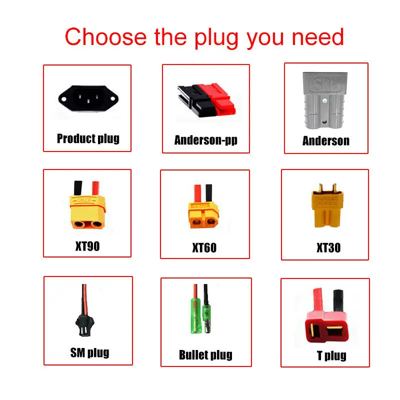

question de standardisation du câblage et des prises de charge des batteries :
les standards se multiplient dans le monde des trottinettes électriques et autres EDPM
pour nous faciliter la vie à tous, pour une compatibilité universelle, qu'est ce qui serait préférable :
- que tous les fabricants de chargeurs, trottinettes électriques et autres EDPM, adoptent la connectique XLR-3 (utilisée par les chargeurs Grin) ?
- que tous les fabricants de chargeurs, trottinettes électriques et autres EDPM, adoptent la connectique GX16-3 (utilisée par les trottinettes Dualtron et autres) ?
- que tous les fabricants de chargeurs, trottinettes électriques et autres EDPM, adoptent la connectique Neutrik PowerCon NAC3FCA & NAC3MPA-1 20 ampères (utilisée par Rion) ? https://forum.hardware.fr/forum2.ph [...] #t63686028
en attendant une éventuelle harmonisation, je ne vois que le dépannage par adaptateur de câble, qui reste au demeurant à créer et commercialiser, mais alors il faudrait du multiformat, tel un couteau suisse
les formats courants :
https://electricscooterparts.com/im [...] -ports.png
https://electricscooterparts.com/li [...] rgers.html
https://www.dealsanimg.com/d/l400/p [...] ke-36v.jpg
https://ibikes.files.wordpress.com/ [...] ectors.jpg
précision : XLR à 3 broches et GX 16 également à 3 broches

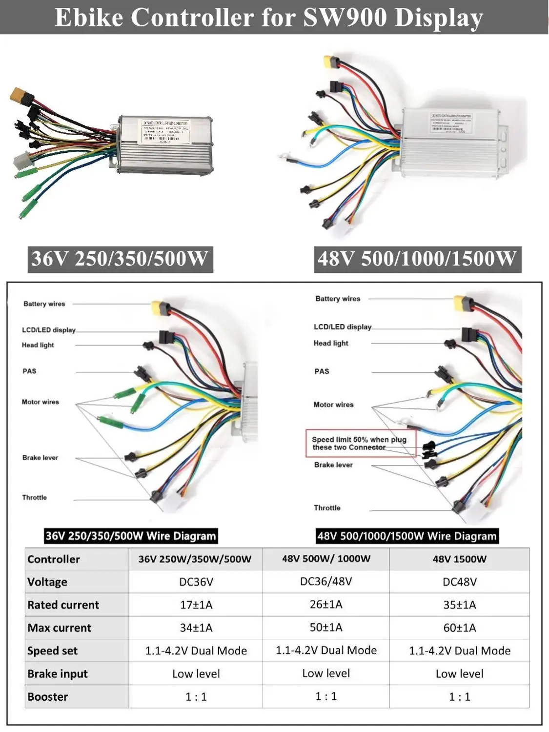

les fiches techniques des trottinettes, chargeurs, batteries, BMS, contrôleurs, câblages, connectiques, etc. devraient être mieux renseignées, à l'image d'un certificat de conformité
[:elodie]

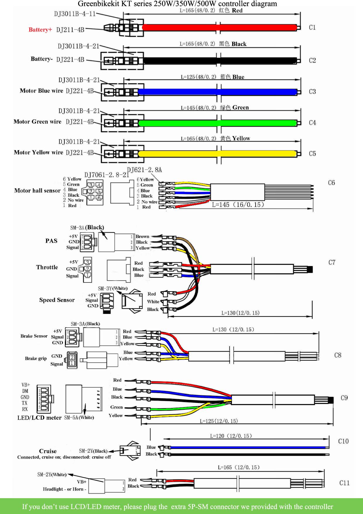

par exemple avec des données du genre :
- le plan électrique détaillé, explicite et complet, en couleurs
 https://cyclurba.fr/forum/image/forum_2014/forum333257_L.jpg
- identification de chaque câble et de chaque connecteur
 https://ae01.alicdn.com/kf/Hdba557f02ca5496f9ba2d575c2dcabf3i/Contr-leur-de-v-lo-lectrique-SW900-affichage-LCD-compteur-lectrique-36-48V-250-350-500.jpg
 https://www.greenbikekit.com/media/catalog/product/k/t/kt-250w-350w-500w-sine-wave-controller-connection-diagram-for-e-bikes_1.jpg
- marque de batterie : générique "no name", LG Electronics, Samsung, Panasonic, Sanyo, Bosch...
- type de batterie : lithium ionique
- références et caractéristiques complètes de la batterie : ref. ??? ; batterie Li-Ion LG 3,7Vx10A 30Ah 16Sx6P ???
- références et caractéristiques complètes des cellules : LG GB INR M50T 2170 ??? 5000mAh 3,7Vx10A, Panasonic NCR21700T 5000mAh...
- description de l'assemblage des packs de cellules : ???
  quel type et caractéristiques de liaison, quel type et nombre de points de soudure, coffrage...
 https://sc04.alicdn.com/kf/H46bd972b9cdc4114bf2c5156affd06f3V.jpg
- éventuel dispositif de refroidissement interne :
  dissipateur thermique :
  tout en aluminium, avec 6 caloducs en mousse d'aluminium de 6 mm de diamètre et 2 cl d'eau déminéralisée, 14 ailettes d'aluminium de 0,5 mm d'épaisseur,
  dimension : H, L, P, m² total des ailettes, poids, capacité de dissipation en W/h
  refroidissement passif, actif ou semi-actif par gestion automatique
  marque, type, réf. et nombre de ventilateurs + caractéristiques :
  EBM Papst réf. ???, DC 12V, 4 broches, Pulse Width Modulation (PWM), 120mm x 25mm,
  2000 rpm constant ou variable en fonction de la puissance consommée et la température générée, le tout monitoré via 4e fil...
  le type et les références de la pâte thermique : Artic Silver 5 http://www.arcticsilver.com/as5.htm
                                                                       88% thermally conductive filler by weight
                                                                       contains : micronized 99,99% pure silver + sub-micron zinc oxide,
                                                                                      aluminum oxide and boron nitride particles
                                                                                      < 0,49 micron
 https://media.ldlc.com/r1600/ld/products/00/04/43/41/LD0004434174_2.jpg
- marque du Battery Management System (BMS) : ???
- référence complète du Battery Management System (BMS) : ???
- caractéristiques du Battery Management System (BMS) : ???
 https://cf.shopee.ph/file/19a12357b6f02513179c22d14284ea3c
- marque du contrôleur : MiniMotors
- référence complète du contrôleur : model n° ???
- caractéristiques du contrôleur : 2 contrôleurs de 60 V x 30 A en parallèle = 60 V x 60 A = 2 x 1800 W = 3600 W
 https://www.picclickimg.com/d/l400/pict/174797988696_/24V-36V-48V-15-17-20-22-30-35A-Controller-For-250W-350W.jpg
 https://hover-store.fr/wp-content/uploads/2020/09/Controleur-de-Trottinette-et-v%C3%A9lo.png

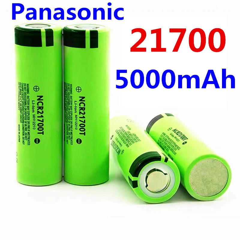

- nombre de cellules de batterie en parallèle P : 96 cellules de chacune 3,7V x 10A, regroupées en 16 packs de 6 cellules en parallèle
- nombre de packs de cellules de batterie en série S : 16 packs en série S, composés chacun de 6 cellules en parallèle
- format des cellules de batterie : 21700 : 21,1 mm x 70,5 mm en douille métallique ; 69,2 g par cellule, sans connecteur ni soudure
- poids de la batterie 7 kg, hors BMS, contrôleurs et câblage
 https://ae01.alicdn.com/kf/H0792a838ce514917a8405aeb597eca59Z/Panasonic-21700-5000mAh-li-ni-batterie-3-7V-40A-pour-d-charge-lev-e-Mod-Kit.jpg
- tension nominale par cellule de batterie : 3,7 V
- intensité de courant nominal par cellule de batterie : 10 A
- capacité de courant nominal par cellule de batterie : 5000 mAh = 5 Ah
- capacité de puissance nominale par cellule de batterie : 37 W
- tension de charge maximale par cellule de batterie : 3,2 V à 4,2 V ou 2,9 V à 4,2 V selon le type de batterie

réflexion - quelque chose me frappe dans le choix de l'architecture des batteries de nos trottinettes électriques :
- en multipliant les cellules en série on augmente la tension, mais pas l'intensité de courant
- en multipliant les cellules en parallèle on augmente l'intensité de courant, mais pas la tension
on voit que les batteries des trottinettes sont de plus en plus tendues, sans offrir tellement plus d'intensité de courant ; c'est un parti pris de la part des fabricants de trottinettes
sans réduire le nombre de cellules, mais simplement en les assemblant différemment, on peut facilement augmenter, pour ainsi dire sans frais, à la fois le courant et l'autonomie
exemple : au lieu de constituer une batterie de 96 cellules disposées en 16 packs en série de chacun 6 cellules en parallèle, on peut faire une batterie de 98 cellules de 14 packs en série de chacun 7 cellules en parallèle
avec des cellules identiques, de format 21700 et d'une capacité de 5000 mAh en 3,7 V x 10 A, cela reviendrait à :
- dans le 1er cas (96 cellules en 6P x 16S) :
  tension nominale : 16S x 3,7 V = 59,2 V
  intensité de courant nominal : 6P x 10 A = 60 A
  puissance nominale : 3552 W
  capacité de courant nominale : 6P x 5000 mAh = 30000 mAh = 30 Ah
  capacité de puissance nominale : 1776 Wh
- dans le 2nd cas (98 cellules en 7P x 14S) :
  tension nominale : 14S x 3,7 V = 51,8 V
  intensité de courant nominal : 7P x 10 A = 70 A
  puissance nominale : 3626 W
  capacité de courant nominale : 7P x 5000 mAh = 35000 mAh = 35 Ah
  capacité de puissance nominale : 1813 Wh
cela permet de gagner 16,67% d'autonomie de courant (35 Ah au lieu de 30 Ah), mais cela implique de passer de 59,2 V à 51,8 V
alors vient la question : qu'est-ce qui est préférable, plus de tension mais moins d'intensité de courant et d'autonomie ou moins de tension et plus d'intensité de courant et d'autonomie ?
la puissance c'est le produit de la tension et de l'intensité de courant, et je me suis toujours demandé l'importance, l'effet de l'un et de l'autre
on dit : que la tension influerait d'avantage sur la vitesse en conditions faciles, une fois lancé sur terrain plat ou en descente ; que l'intensité de courant compterait surtout pour vaincre l'inertie au démarrage, à l'accélération, en côte, avec beaucoup de poids
par ailleurs, sauf exception, les fiches techniques des trottinettes ne renseignent pas la valeur couple moteur, la motricité
intéressant à savoir tout cela, non ?
Message édité par PitOnForum le 11-08-2021 à 18:14:42

Mon avis qui n'engage que moi, il faut privilégier la tension.
La puissance dissipée par effet joule est RI², à puissance égale si il y a deux fois plus d'intensité, il y a quatre fois plus de chauffe dû au passage du courant.
Moins de perte et moins de chauffe des composants donc normalement une durée de vie un peu plus longue.

Posté le 07-08-2021 à 11:51:03  profilanswer
Je manque un peu de connaissances car c'est un sujet assez complexe, peut-être que quelqu'un pourra compléter ou me corriger...
Ce qui est le plus efficace c'est d'avoir une sélection de composants qui fonctionnent dans leur marge spécifiée (et des composants dont les spécifications ne sont pas trompeuses du coup). Tout a une importance, la batterie, les câbles, le moteur, la connectique, etc.
En dehors de ça, comme a expliqué bob34622, favoriser une tension plus élevée permet de réduire la taille des câbles car moins de courant les traverseront (donc moins de perte en chaleur). Maintenant si les câbles sont trop petits on revient au même problème, d'où l'importance d'avoir des composants correctement dimensionné et dans leur plage de spécification.
n°63713691

mais du coup, une trott avec 2 roues motrices et 2 contrôleurs de 60V x 30A, soit 60V x 60A au total, et une batterie de 59,2V x 30Ah en cellules de 21700 5000mAh 3.7Vx10A 6Px16S, tient moins de 30' à fond, ce qui est peu
on voit que la puissance de l'engin dépasse la capacité de la batterie, qu'il y a un déséquilibre entre la puissance de la machine et la capacité de sa batterie
cela vient du choix de mettre l'accent sur la tension plutôt que l'intensité de courant
et si on augmente la capacité de la batterie pour mieux balancer la puissance de l'engin, en gardant la tension élevée, ben, alors on doit quand même multiplier l'intensité de courant en mettant plus de cellules en packs de 7 cellules parallèles au lieu de 6, tout en conservant 16 séries pour maintenir la tension à 59,2V, ce qui fait au total 112 cellules au lieu de 96, autant d'espace, de poids et de coûts supplémentaires, et au final tout de même plus d'intensité de courant...
le problème c'est qu'en augmentant et la tension et l'intensité de courant, on fait de nos trotts des monstres, très massifs, très lourds et très chers, du gabarit d'une Thunder en somme
il me semblait dès lors intéressant de passer au contraire à 7Px14S, soit 98 cellules, pour atteindre 51,8V, 70A, 35Ah, donc plus d'autonomie quasi sans plus de cellules, sans surpoids ni surcoût ; dans ce cas, la clef c'est de réduire la tension...
en résumé : gagner en autonomie, tout en gardant le même nombre de cellules, en arbitrant autrement leur disposition afin d'augmenter l'intensité de courant et réduire la tension
Message édité par PitOnForum le 11-08-2021 à 18:18:01
