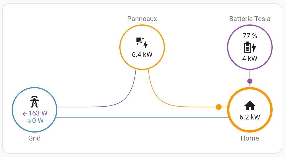

fishinou a écrit :
On arrive sur des journées sympa :
https://zupimages.net/up/24/14/vqub.png
Il faudrait pas une énorme batterie pour être indépendant du réseau :p Allé, encore quelques années que les prix baisses et on pourra y réfléchir ^^
Sur l'aspect autonomie par rapport au réseau, c'est pas fou tout de même, tu te retrouves avec plus de 40% de ce que tu as consommé acheté sur le réseau.
Alors que tu as une grosse puissance installée au regard de ta consommation journalière.
Rassure moi, tu revends ce que tu injectes ?
Hier, 30%. Mais ça ne me semble pas étonnant, j'aime à penser qu'on ne consomme pas grand chose (à fortiori quand la PaC chauffage ne déclenche pas de la journée ...).
Avec 0.2 kWh de talon, on va dire 2kWh de talon nocturne ineffaçable, soit 70% de l'énergie importé !!
Ça me semble plutôt très bien au contraire, je ne vois pas l'intérêt de foutre une clim juste pour baisser cette stat' :p
Et je te rassure, encore heureux que je revends le surplus (EDF OA), imagine si ce n'était pas le cas xD

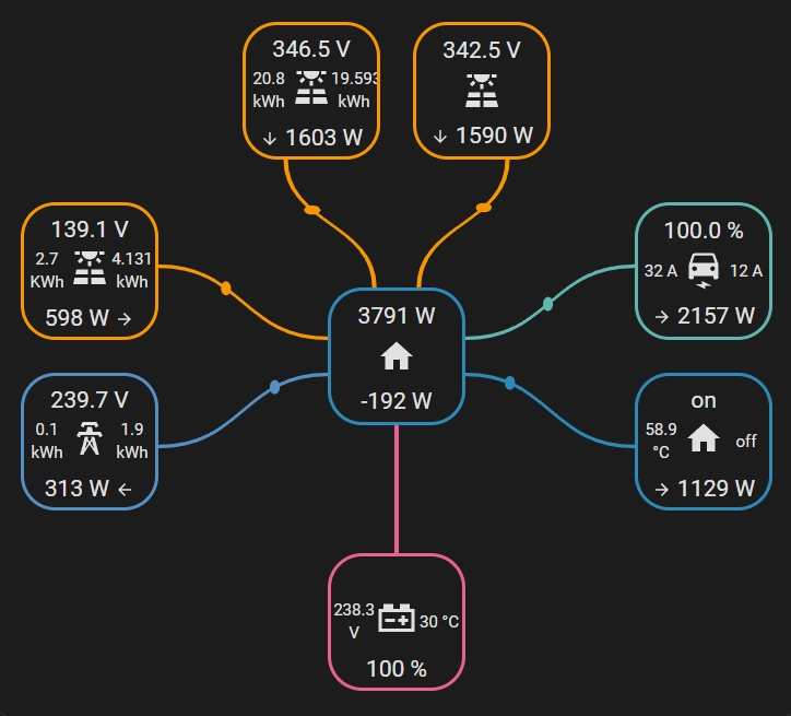

n°70422089
arylol
Posté le 09-04-2024 à 22:08:43  profilanswer
chrispc a écrit :
Belle journée pour moi, je tape la limite des panneaux solaires 1200Wc d'installé et l'onduleur qui me remonte du 1183W mais je pense que c'est monté plus haut.
Panneaux solaires au sol, j'ai juste passé un coup d'eau pour les nettoyer tout à l'heure.
Je viens d'en avoir la preuve
https://i.ibb.co/B4KTsgZ/Capture-d- [...] -08-39.png
La puissance max de ton onduleur est superieur ou egale a la puissance max des panneaux?
C'est pas foufou ici mais on limite la casse autour de 2-3 kWh/kWc mais ils ont l'air d'annoncer du lourd pour les jours a venir  [:rahanus:2]

Y en a qui ont une carte home assistant de ce type qui copie celle du dashboard mais en données instantanées a recommander?
Edit: impossible d upload avec rehost  https://github.com/reptilex/tesla-s [...] power-card
Power Flow Card Plus ? (avec HACS) https://github.com/flixlix/power-flow-card-plus
https://i.ibb.co/597PYjz/image.png

ionik
Posté le 10-04-2024 à 14:28:03  profilanswer
Moi je suis fan de cette carte :
https://rehost.diberie.com/Picture/Get/r/268173
https://github.com/flyrmyr/system-flow-card

pepeanuts a écrit :
Je viens de l'installer par contre je n'arrive pas à faire afficher mes équipements individuels, y a un paramètre à activer ?
Edit : Ok c'est en beta
C'est dans individual 1 et individual 2 que tu rajoutes ca.
J'ai mis la tesla en 1 et le chauffe eau en 2.
Quand y a que la Tesla qui charge, j'ai :
https://rehost.diberie.com/Picture/Get/r/268183
Message édité par joce le 10-04-2024 à 16:26:11
Dans ton exemple les 4kw de la tesla sont inclus dans les 6.2 de la maison?
n°70429997
eskimon
Posté le 10-04-2024 à 22:41:32  profilanswer
Oui
yep !
