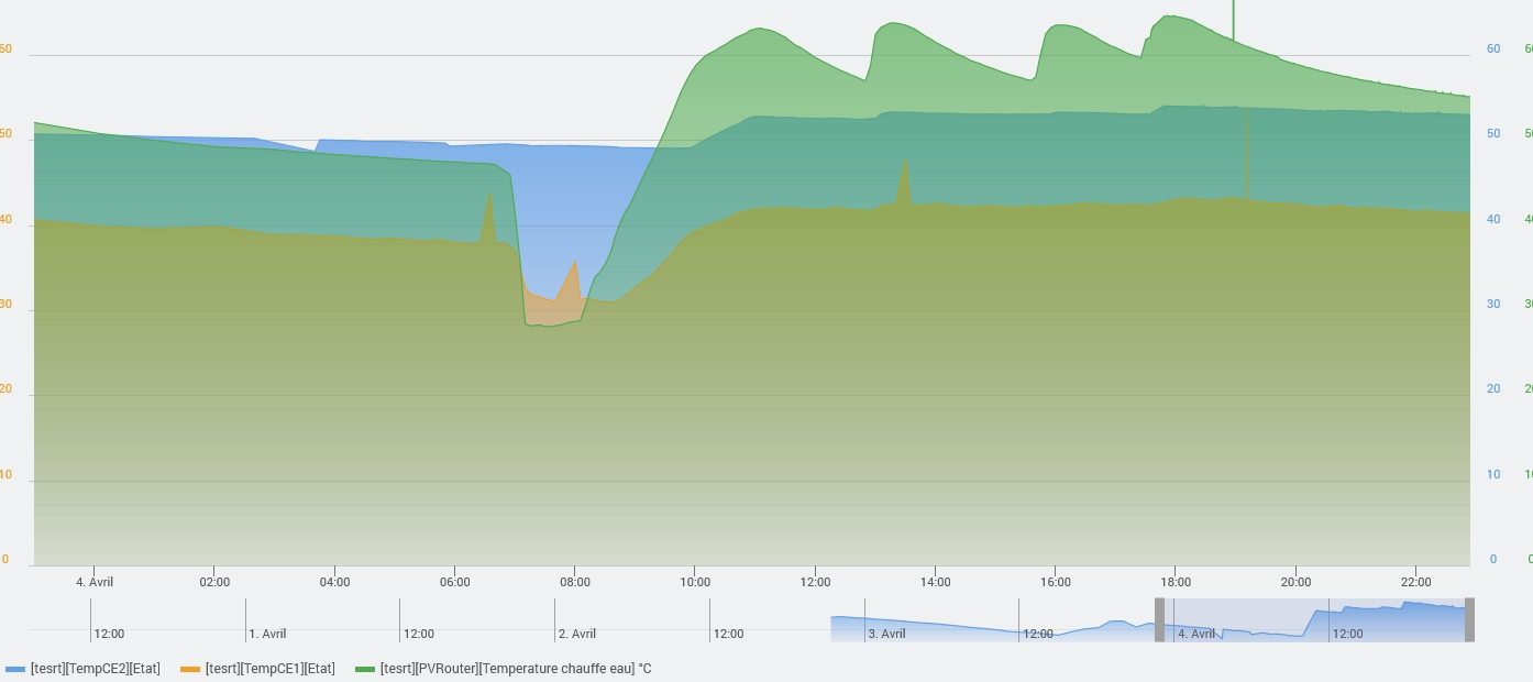

n°70393427
thibw
Posté le 04-04-2024 à 23:08:50  profilanswer
doul59 a écrit :
Tu vois une vraie variation/corrélation entre celle dans les trous vs celle du doigt de gant ? et la précision est plutôt bonne vu que c'est moins en contact que le doit de gant ?
c'est un quelle taille ton ballon ?
J'hésite à en faire passer une (j'ai qu'un trou sur mon ballon) en plus du doigt de gant
T'as du gratter beaucoup "dans le trou" :o ?
300L 3kW cylindrique vertical steatite thermor :o
il y a environ 2cm de mousse à creuser
ma conso aujourd'hui qui était quasiment d'une seule douche :
clicable
https://rehost.diberie.com/Picture/Get/r/266967
en vert PVRouter = sonde dans le doigt de gant tout en bas du CE
en orange CE1 = sonde dans la mousse, un peu plus haut que le doigt de gant
en bleu CE2 = sonde la plus haute (environ 3/4), dans la mousse
on voit que l'asservissement du router à une grosse hysteresis 57-63°C (il déclenche avant le thermostat meca)
apres la 3eme bosse j'ai changé la consigne pour que le thermostat meca fasse la regul, je verrai demain comment elle se comporte.
donc oui y'a de gros écarts mais la sonde de la mousse CE1 a bien réagit à la baisse de température de la douche.
j'aimerai déterminer les températures seuils de la sonde CE2 pour déclencher une chauffe de secours pour s'assurer de toujours avoir de l'eau chaude.
ensuite je passe le router sur cette sonde et laisse le thermostat meca gérer al Tmax surplus
Message édité par thibw le 04-04-2024 à 23:10:25
n°70394273
doul59
Posté le 05-04-2024 à 09:14:22  profilanswer
clicable
Merci pour ce CR de K-litay !

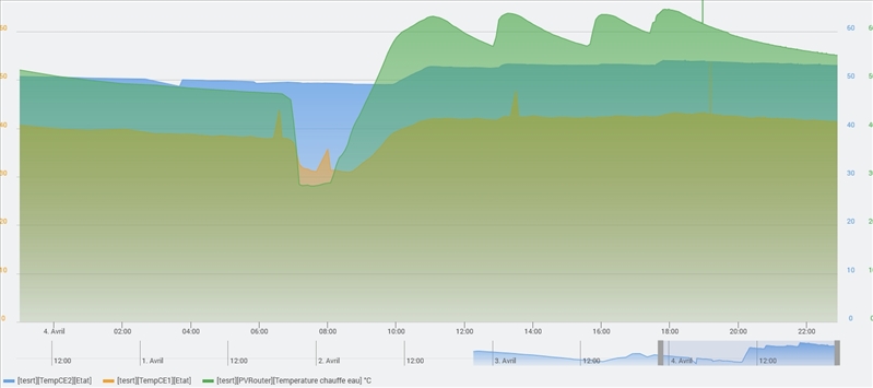

Posté le 05-04-2024 à 11:54:23  profilanswer
clicable
