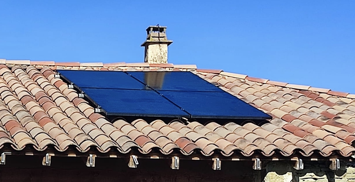

Posté le 07-04-2024 à 15:30:47  profilanswer
Et voilà :D
Pratique la clé dynamométrique pour serrer en tout cas

Posté le 07-04-2024 à 16:00:40  profilanswer
Deux supports par rails? Ça tient bien?
Ça doit faire un mois que tout est dans le garage... Mais ça doit faire un mois qu'il flotte quasiment en continu...
Message édité par moamatt le 07-04-2024 à 16:01:20

nasdak
Posté le 07-04-2024 à 16:42:36  profilanswer
Qu'est-ce qui te fait dire ça ?

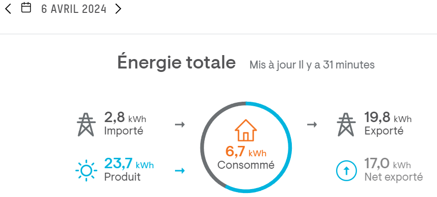

On arrive sur des journées sympa :
https://zupimages.net/up/24/14/vqub.png
Il faudrait pas une énorme batterie pour être indépendant du réseau :p Allé, encore quelques années que les prix baisses et on pourra y réfléchir ^^

Plam
Bear Metal
Posté le 07-04-2024 à 18:13:20  profilanswer
Ta combien en kWc ?
Spécialiste du bear metal

arylol
Posté le 07-04-2024 à 18:19:30  profilanswer
Plam a écrit :
Ta combien en kWc ?
Le mec il veut créer une unité avec son nom et il oubli l'info capitale  [:fl4me]

fishinou
Somalien Blanc
Posté le 07-04-2024 à 18:43:16  profilanswer
Alors j'y ai pensé, mais l'info important c'était que j'ai importé 2.8kWh sur 24h.
La puissance installée ne me semblait pas pertinente. Mais pour répondre à la question, 4.92 kWc.
:jap: (je voulais un ordre de grandeur, j'aurai 6,3 installé donc ça me donne une idée du potentiel)

fishinou
Somalien Blanc
Posté le 07-04-2024 à 22:52:46  profilanswer
Ça te donne qu'une idée très vague alors non ? Si t'as aucune info sur mon domicile ni sur sa localisation.
Y'a que PVGIS qui donnent de bonnes infos :p

nasdak a écrit :
Et voilà :D
https://rehost.diberie.com/Picture/Get/r/267450
T'as fait une déclaration en mairie pour tes panneaux ? :o

nasdak a écrit :
Et voilà :D
Salut
Tu as serré a.combien? 13/14nm?
Faut que je trouve une clé dynamométrique
