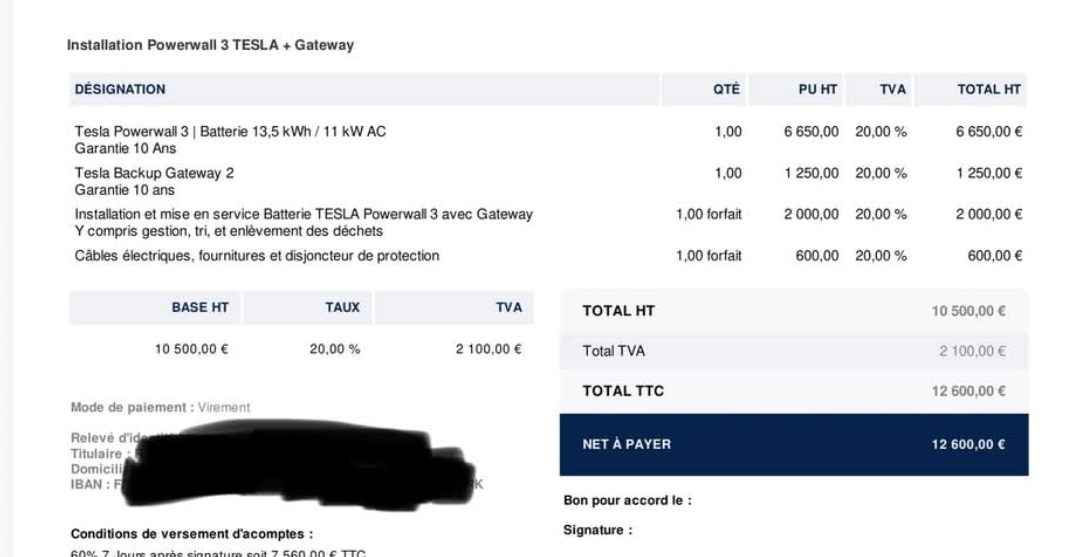

Je vois passer les premiers devis français de tesla powerwall environ 13500 TTC je crois que c'est du 6 kWh  [:la fille au corbeau]
Va falloir en bouffer des heures rouges pour amortir ça :o
c'est 13.5kWh
https://www.tesla.com/fr_fr/powerwall
n°73857636
arylol
Posté le 20-11-2025 à 13:57:06  profilanswer
Ouais j'ai inversé 13.5 kWh pour 12600€
https://rehost.diberie.com/Picture/Get/r/449357
C’est clair, ça fait cher l’intégration dans l’appli tesla !
Pour le même prix, t’as 8 US5000 (soit 38,4 kwh) et un victron 10KVA avec la main d’œuvre (7400€ de batterie, 2000€ le Victron, reste 4K pour la MO et les à côté, ça doit passer large ! )
Message édité par aldayo le 20-11-2025 à 14:01:18

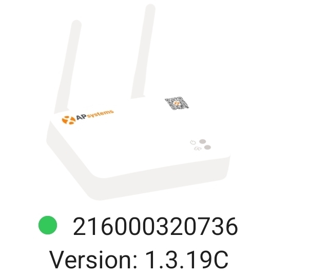

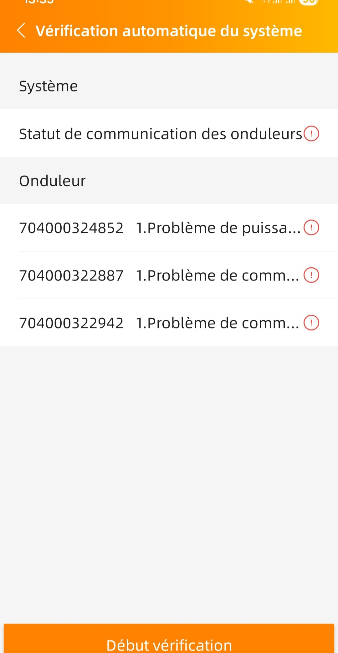

J'ai l'impression que j'ai un MO (DS3) qui produit pas depuis ce matin. Je me suis connecté a l'App manager mais a part un diagnostic je ne sais pas bien ce que je peux faire :
https://rehost.diberie.com/Picture/Get/r/449867
Y a moyen de reboot le bouzin?
Les deux autres erreurs mais mathématiquement ils produisent.
Oui on peut : /index.php/configuration/switch_state
Pass : admin/admin
Tu peux aussi regarder les logs : /index.php/display/status_zigbee
PS : sur une ECU-C, ça ne fonctionnera pas sur les ECU d'entrée de gamme sans interface Web.

thoulisse_​bernard
Duos habet et bene pendentes
Posté le 22-11-2025 à 14:06:26  profilanswer
Ca dépend du numéro de série de l'ECU-C aussi
n°73866676
arylol
Posté le 22-11-2025 à 14:12:46  profilanswer
C'est un ECU-R
https://rehost.diberie.com/Picture/Get/r/449869
Je me connecte via l'application Android je vois pas comment rentrer une commande?
n°73866684
thoulisse_​bernard
Posté le 22-11-2025 à 14:15:50  profilanswer
Tu peux pas.
Débranche tout et rebranche, ça reboutera
n°73866692
arylol
Posté le 22-11-2025 à 14:18:05  profilanswer
Tu veux dire disjoncter l'installation ?
n°73866696
thoulisse_​bernard
Posté le 22-11-2025 à 14:18:52  profilanswer
Oui
n°73866725
arylol
Posté le 22-11-2025 à 14:26:07  profilanswer
Ok merci j'ai tenté ça semble pas mieux. C'est curieux car il est bien online et semble bien remonter la tension a jour et la température :
https://rehost.diberie.com/Picture/Get/r/449870
Message édité par arylol le 22-11-2025 à 14:26:33
n°73866754
thoulisse_​bernard
Posté le 22-11-2025 à 14:36:12  profilanswer
Regarde les voyants, si rouge contacte le support APsystem
n°73866756
arylol
Posté le 22-11-2025 à 14:37:33  profilanswer
Ils sont sur le toit il fait zéro je vais faire un mail a l'installateur plutôt  [:alertebricolage:2]
