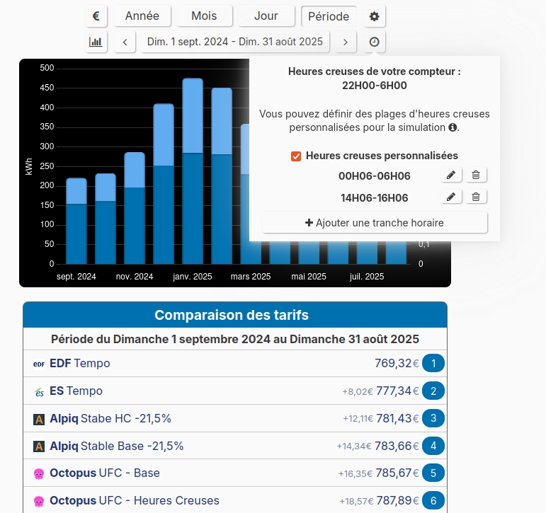

cs205 a écrit :

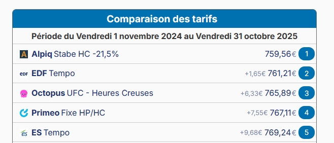

justement je me tate pour hc ou base chez alpiq parce que la simu sur capfile me donne les hc en tete juste derriere tempo :
https://i.servimg.com/u/f19/18/75/20/42/compar10.jpg
dDLaGrenouille a écrit :
Sympa capfile  [:implosion du tibia]
https://rehost.diberie.com/Picture/Get/f/447449
Je pense aussi que je vais dire bye bye à tempo et aux jours rouges qui s'en viennent...
Vu le peu d’euro de différence pour vos deux cas, faut pas se faire chier et prendre une offre en tarif BASE (Alpiq, primeo ou octopus)

2 avis contradictoires :)

Posté le 13-11-2025 à 22:29:09  profilanswer
Ha en fait on peu custom les plages HC pour la simu, ce qui n'impacte pas le calcul pour tempo, donc finalement tempo reste rentable...
https://rehost.diberie.com/Picture/Get/f/447500
'tain c'est génial ce truc, bravo au dev !
Plus qu'à investir dans un multiplus et une ou 2 pylontech pour effacer les jours rouges :o
Wow, bien vu  :love:
Du coup quasi aucune différence entre Alpic HC/HP et Tempo, donc avec la batterie cet hiver, ça reste Tempo le meilleur pour moi.
cs205 a écrit :
justement pour moi ça fait 1 an que j'ai la batterie donc la simu est bonne pour moi effectivement alpiq c'est en gros le tarif blanc mais sans les jours rouges donc ça rajoute du confort par contre j'hesite entre base et hc .....
Alpiq Base pas du tout intéressant pour moi, même ici en IDF où pourtant le soleil ne brille pas des masses en journée :o
'tin mais on est sur HFR ici ou quoi ?
On est là pour se faire chier, optimiser, investir X k€ pour la satisfaction de gagner quelques centimes sur la facture.
C'est la base quoi :o
EDIT : ah oui on a des VE aussi, même si on roule très peu (je fais plus avec mon vélo qu'avec nos 2 VE cumulés :o ), la charge en HC Bleu pendant 6 mois de l'année ça bénéficie bien de Tempo.
EDIT 2 : une fois de plus on voit bien que chaque cas est différent, selon le profil de consommation, et la sensibilité aux efforts vs gagner quelques dizaines d'euros sur la facture annuelle. Autour de moi, même sans PV, je connais des tonnes (si on fait la somme de leurs poids :o ) de gens qui ne sont pas passés à Tempo car ça leur fait gagner seulement 50€ par an, à cause du stress des jours rouges, même sans changer leurs habitudes. L'esprit humain est ainsi fait.
Message édité par lazer127 le 13-11-2025 à 22:33:08

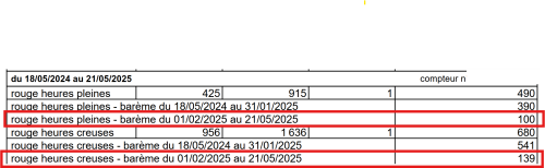

vous vous rappelez tous les jours rouges en janvier cette année ? il n'en restait au final qu'un seul fin janvier et il était tombé le 3 février, les tarifs avaient baissés le 1er février et j'avais fourni mes index seulement vers le 10 février je crois car j'étais en vacances
et bien mon fournisseur a trouvé le moyen de me facturer 100 kWh en heures pleines rouges et 139 kWh en heures creuses rouges au tarif en vigueur après le 1er février (donc plus intéressant pour moi), trop fort, soit 239kWh rassemblés sur une seule journée comme si j'avais consommé à balle le 3/02 (en permanence 10kW en gros)
j'ai pas porté réclamation évidemment ... ;-)
https://img.super-h.fr/images/2025/11/14/fc63dd8633685776a82d27e486b5f99e.md.png
malgré tout je me dis le système de facturation de certaines boites est bien pourri, comment une telle erreur peut-elle arriver aujourd'hui ?

Ils se sont pas fait chier ils ont fait une règle de 3 sur la période vu qu'ils peuvent pas imputer les kWh sur des jours précis

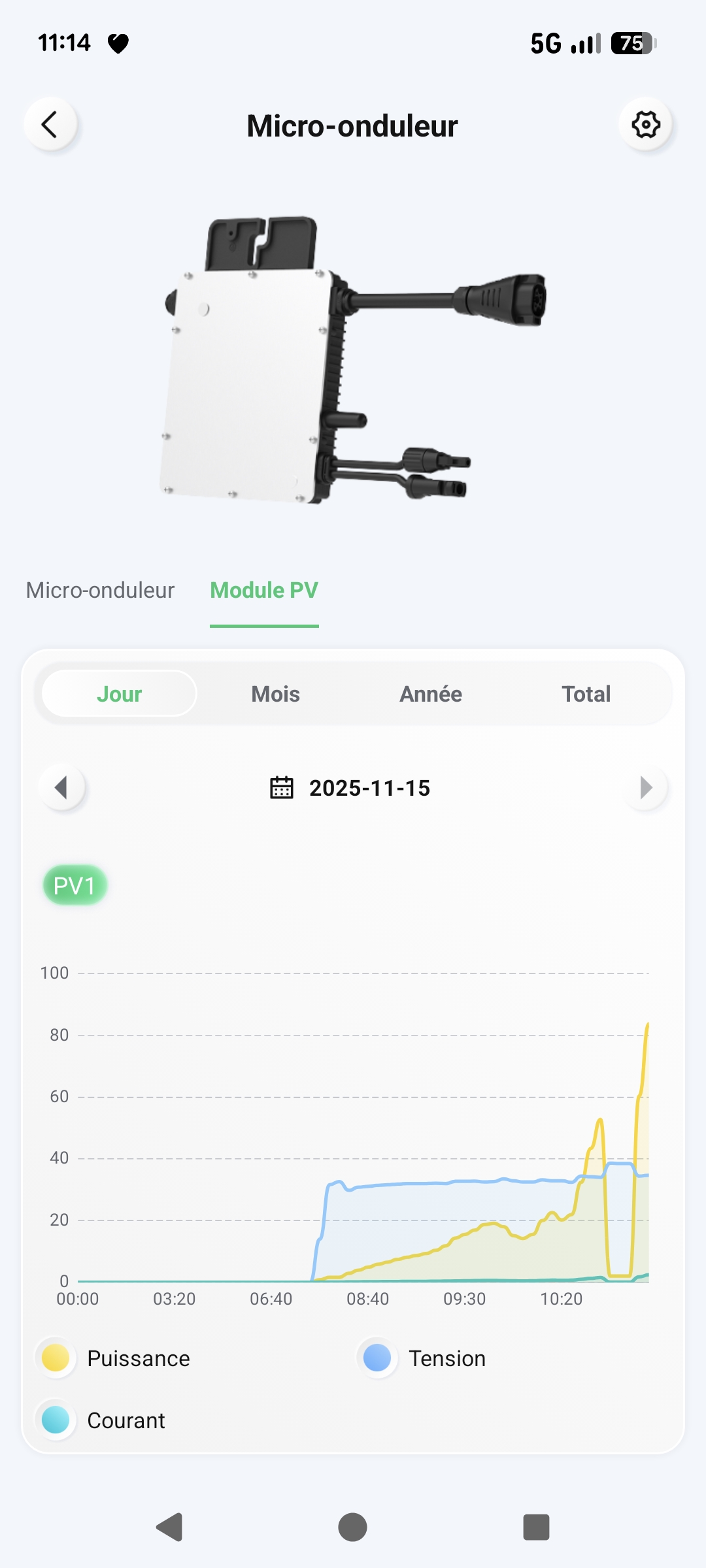

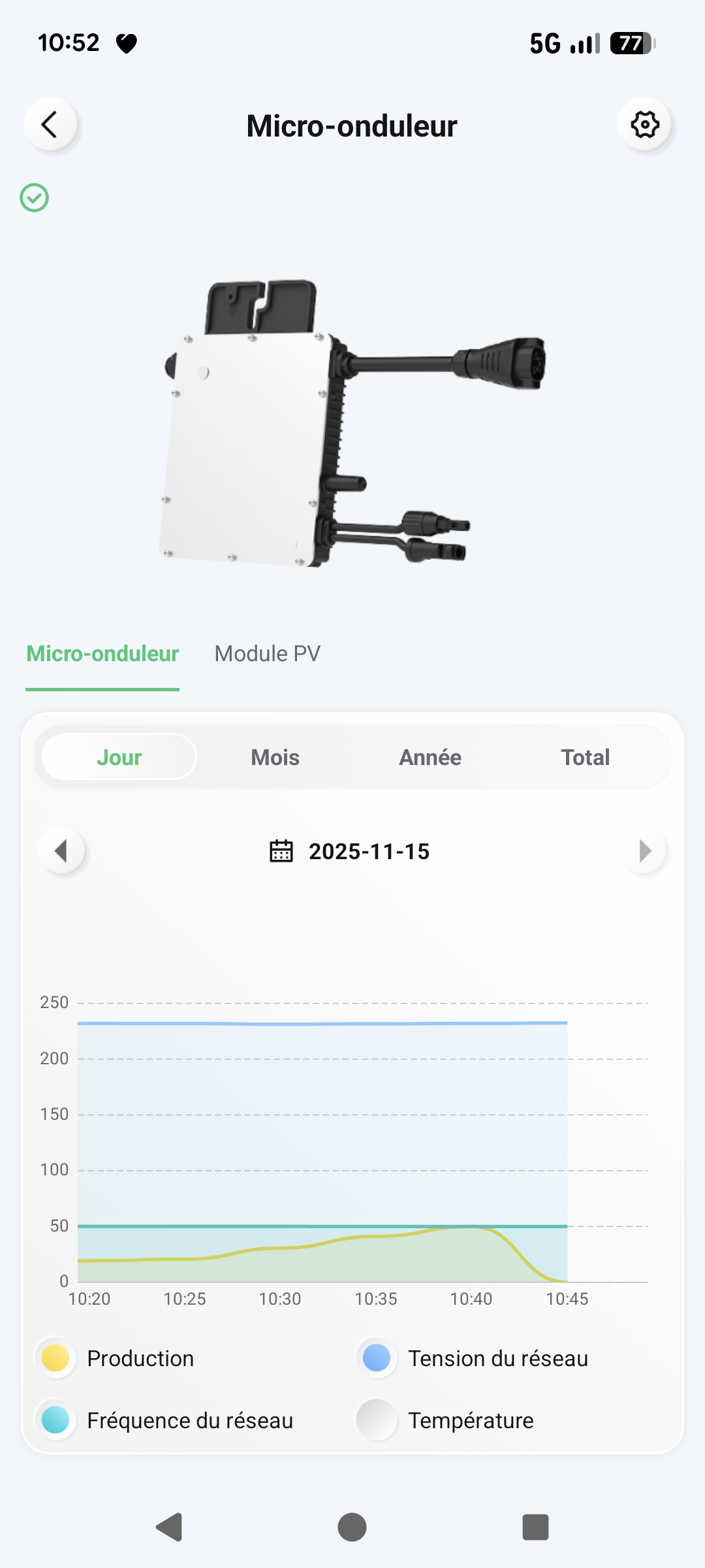

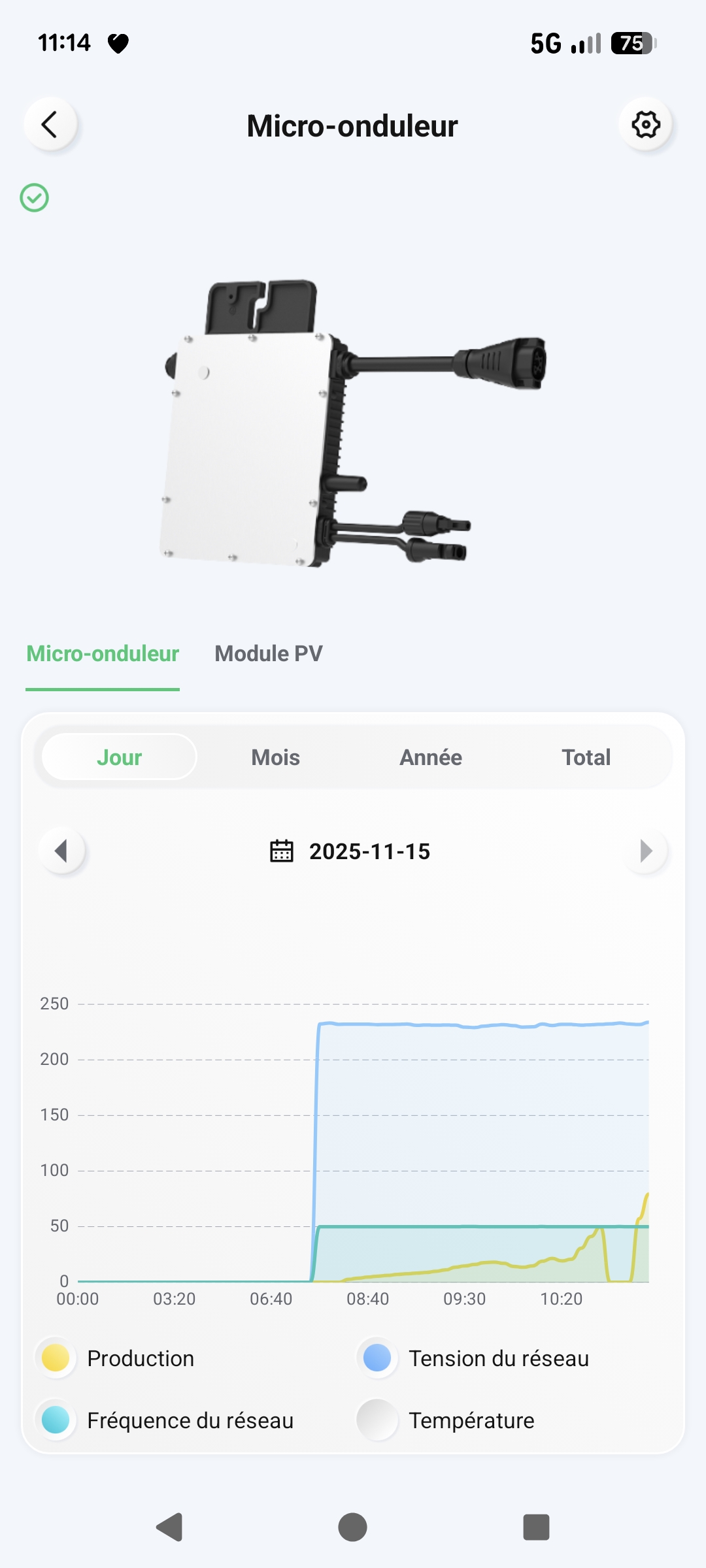

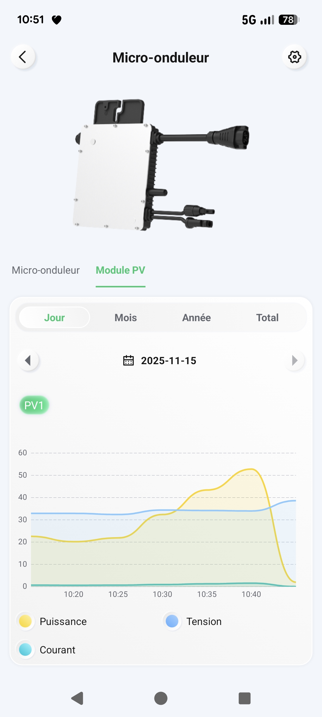

Bonjour
J'ai deux panneaux solaires plug n play. L'un avec un onduleur Hoymiles 400w et l'autre de la même marque en 450w.
Celui de 450w se coupe une à deux fois par jour pendant 10 minutes et reprend ensuite sa production (et cela presque tous les jours).
Sur les graphes de mon DTU WLite, je ne vois pas de surtension qui pourrait expliquer cette coupure.
Savez-vous quel pourrait être mon problème ?

ouais c'est un peu ça, à l'arrache quoi
imagine si le prix avait augmenté au 1er février ...
Ils sont sur le "même circuit" ? T'as regardé s'il y a pas une alerte sous tension ?
n°73834233
dkomputer
Posté le 15-11-2025 à 08:12:06  profilanswer
Oui ils sont sur le "même circuit".
On voit comment les alertes ?
J'avais trouvé un script python pour ça mais je ne sais pas s'il y a plus simple.
Une fois j'avais vu un
589824 = running but producing under minimum
Mais il semble que les codes ne restent pas longtemps et je n'ai pas d'historique.
Et l'appli S-Miles Home ne remonte rien de spécial.
Message édité par dkomputer le 15-11-2025 à 09:12:49

nasdak a écrit :
Sur opendtu tu dois lire les alertes ?
Sans doute des surtensions
Edit : tu est en dtu hoymiles...
A l'instant
https://rehost.diberie.com/Picture/Get/r/447943
https://rehost.diberie.com/Picture/Get/r/447944
Puis revenu :
https://rehost.diberie.com/Picture/Get/r/447951
https://rehost.diberie.com/Picture/Get/r/447952
Message édité par dkomputer le 15-11-2025 à 11:15:43
n°73834931
nasdak
Posté le 15-11-2025 à 12:34:56  profilanswer
Il faut la valeur numérique de la tension réseau pour voir si tu depasses ou est en dessous mais on dirait pas...
