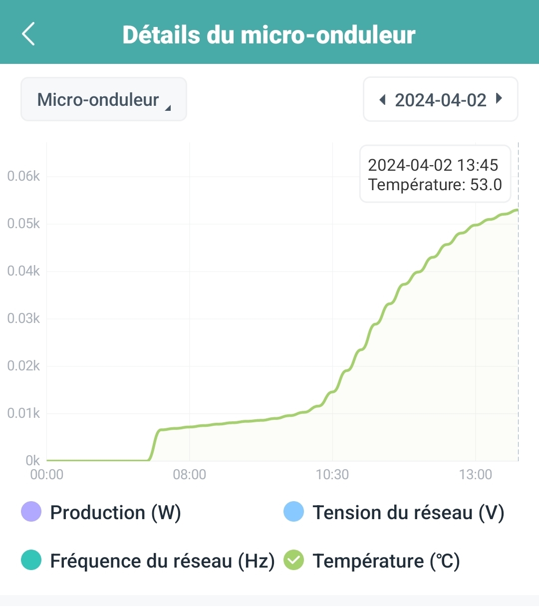

Tient d'ailleurs les onduleurs enphase n'exposent pas la température dans son API, même locale ?

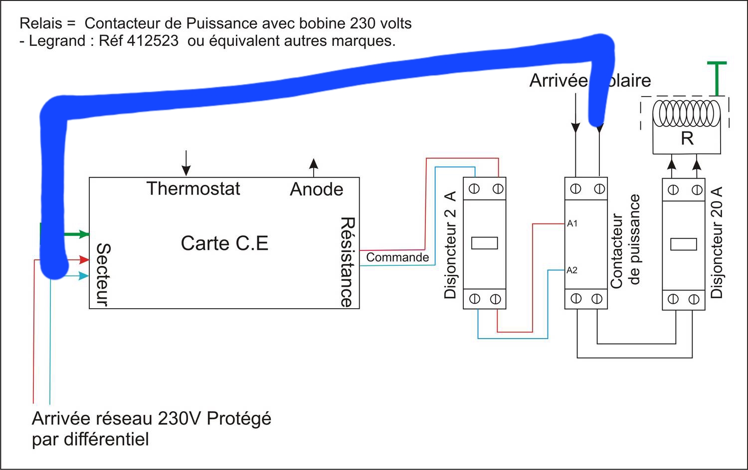

thibw a écrit :
pourquoi une 2eme source de 230V ?
tu branches le routeur sur l'arrivée du CE
C'est l'astuce avec un chauffe eau avec thermostat electronique (ACI).
Il faut dissocier la partie elec et les résistances.
D'où les 2 alims, une pour la carte et l'autre provenant du routeur pour les résistances.
https://arsun-concept.com/modif-thermostat.html
https://plombiers-reunis.com/Host/medias_2016/1468538095-commande-de-puissance.jpg
ancien feed : http://forum.hardware.fr/hfr/Achat [...] 3705_1.htm
n°70376994
yorfdog
Disciple de D. Sarron
Posté le 02-04-2024 à 15:03:13  profilanswer
https://plombiers-reunis.com/Host/m [...] ssance.jpg
C'est ce qui m'embêtait pour le faire chez moi, un peu (beaucoup) chiant de retirer une ligne proprement jusqu'au chauffe eau :o
Mais sur le lien passé précédement, ils indiquent ceci :
Le routeur ARSUN 1 voie, simple et efficace permet d’alimenter votre chauffe-eau avec votre excédent de production photovoltaïque et éviter ainsi la réinjection dans le réseau.
Le Routeur se place en principe à coté de votre tableau électrique là ou arrive l’alimentation de votre chauffe-eau.
Si votre chauffe-eau est équipé d’une carte électronique prévoir de brancher un relais protégé par un 2A.
Que votre installation soit Plug and Play ou tout autre, le routeur contrôle votre excédent grâce à une seule sonde à positionner soit sur la phase ou le neutre de l’arrivé principale de votre tableau électrique. Peu importe la puissance de votre installation photovoltaïque, de 800watts à plus de 3000 watts le routeur fera toujours son travail afin d’envoyer le surplus vers votre chauffe-eau.

thibw
Posté le 02-04-2024 à 17:24:20  profilanswer
Oui mais tu peux très bien ponter le router sur le 230v d'origine du CE sans avoir a retirer de ligne
et même pas besoin du disjoncteur 20A car il doit déjà être sur la ligne d'origine du CE
https://rehost.diberie.com/Picture/Get/f/266533

Comment vous vous assurez d'avoir toujours de l'eau chaude avec la stratification du ballon ?
Mon CE 300L 65°C fonctionne uniquement sur le surplus solaire avec le router, mais je ne veux pas manquer d'eau chaude en cas de grosse conso/mauvais temps/hiver.
je n'ai pas d'HP/HC en ce moment
Le router APPER a bien une fonction timer+temperature pour repondre à ce besoin.
Mais la stratification est tellement importante que si tout le ballon est à 65°C, que je prend une petite douche, la sonde en bas du ballon va m'indiquer 20-30°C alors que 90% du ballon est encore à 65°C.
La chauffe va se déclencher alors que ce n'est pas nécessaire.
donc si je lui demande de maintenir une chauffe minimale constante à 40°C il va chauffer non-stop.
hier j'ai ajouté 2 sondes en surface de CE (à travers l'isolant) à différentes hauteurs, j’attends les data.
je pourrai utiliser ma sonde la plus haute avec le router, mettre une consigne de chauffe à 90°C (à définir) et laisser le thermostat mécanique gérer = assure la chauffe complète avec le surplus.
Et mettre une consigne de chauffe mini à ~ 50°C = assure d'avoir toujours de l'eau chaude
mais j'ai encore un doute sur l'inertie, et l’écart consigne/température reele, à voir avec les datas.
Ou ajouter un relai contrôlé par la domotique qui me force la chauffe si ma température de ma sonde en hauteur est trop froide.
mais niveau raccordement elec j'ai un doute, je sais pas si je peux injecter du 230V "pur" sur la même ligne que le 230 haché du routeur. comment le robotdyn va gérer si il voit 230v à sa sortie ? que se passe-t-il si j'injecte 230v pur et que le routeur se déclenche au même moment ?
Si 90% du balon est a 65 degrés, mais qu'en bas c'est a 30, il va pas chauffer longtemps car pas bcp d'eau à chauffer :)
Sinon, il faut un balon plus petit
A l'inverse si tu as une sonde de température en haut, elle servira a rien car toujours chaude sauf si plus d'eau chaude du tout
Moi j'ai gardé le contacteur hc/hp (piloté aussi par un shelly) avec le routeur.
En fait le triac se trouve en // du contacteur. Les 2 dispositifs sont alimentés par le même circuit phase/neutre.
Il faut juste modifier le branchement du contacteur qui normalement coupe phase et neutre, et ne le faire couper que la phase.
Si le contacteur est fermé et laisse passer le jus, ton triac ne sert plus a rien, mais aucun risque. Il ne faut juste pas inverser phase et neutre :D

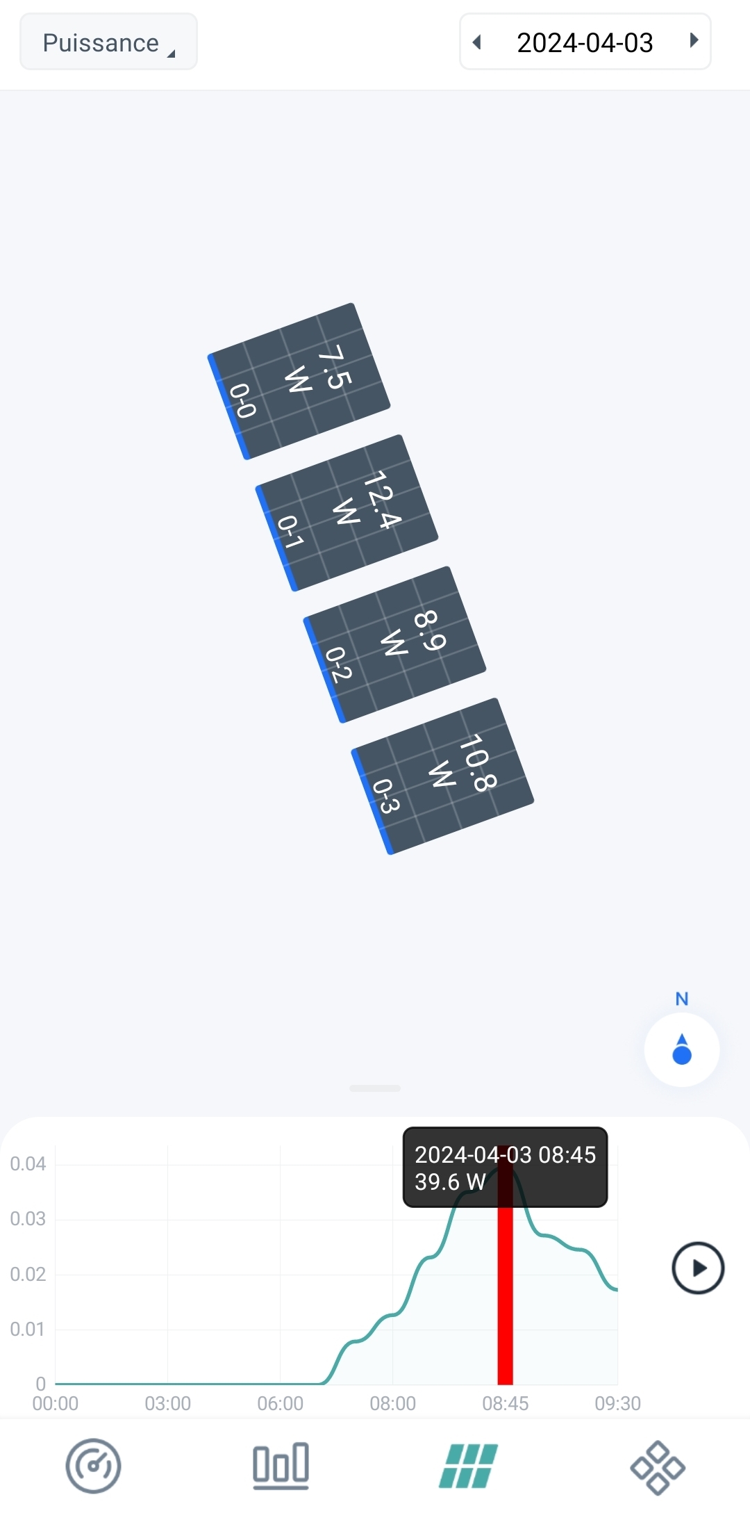

Satisfait du hoymiles 1600 pour l'instant, l'appli cloud est pas mal (malgré le lag de 15 min), on a bien un pilotage individuel de chaque panneau, ils démarrent très tot même quand ils produisent quelques watts chacun, on a toutes les infos qu'on veut.
La config est un peu chiante car parfois il faut se connecter directement a la passerelle pour certaines actions.
On verra cet été si j'ai un problème de surchauffe comme certains (dans ce cas je deplacerai le MO sous le toit)
