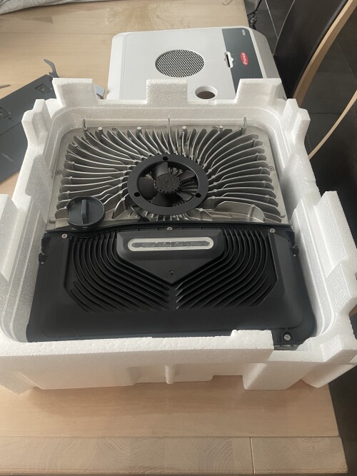

il est surtout bruyant danss les phases de forts courants sinon maintenant qu'ils ont asservi le ventilo c'est mieux mais c'est normal c'est du jamicon du bas de gamme pour ceux qui sont gene il faut passer sur du noctua , etonnement chez fronius le ventilo n'est pas bruyant du tout ,
n°73824450
tsrz
Posté le 13-11-2025 à 10:19:19  profilanswer
je confirme, chez Fronius c'est franchement pas trop bruyant (Gen24)
bon quand il est a fond (en prod ou en décharge batterie) on l'entend c'est clair, mais ça reste plutôt discret par rapport à certains modèles que j'ai vu (en vidéo, pas en vrai)
mais au quotidien on entends rien, et le ventilo ne se met quasi pas en route à cette période, faut dire que le radiateur est gigantesque
https://img.super-h.fr/images/2025/11/13/b15baad20c347b1428df53372ad49bcf.md.jpeg

n°73827208
cs205
Posté le 13-11-2025 à 19:00:40  profilanswer
carbon38 a écrit :
Ca se change le ventilo d'un multiplus ?  :??:
oui les fixations sont tellement basiques ainsi que le modele que ça se change sans pbl
https://i.servimg.com/u/f19/18/75/20/42/jamico10.jpg
https://i.servimg.com/u/f19/18/75/20/42/ventil10.jpg
