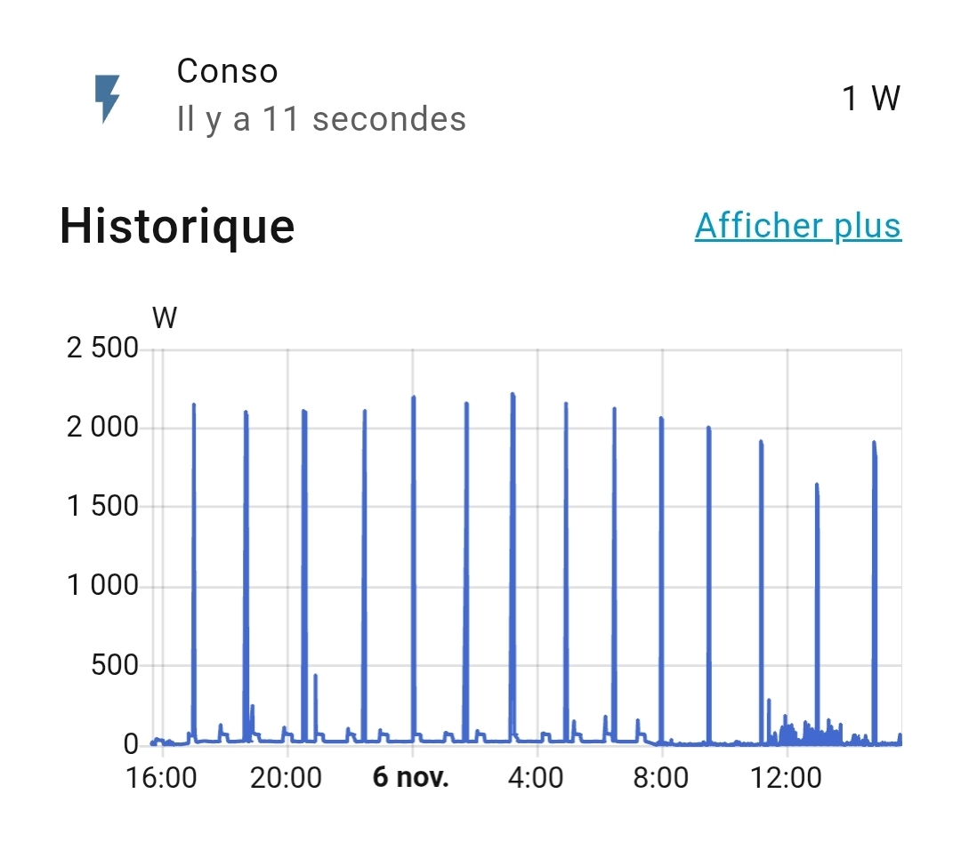

nasdak
Posté le 06-11-2025 à 15:41:31  profilanswer
J'ai un truc chelou dans ma baraque (où je ne suis pas) : une conso de 2kw d'une durée de quelques minutes, qui se déclenche toutes les 3h environ.
Chauffe eau sur routeur, j'ai vérifié ce n'est pas lui qui s'ouvre.
Aucun chauffage branché.
Qu'est-ce que ça peut bien être ???
https://rehost.diberie.com/Picture/Get/r/445801
Message édité par nasdak le 06-11-2025 à 15:42:28

the_skwi
Posté le 06-11-2025 à 16:11:43  profilanswer
je vote quand même pour le CE ou un radiateur

nasdak
Posté le 06-11-2025 à 16:12:44  profilanswer
Oui peut être radiateur resté branché quelque part... Mais il se mettrait plus souvent en route
Peut être le triac de mon routeur qui rend l'âme !

HipiPeep
Posté le 06-11-2025 à 18:08:52  profilanswer
Pompe vide cave ?

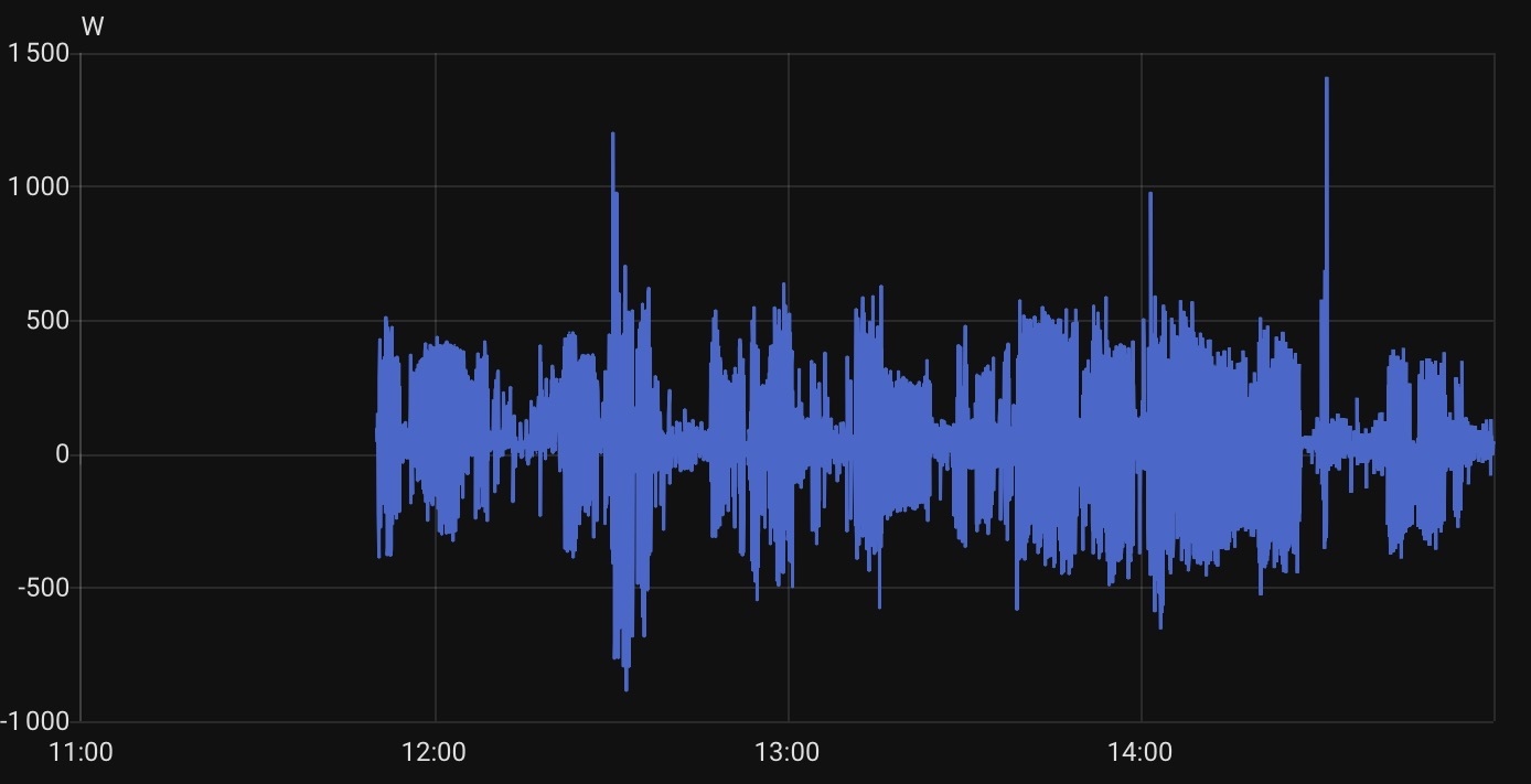

Big Blue
Live/Psn/Nid legeantbleu
Posté le 06-11-2025 à 19:05:38  profilanswer
Je tente la demande de feature f1atb :o
https://f1atb.fr/forum_f1atb/thread-1592.html
J’aimerais un temps équivalent cible directement intégré au routeur :o
Paraît que le demi-sinus est vraiment top niveau stabilité, j’ai hâte de voir ça demain …
https://rehost.diberie.com/Picture/Get/f/445873
Ça yoyote beaucoup, j’ai essayé plusieurs réactivité sans résultat. D’ailleurs l’enregistrement commence vers 12h parce que j’ai eu le premier plantage du VRM Victron :o

Posté le 06-11-2025 à 19:55:18  profilanswer
je dirai aussi routeur pour lever le doute coupe le ce

Posté le 07-11-2025 à 04:14:15  profilanswer
Bon finalement quelqu'un aurait laissé un radiateur en route :o
