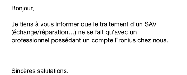

Posté le 25-11-2025 à 10:13:42  profilanswer
Suite de mon Smart Meter Fronius mort, Fronius cette fois ci a refusé de m’envoyer un smart Meter de rechange et m’a renvoyé vers un « pro ».
Ce pro 1 mois plus tard m’a fait un devis de ~350€…
Bref j’ai renvoyé un mail à Fronius, la réponse est simple …
https://img3.super-h.fr/images/2025/11/25/snapshot_282475249d01ab6a3bb109692.jpg
Bref, n’installez plus de Fronius en DIY :o
n°73877419
effectivement j'ai donné , il faut que fronius envoi la piece au pro puis tu vas la chercher chez le pro , le pro chez qui je suis allé ( datamanager en panne) m'a quand même demandé 100€ en espece pour renvoyer la carte chez fronius , j'ai posé la question sur le forum à un pro au sujet de victron il ne m'a pas repondu j'en ai deduit que c'était la même démarche que fronius ils n'envoient le matos qu'à ceux qui sont en compte chez eux , mais par contre pour vendre ça ne les derange pas que tu sois un particulier  :D

Posté le 25-11-2025 à 10:36:15  profilanswer
tails38 a écrit :
Je n'ai pas l'historique de ton soucis
Tu l'as bien acheté a un revendeur ton fronius ?
Oscaro, mais la c’est le smart Meter que m’a envoyé il y’a un an Fronius qui est retombé en panne.

Posté le 25-11-2025 à 10:37:54  profilanswer
J’ai bien envie de mettre mon assurance juridique sur le coup :o
Qu’ils refusent la vente aux particuliers …
Zut pour le victron :/
n°73877568

Posté le 25-11-2025 à 10:47:25  profilanswer
DGCCRF
.  c'est tout
n°73878453
tails38
Posté le 25-11-2025 à 13:15:20  profilanswer
Signal conso :o
n°73878525
nasdak
Posté le 25-11-2025 à 13:29:15  profilanswer
Rien n'oblige une marque a accepter de vendre qux particuliers ?
n°73878549
tails38
Posté le 25-11-2025 à 13:33:16  profilanswer
Visiblement ce n'est pas acceptable
https://www.economie.gouv.fr/dgccrf [...] 2%80%A6%5D
https://sites.service-information-p [...] 33212.html
Hors commerce de gros
Après on est sur du SAV donc c'est autre chose qu'une vente
Message édité par tails38 le 25-11-2025 à 13:36:01
Attention, et ton second lien est très clair, ça s'applique à un commerçant (donc typiquement une boutique en ligne).
Or là on parlait de Fronius, c'est juste un fabricant, ils ne sont pas commerçant (c'est à dire acheter un produit et le revendre... plus cher).
Ils ne vendent pas directement, ils passent par un réseau de distributeurs, revendeurs... commerçants !
Ils sont libres de choisir les partenaires par lesquels ils vont distribuer leurs produits.
Donc à partir de là, Fronius peut tout à fait dire que sa politique est de passer par un réseau de distributeurs dédiés aux professionnels de la profession, uniquement.
Si après, certains professionnels ont une activité de revente directe aux particuliers, c'est leur problème, car je ne pense pas, légalement, que le fabricant Fronius soit tenu d'assurer le SAV directement auprès des particuliers, sans passer par le distributeur.
Bon après il y a surement plein de subtilités légales, des jurisprudences, etc, qui m'échappent.
