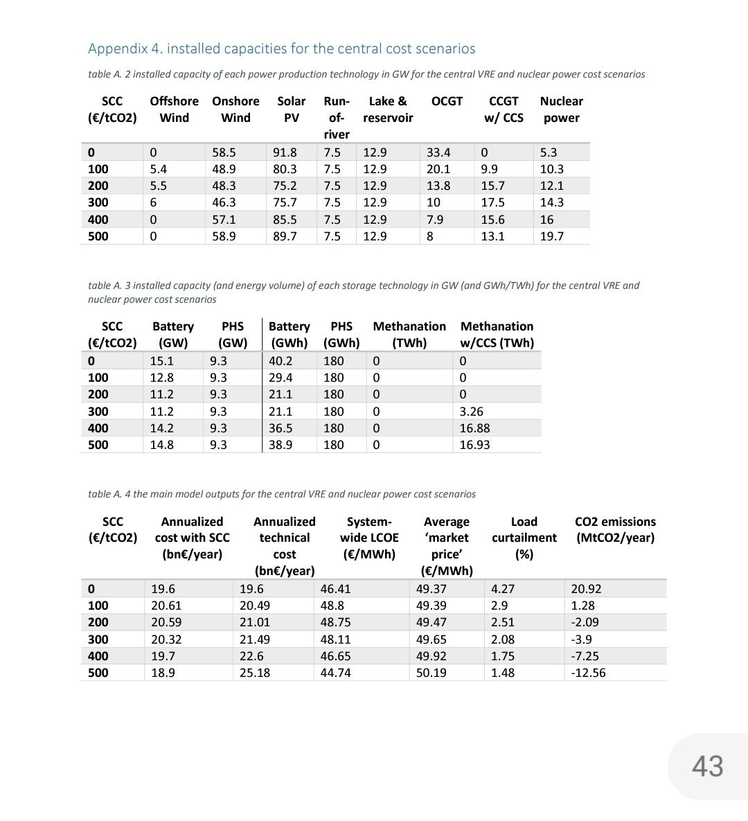

Posté le 21-04-2021 à 08:20:05  profilanswer
Laska- a écrit :
Euh... 30 à 40 GWh, tu es sûr ?
S'il te plaît, au lieu de faire des calculs de coin de table et qui ratent énormément et qui ratent à peu près toutes les subtilités du système électrique, regarde les travaux des gens dont c'est le métier de faire ce type de modélisation.
Je l'ai déjà cité quelques posts plus haut, mais ici tu as une article scientifique qui va modéliser un système électrique avec une offre qui répond à tout instant à la demande sur 10+ ans de données météo réelles. Et qui recherche le mix électrique optimal en terme de coût :
http://faere.fr/pub/PolicyPapers/S [...] 020.01.pdf
Si tu as la flemme de le lire, les auteurs en ont également fait une vulgarisation vidéo : https://www.youtube.com/watch?v=oQJJqT7DLf8
fosque a écrit :
Une demie heure de stockage, mais en admettant deux choses qui me paraissent peu probables :
Les autres moyens de production seraient tous à zéro.
Ces batteries seraient capables de fournir une puissance de 60-70 GW.
Le modèle ÉOLES du Cired (un truc très théorique 100% EnR) parle de quelques centaines de GWh de capacité de batteries. Qui seraient avant tout utiles pour absorber les pics de prod solaire en été et restituer cela en fin d'après midi.
Pour les périodes sans vent, le modèle s'appuie surtout sur 15 TWh de méthanation. De quoi tenir une semaine, à nouveau en admettant que tout le reste soit à zéro et qu'on dispose d'au moins 80 GW de centrales à gaz pour cramer tout ce méthane.
Non, le modèle EOLES du cités c'est 30-40 GWh de batterie, c'est pour ça que j'annonce ces chiffres.
https://rehost.diberie.com/Picture/Get/f/38908
Cf le lien ci-dessus.
Message édité par Sangel le 21-04-2021 à 08:40:09

mirtouf a écrit :
Pour en revenir au sujet de la captation CO2, j'avais bossé sur le sujet il y a 10 ans et le principal enseignement que j'avais tiré est que la techno est au point mais que sans taxe carbone dissuasive, il vaut mieux relâcher le CO2 dans l'atmosphère en l'absence de taxe ou si celle-ci est trop faible.
c est aussi ce que le modèle Eoles du Cired confirme:
https://rehost.diberie.com/Picture/Get/f/38837
quelque soient les prix du nucléaire (EPR) et des ENRI (VRE),  le gros du "backup" des ENRI se fait avec du gaz naturel (Ngas) en deçà de 100 € la tonne de Co2 (le brun/rouille ds les graphiques).
La captation CO2 (CCS) commence doucement en complément du Ngas dès le début, et le Ngas+CCS (orange) devient le backup majoritaire de 100 à 3-400€ la tonne de Co2.
Au delà de 300-400 € la tonne de Co2, c est la méthanisation avec CCS (vert) qui remplace complètement le fossile.
Cf aussi les tableaux d'Annexe cités par Sangel plus haut. Table A.3: methanation + CCS jusque ~17 TWh pour 400 et 500€ la tonne de Co2.
Message édité par Eric B le 21-04-2021 à 14:40:51
