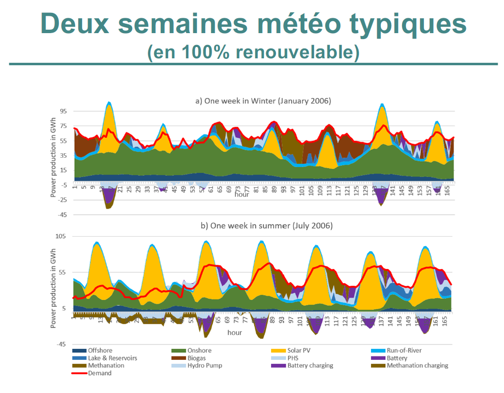

pwarlk a écrit :
Je crois que tu n'as aucune idée de quoi tu parles.
C'est sympa, ça, comme argument ? Franchement, vous foutez une ambiance de merde avec vos attaques ad hominem permanentes, on dirait pour reprendre vos mots des ayatollah du nucléaire. Si on dit pas "nucléaire 100% le reste c'est a détruire" vous devenez complètement fous. Limite, en vous écoutant, moi qui était pro-nucléaire je voterais bien pour le premier demago qui veut fermer les EPR :o
Clairement :jap:
Si on est pas 100% pour le nucléaire, on est anti nuke ici  [:clooney16]
Dæmon a écrit :
OK donc à part l'hydro tout repose sur des technos pas encore installées et/ou non matures..:??:
Alors personnellement, je parle pour le renouvellement du parc donc aux alentours de 2040.
Qu'on souhaite installer du nucléaire ou des EnR ou du thermiques, on parle de moyen pas encore installés.
Je te renvoie vers cette conférence sur le sujet, très intéressante : https://youtu.be/oQJJqT7DLf8

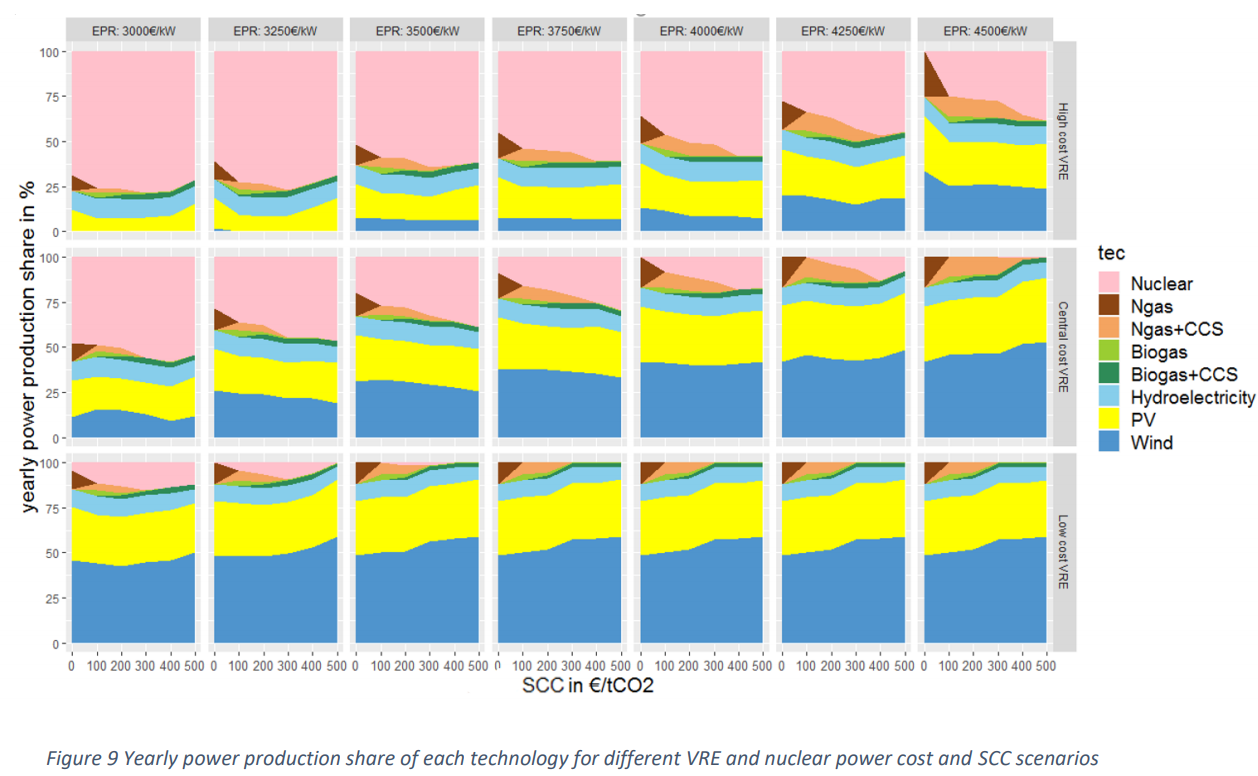

à l horizon 2040-2050, on va tellement réduire la part de b) que les prix en temps réel vont devenir stratosphériques qd il n y aura ni vent ni soleil sur toute l Europe.
Les 20% d hydro en France + l hydro norvégien + toutes les STEP d Europe + toutes les gigafactory / centres de stockages ne produiront jamais assez d énergie pour pallier au manque du nucléaire. Juste pas possible physiquement! J aimerais pouvoir mettre un chiffre sur le rapport besoin/possibilité, si qcq le trouve...
Il existe, il y a pas mal de papiers sur le sujet.
Par exemple pour la France, ici : http://faere.fr/pub/PolicyPapers/S [...] 020.01.pdf
Ou ici : https://www.youtube.com/watch?v=oQJJqT7DLf8
Pour l'Europe : https://ideas.repec.org/a/eee/energ [...] 0-114.html
Spoiler alert: ils sont moins important que ce que tu crois.
Message édité par Sangel le 19-04-2021 à 09:25:06

1979 : Three Mile Island -> 1ere grosse catastrophe nucléaire -> 1eres grosses révisions des normes de sureté
CQFD :)
Mais comme disent lapin et gurucinta,  il y a d autres raisons aux coûts élevés du nuke actuel/futur.
Il faut bien l admettre, le nuke pas cher comme on l a encore en France, c est fini!
Si on compte 100+€ au MWh, le curseur entre base stable et pilotable chère et gros ENRI "moins cher" (qd ils produisent!) nous mène très probablement vers un mix nuke+ENRI.
Sangel a écrit :
Sauf que quand tu poses les calculs, c'est loin d'être si horrible que ça et le plus efficace semble être un mix nucléaire + EnR plutôt qu'un pur mix nucléaire. La part des EnR / nucléaire étant variable selon les prix d'installation.
Par exemple un papier pour la France : http://faere.fr/pub/PolicyPapers/S [...] 020.01.pdf
https://i.imgur.com/LD1t1Fe.png
Une vidéo où les chercheurs vulgarisent leur papier : https://www.youtube.com/watch?v=oQJJqT7DLf8
En tous cas, il faudra bien introduire une taxe carbone non négligeable pour mettre vraiment dehors le fossile.
fait des scénarios de 0 à 500€ la tonne de Co2 en "coût social du carbone: il faut au mini 100€ la tonne pour éliminer le gaz naturel seul.
Et plus la tonne de Co2 est chère, plus le nuke devient pertinent: entre 100 et 400, la séquestration du carbone associée à du fossile peut rester plus pertinent, mais au delà, le nuke a sa plus grosse part.
Tout se joue ensuite entre les coûts des ENRI et du nuke, ce que représente l image proposée par Sangel que je remet en plus grand
https://rehost.diberie.com/Picture/Get/f/38837
SCC: social cost of carbon, de 0 à 500€. suggère "a tax for positive emissions and remuneration for negative emissions", donc une taxe carbone.
Ngas = gaz naturel.
CCS: carbon capture and storage, donc sequestration carbone
VRE: variable renewable energy = ENRI (intermittents)
Toutes ces études "macro" sont très intéressantes pour la notion de coût du MWh, mais elles ne me disent pas ce qu'on fera sans vent ni soleil!
Dans les scénario ENRI pas cher, avec 80% de vent + solaire, qu'est ce qu'on fait qd il n y en a pas?
Message édité par Eric B le 19-04-2021 à 18:03:34

Posté le 20-04-2021 à 11:26:31  profilanswer
Ok, je regarde la video cité, dont la présentation est dispo ici:
http://www.centre-cired.fr/wp-cont [...] izadeh.pdf
La réponse a la variabilité de la production quotidienne est page 8 ou ici: https://youtu.be/oQJJqT7DLf8?t=994
https://rehost.diberie.com/Picture/Get/f/38882
Donc pour faire du 100% ENR avec bcp de ENRI, c est bien du gaz qu'on utilise qd ni vent ni soleil.
Sauf que plutôt que du gaz naturel, on utilise du biogaz et de la méthanisation, aussi issue du H2, donc producteur de GES
Tout cela a du sens qu'avec le stockage (séquestration) du carbone, techno chère qui prend son envol qu'à partir de 400€ la tonne de Co2 ds leur modèle Eoles.
D'ailleurs, leur modèle Eoles est pensé sans importation ni flexibilité horaire, donc ce sera moins pire qu'annoncé.
Bref, dans tout les scénarios, que cela soit avec ou sans nucléaire, l'électricité sera probablement bien chère!
Et page 10, leur mix optimal est à 75% d ENR avec donc 10 à 25% de nucléaire: 10% seulement si carbone 'gratuit' avec gaz naturel au moins cher jusque 25% avec 400€+ la tonne de co2 qui élimine le gaz naturel.
Si on table sur 25% de nuke, avec une production de 50 GWh, il faut bien 12 en nuke, donc 8 à 10 EPR.
Message édité par Eric B le 20-04-2021 à 11:56:35
