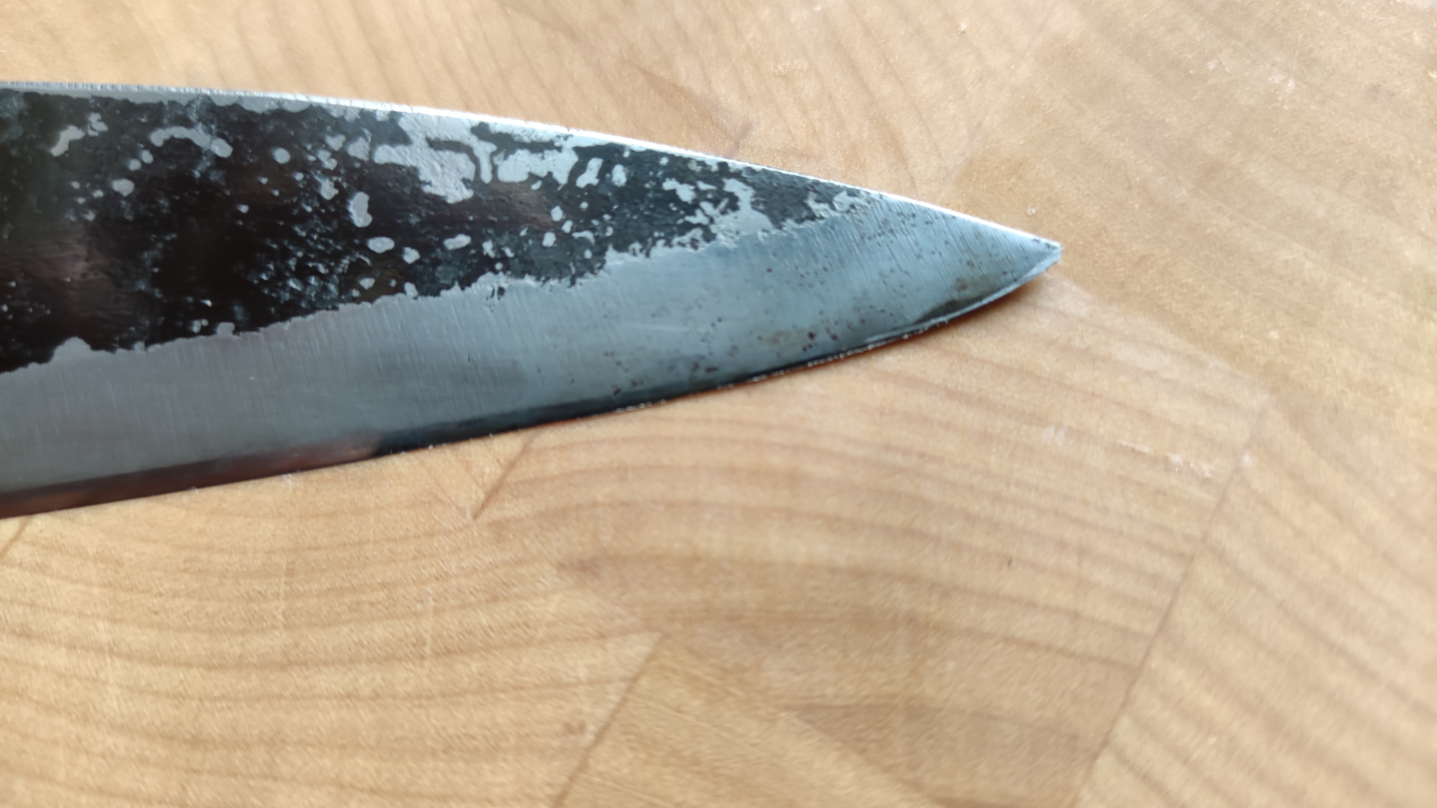

salut
j'avais acheté un couteau d'artisan jap, et pas de bol hier il est tombé (j'ai préféré même pas essayer de le rattraper pour garder les doigts, tout en sachant qu'en tombant il se casserait probablement)
pas manqué, la pointe est cassée du genre comme ça https://www.randonner-leger.org/forum/uploads/5050_20170126_1417371_31-01-17.jpg
sur le coup ça m'a un peu démoralisé mais finalement tant pis, il aura vécu sa vie aussi et aura ses marques au fil du temps
la question que je me pose est comment rattraper ça ?
enlever de la matière depuis le dos de la lame sur une assez grande longueur pour avoir une courbure correcte ?
la même chose mais du coté lame ?
le filer à un pro qu'il le fasse?
ceux a qui c'est arrivé, qu'avez vous fait ?

Hegemonie
Posté le 08-04-2021 à 08:26:33  profilanswer
Sur mes opinels, j'abaisse la pointe quand c'est comme ça :
Je pose le bout pointu du dos sur la pierre et je fais des a/r jusqu'à ce que ça rejoigne le tranchant.
Ça change l'esthétique, mais in fine ça marche et on a toujours une pointe.
Sur un couteau que j'ai bien bien cassé (genre, un tiers de la lame...),  j'avais arrondi le dos, quasi comme un santoku.

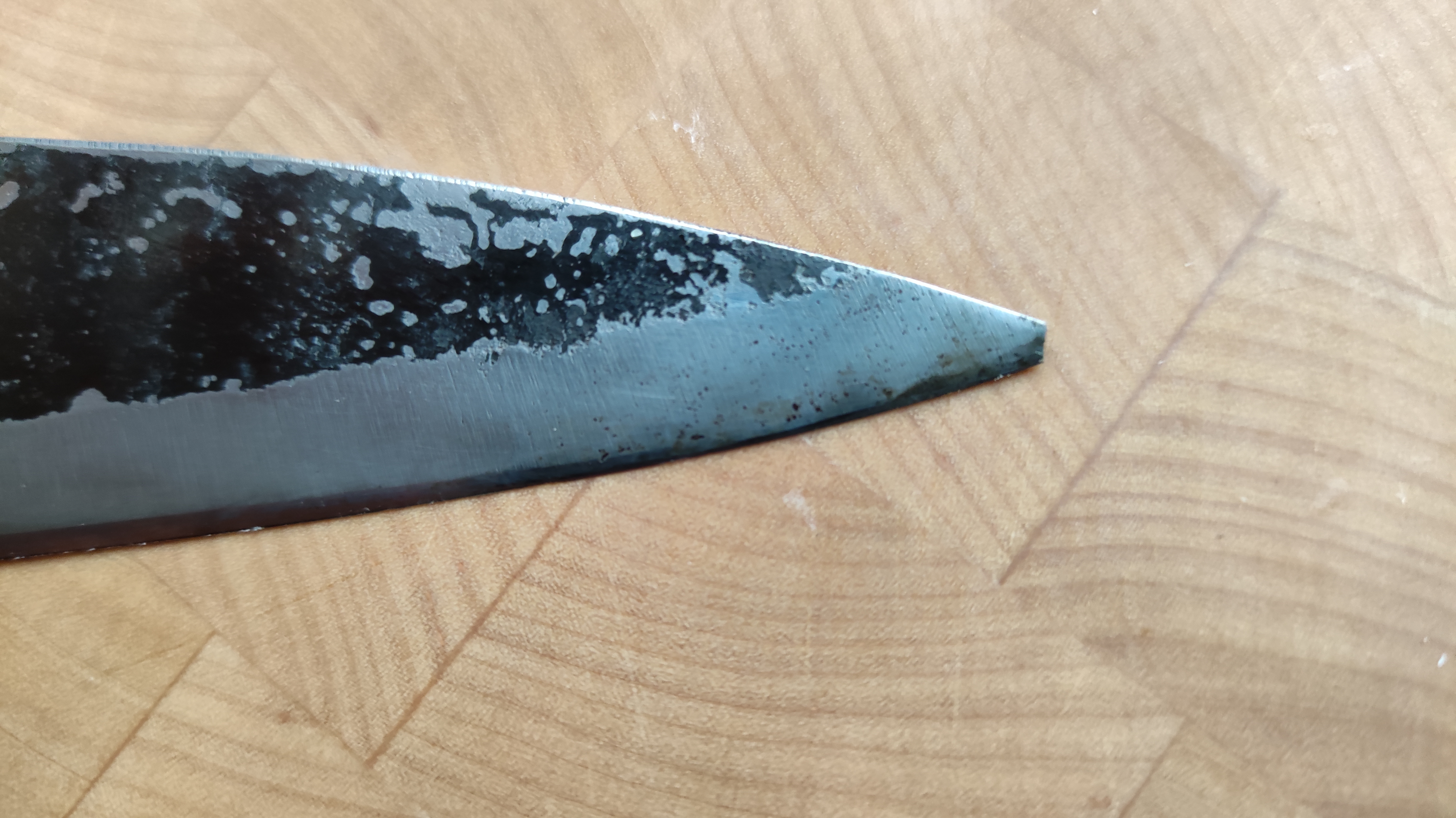

lourissa
Posté le 08-04-2021 à 09:54:59  profilanswer
Je suis pas pro et je sais pas si c'est comme ca qu'on doit faire, j'enlève de la matière coté tranchant, ca fait un angle un peu plus arrondi.
Je viens de refaire une pointe en 30s sur la plaque diamant, en passant la pointe du couteau perpendiculairement en levant plus ou moins la pointe sur la plaque jusqu'à donner la forme, puis plus penché sur les cotés pour commencer l'aiguisage, et ensuite passage sur pierre normale.

Posté le 09-04-2021 à 20:57:32  profilanswer
ha, du coup ça m'arrange pas, y'a un qui fait par le dos et un pas le tranchant :o
j'ai vu également pareil sur le net ou youtube
à regarder le mien (qui ressemble à la photo de l'opinel) si je rattrape par le dos ça risque de faire une courbe bizarre, par le tranchant moins

bandit600s
ça roule ...
Posté le 11-04-2021 à 03:16:20  profilanswer
Salut,  difficile de te donner un avis sans photo.
Si tu veux garder la même géométrie,  c'est un gros boulot qui demande une certaine expérience pour raccourcir le couteau  et l'affiner.
Le plus simple est effectivement de refaire la pointe soit par le tranchant, soit par le dos, soit les 2. Il va falloir que tu trouves un compromis entre ce que tu aimerais et ce que tu peux faire sans que cela devienne une galère.
Dessine la silhouette de ton couteau au bic sur un papier et fais des essais de pointe pour t'aider. Une fois ta forme trouvée,  tu la dessines au marqueur sur le couteau et au boulot.

Posté le 11-04-2021 à 16:59:57  profilanswer
Salut,
Ca m'est arrivé il y a quelques années et j'en avais parlé sur ce forum. Grâce à l'aide de nos grands anciens, j'ai pu récupérer ma pointe en travaillant les 2 cotés de la lame.
pb_tls a écrit :
En effet, ce n'était pas très dur à reprendre.  Et tu avais raison, dès que j'ai posé le marteau sur la pointe, le bout de celle-ci a cassé.
J'ai donc repris à la pierre, une 220/400 pour reformer l'arrondi, puis 1000 et 6000. Il me restera à finir le polissage.
Bon, je trouve qu'il a maintenant le nez un peu plus camus...
http://reho.st/self/f44d57eba3fa3b [...] 6bb967.jpg
Bon les photos ne sortent pas dans les citations mais tu peux aller voir dans les posts originaux (p.387 - 24/10/2015 ou en cliquant sur "pb_tls a écrit" )

Pour le petty en damas, il est plus beau en vrai que sur les photos...
Quand on s'aperçoit de l'oxyde rapidement, cela se rattrape avec une éponge clssique côté un peu abrasif vert.
Sinon en passant l'angle d'une pierre fine mouillée sur la partie oxyder en suivant les lignes du couteau (elles sont apparentes en diagonales ou droites à l'oeil nu sauf dans le cas des lames avec polissage miroir).
Il existe autant de techniques que de propriétaires de couteaux. Certains utilisent du dentifrice pour polir, ainsi qu'une brosse à dents en poil doux naturels, d'autres du papier Emery très fin passer délicatement dans les lignes citées ci-dessus... Etc...
Moi j'utilise du bois avec de la boue récupérée des pierres à eau pendant l'affûtage, ça marche aussi si l'oxyde n'est pas profond.
