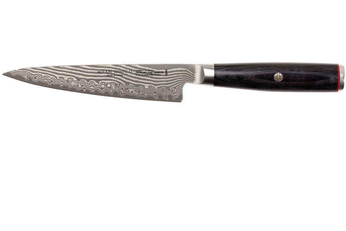

Bordel ça coupe  :love:
https://assets.katogroup.eu/i/katogroup/ZW34680-111_01_zwilling-miyabi-zw34680-111-01?%24product-image%24=&fmt=auto
n°73235553
Skopos
Posté le 18-07-2025 à 18:30:42  profilanswer
Le marquage sur la lame  [:cerveau vomi]
Ce n’est pas de l’impression ça ?
Quand on va sur des sites genre Maison D@mas ou équivalent, il parle de damas mais tous les couteaux de la même collection ont exactement les mêmes motifs…
n°73266886
wurst
Posté le 24-07-2025 à 21:38:03  profilanswer
C'est du vrai damas et malheureusement, c'est imprimé dessus et ça ne part pas, faudra faire avec mais il est super à l'usage.
Message édité par wurst le 24-07-2025 à 21:38:59
