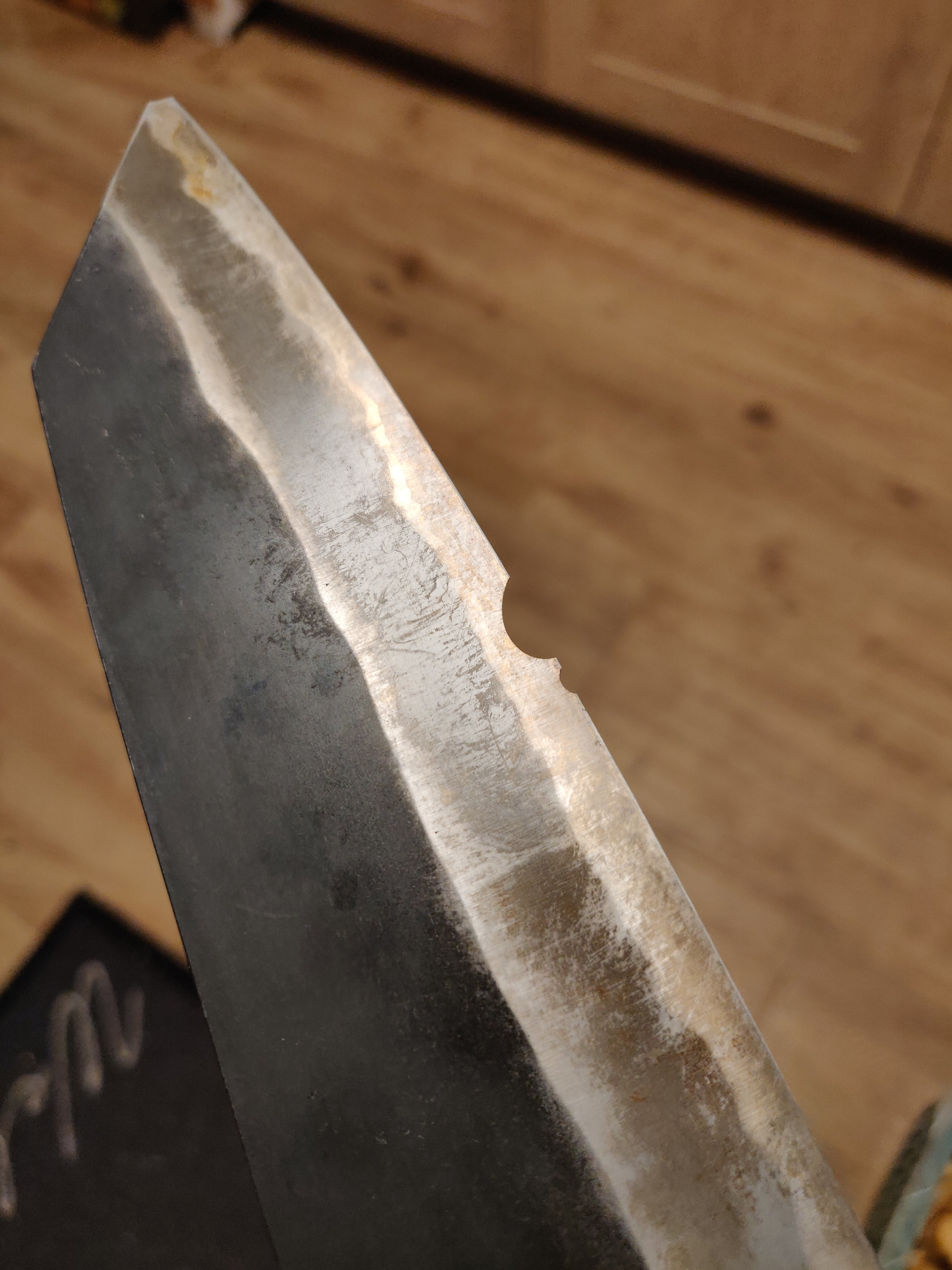

j'ai eu le mien sur Dictum.
Par contre je trouve la lame trop dure/cassante. J'ai cassé le mien en coupant des coings.
Egalement ça rouille ultra vite, même en faisant gaffe.
https://iili.io/KgPobvR.jpg
https://iili.io/KgPoDYv.jpg
https://iili.io/KgPot3J.jpg
n°73736107
Poisson ro​uge
Alias Redfish sur Nokytech
Posté le 24-10-2025 à 17:10:51  profilanswer
Les aliments durs (Notamment les coings, mais aussi les courges, etc...) sont en effet à éviter avec une lame très dur.
Message édité par Poisson rouge le 24-10-2025 à 17:12:33

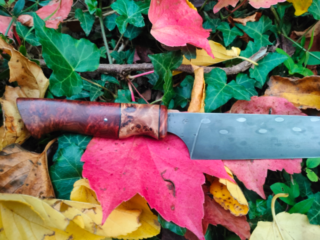

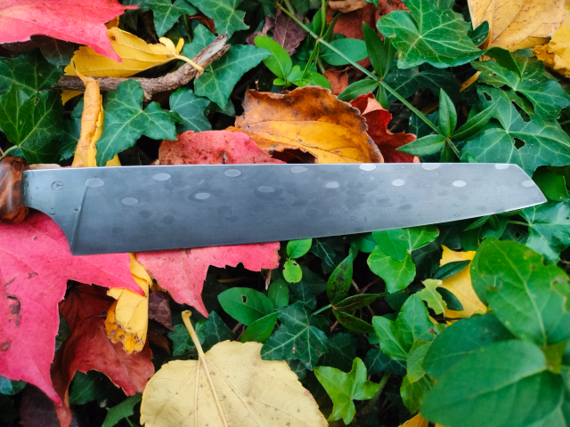

https://si3.photorapide.com/invites/photos/2025/10/25wcmskr.jpg
https://si3.photorapide.com/invites/photos/2025/10/25kpii3h.jpg
damas inox. C'est fin, très fin. l'acier principal est le AEB-L . 61 hrc.  L'acier des coupe choux. On obtient un tranchant incomparable. Mais il ne tient pas longtemps. Affûtage enfantin.
Loupe d'amboine.
22 cms, 110 grammes. forgeron : Willy Foulboeuf. prix indécent. A peine celui d'un Tojiro indus.
Message édité par pouckine le 25-10-2025 à 21:45:59
n°73740459
pouckine
Posté le 25-10-2025 à 22:01:48  profilanswer
Absolument. je réserve certains de mes couteaux à ce genre de tâches. Du reste, je deviens de plus en plus réservé à l'égard des couteaux japonais avec un HRC très élevé. Pas très polyvalents finalement. J'ai un Lebrun et un Robert Herder, carbone c70 pour l'un c90 pour l'autre, je ne me pose pas de question sur leur utilisation. Tout y passe, sans dommage.
n°73741236

pouckine a écrit :
https://si3.photorapide.com/invites [...] wcmskr.jpg
https://si3.photorapide.com/invites [...] kpii3h.jpg
Loupe d'amboine.
Joli
Ça s'appelle comment cette forme de lame ?
n°73793354
TZDZ

giHefca a écrit :
Joli
Ça ressemble à un kiritsuke
n°73795500
pouckine
Posté le 06-11-2025 à 14:52:34  profilanswer
yes, kiritsuke je dirais aussi ;) Mais en plus fin.
