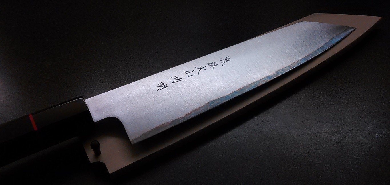

404 Not Fo​und
人の夢は!!!終わらねェ!!!!
Posté le 17-01-2021 à 11:13:09  profilanswer
Petit retour après quelques utilisations de mon nouveau couteau ...
https://img.super-h.fr/images/ac797256cd8b1b1feb01f77dab8f8ae4.jpg
Fu-Rin-Ka-Zan Aogami Super Wa Series Kiritsuke 210mm
(8.2 inch, Octagon Shaped Ebony Wooden Handle with Red-Spacer, FAS-4E)
Très très très content de la forme de la lame.
Avec le tranchant plutôt plat, la hauteur suffisante, et la pointe très basse, c'est parfait pour mon utilisation (un seul couteau pour tout faire).
Niveau taille, c'est parfait aussi. Ni trop petit, ni trop grand, très maniable.
Je me demandais pourquoi il y avait une ligne parallèle au tranchant, à quelques millimètres.
Puis, j'ai compris au premier oignon que j'ai coupé. Grosse surprise. Quand vous dites acier réactif, c'est vraiment très réactif !
Heureusement que le coeur est recouvert d'inox sur presque toute la hauteur; j'aurais pas du tout aimé la patine sur toute la lame.
La poignée est assez grande. La forme octogonale est géniale, mais j'aurais préféré qu'elle soit un peu plus fine.
J'avais aussi un peu peur du côté plus lisse donc glissant de l'ébène, mais pas de problème finalement, même avec les mains humides.
Le séparateur rouge donne une petite touche sympathique, qui démarque bien la férule et le bois, qui sont de couleurs très similaires.
La finition est beaucoup moins précise que celle des Shun/Tojiro. Ca donne un côté beaucoup plus "artisanal" que ce à quoi je m'attendais.
Le seul point qui me dérange, c'est le bout du dos de la lame, la petite section qui rejoint le tranchant.
Elle n'est pas polie et est très rugueuse, avec les bords presque tranchants.
Est ce que je peux la travailler à la pierre pour qu'elle soit comme le reste du dos, ou je risque de provoquer l'oxydation du coeur, voir la délamination ?
