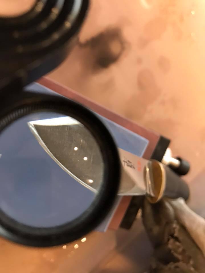

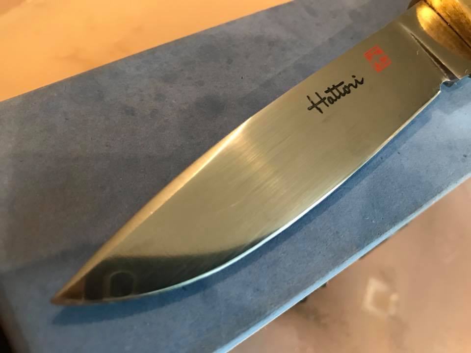

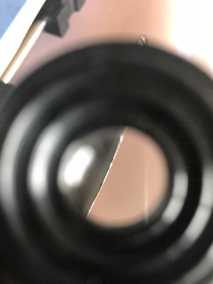

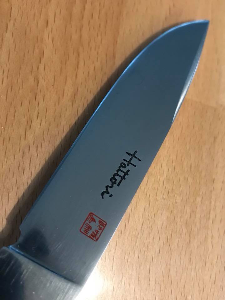

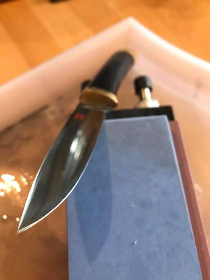

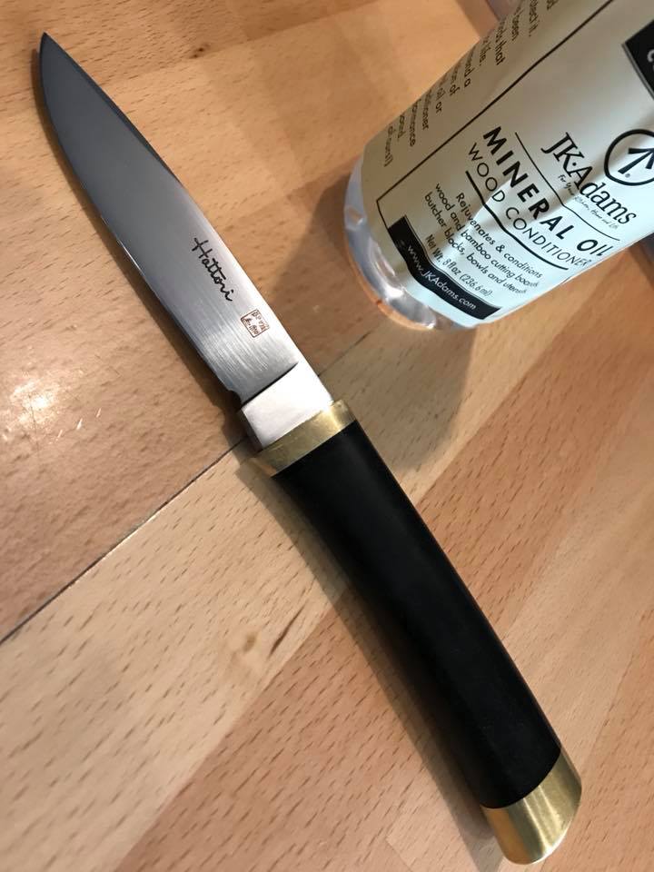

Posté le 15-02-2018 à 10:58:02  profilanswer
jumbaii a écrit :
Bonjour à tous,
Cela fait maintenant quelques semaines que j’utilise mon nouveau jouet pour lequel vous souhaitiez un retour, il s’agit d’un santoku Katsushige en Hitachi blue supersteel (dureté 65 aux dires du vendeur).
https://reho.st/self/b7cc5f4eca52c4 [...] 974b0e.jpg
https://reho.st/self/29ee95c38a96fd [...] bcb125.jpg
La prise en main est très ergonomique, la forme du manche contribue à un maintien aisé du couteau avec un confort certain. J’ai fait de bonnes demi-journées popote avec le bébé sans sentir un quelconque inconfort ou quelque gène que ce soit. La sensation de légèreté est assez bluffante, l’équilibre également.
Niveau tranchant, il est extrêmement fin d’origine, aucune difficulté à couper quoi que ce soit. Une pomme de terre crue se coupe juste avec le poids de la lame et un léger mouvement vers l’avant. Idem sur des légumes plus durs. Cette finesse de coupe est incomparable avec mes anciens couteaux pourtant toujours entretenus sur pierre à eau japonaise. En revanche le revers de la médaille c’est une gestuelle inhabituelle (moins forcer sur le manche : dérapage) qui m’a conduit à m’ouvrir les doigts à deux reprises et fort heureusement je ne forçais pas (urgence et 5 points de suture, le tendon n’était pas loin). Son tranchant exceptionnel tient dans la durée, je ne l’ai aiguisé qu’une fois et encore s’était pour reprendre un léger défaut (d’origine ?), une petite dentelure sur la partie inférieure à reprendre, imperceptible à la coupe mais qui se sentait au test de la feuille. La encore, l’affutage n’a rien à voir avec ce que j’ai connu par le passé, c’est long et fastidieux, sûrement en raison de la dureté de l’acier (et de mes pierres sûrement inadaptées), sans parler du fait que l’angle est inférieur aux classiques 15/15, ce qui demande une certaine adaptation. J’oublie aussi qu’il faut protéger la lame sans quoi on risque de rayer la finition brut de forge. A la sortie, j’ai réussi à obtenir un tranchant supérieur à celui d’origine (passage sur un grain 1000 puis 6000, et enfin finition sur cuir), très proche d’un rasoir (en fait, ça coupe comme un rasoir, mon bras gauche est désormais tout lisse).
Je cuisine en moyenne 5-6h par week-end et environ 1h chaque soir, l’usure du tranchant n’est pour le moment pas perceptible après 2 semaines intensives (après affûtage).
Par acquit de conscience, j’ai repris l’émouture de mes anciens couteau en tentant d’affiner l’angle pour pouvoir comparer la qualité de coupe. Après 5h d’affutage (6 couteaux), j’ai obtenu un tranchant rasoir sur l’ensemble de mon set, en revanche, il ne tient pas dans la durée. Nous ne sommes donc clairement pas sur la même qualité d’acier.
En conclusion, je ne regrette absolument pas mon choix tant la tenue du tranchant et la beauté du couteau me font plaisir à chaque fois. Je pense poursuivre sur la même gamme et voir plus tard pour des couteaux un peu moins durs tout de même car ma femme refuse d’y toucher. A voir pour un bon HRC 60-62.

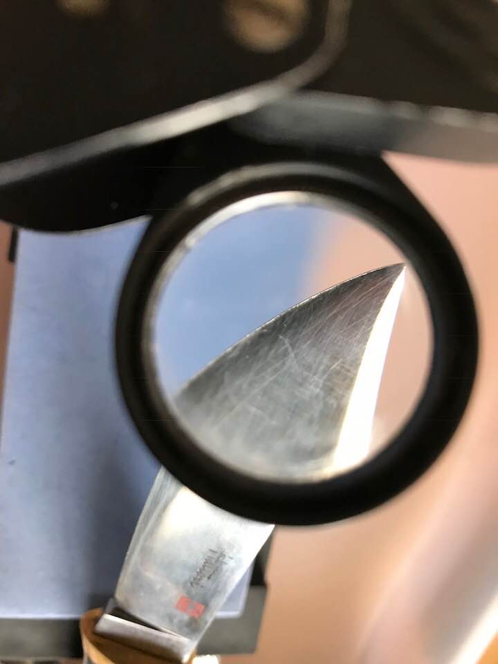

Mazellius
Posté le 16-02-2018 à 17:52:43  profilanswer
Coucou tout le monde,
çà y est... j'ai osé....
Une petite prière avant d’aiguiser le Précieux de mon chéri (les miens après, pas folle la guêpe !).
Naniwa pro 3000, je crois que je ne l'ai pas trop massacré.
On voit bien que j'ai eu du mal à maintenir l'angle à la pointe avec l'arrondi de la lame, le biseau est peut être un peu trop développé, mais il coupe à nouveau, test de la feuille ok.
Je rappelle encore que je n'avais jamais touché de pierre à aiguiser avant le 24 janvier dernier, soyez pas trop durs, encore et encore merci à vous tous, je ne me serais jamais lancée sans ce topic, et avec ma ténacité, je ne peux que faire mieux avec l'aide du temps et de la pratique.
Merci, vraiment  :)
https://zupimages.net/up/18/07/d1ea.jpg
https://zupimages.net/up/18/07/97r1.jpg
https://zupimages.net/up/18/07/aukg.jpg
https://zupimages.net/up/18/07/aspk.jpg
https://zupimages.net/up/18/07/1mpe.jpg
https://zupimages.net/up/18/07/vr7m.jpg
https://zupimages.net/up/18/07/z1w1.jpg
https://zupimages.net/up/18/07/w2gd.jpg
Message édité par Mazellius le 16-02-2018 à 17:53:53

cris500
Posté le 17-02-2018 à 16:21:27  profilanswer
Salut.
 Est ce que ce ne serais pas un peu de morfil sur les premières images sous la loupe? à la pointe?
 pas facile, la pointe..
 je pose la question parce que c'est pas évident de réussir ces photos.
 si c'était le cas, tu dois sentir un coté de la lame qui accroche sur la peau en y faisant glisser celle-ci à plat.
 dans le sens qui ne coupe pas, bien sur! ne pas faire glisser non plus dans le sens parallele au fil, ça coupe.. juste sentir que c'est plus rugueux d'un coté que de l'autre.
 le  morfil coupe, mais il faut le retirer. avec des passes alternées sur chaque face, avec le même soin de conserver l'angle que d'habitude.
Bonne continuation et bravo.
 C.
n°52464912
jumbaii
Posté le 17-02-2018 à 18:07:35  profilanswer
Tu as le coup de main, bravo
GT : jumbaii7
n°52465347
Mazellius
Posté le 17-02-2018 à 18:51:37  profilanswer
Merci à vous, les deux premières loupe c'était avant d'attaquer, donc peu probable, autant le hunter de mon chéri j'ai peu discerné le morfil, autant sur mon petty aujourd'hui il était bien visible (à la loupe). Dur dur les tofs oui, surtout quand on n'a qu'un smartphone, chercher la lumière, tenir loupe et smartphone, l'impression de faire un shooting qui dure une éternité  :lol:
PS : non j'ai pas le coup de main, y a des ratés de maintien d’angle, notamment à la pointe et... et... j'ai légèrement rayé un peu du flanc du petty (malgré le sharpie)  :ouch:    [:spiderban]
Encore merci :)
Message édité par Mazellius le 17-02-2018 à 19:08:11
n°52465755
cris500
Posté le 17-02-2018 à 19:50:28  profilanswer
Ok.
 Il faudrait écouter l'avis de quelqu'un qui connait mieux la pierre que tu utilises, mais peut être que ce sera difficile d'obtenir indéfiniment des affutages réussis avec une 3000.
 je veux dire que parfois, il faut un peu de "gros oeuvre" avec une pierre plus grossière ( une 1000 environ). pas sur que tu puisses faire ce "gros oeuvre" en passant plus de temps sur une pierre fine.
 ce gros oeuvre consiste à retrouver une continuité d'angle le long du fil et un début de planéité du fil. faire ce travail sur une pierre rapide facilite la réussite, je pense.
 C.
n°52466260
Mazellius
Posté le 17-02-2018 à 21:04:35  profilanswer
Merci cris, je pensais que la 3000 suffisait dans ce cas d’espèce. J’ai eu ma première pierre en cadeau fin janvier, une tojiro combo 1000/3000.
J’ai aussi une skerper (eden) 180/600, j’avais demandé à mon cher mari de me sortir ses vieilles lames pour m’entrainer, il m’avait ressorti ses vieux couteaux, vieux, trèèès vieux, dévorés par la rouille et autres grosses remises en état.
Celui ci a par exemple connu la 180, la 600, 1000 et 3000 :
https://zupimages.net/up/18/07/z6tt.jpeg
https://zupimages.net/up/18/07/guy8.jpeg
Petit à petit je remplacerai la 1000 par une Naniwa, et soit une atoma 140 soit une Shapton pro 120. Mais j’ai le temps de bien y réfléchir et de vous lire et relire encore d’ici là.
Message édité par Mazellius le 17-02-2018 à 21:17:36
