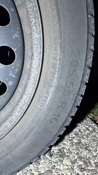

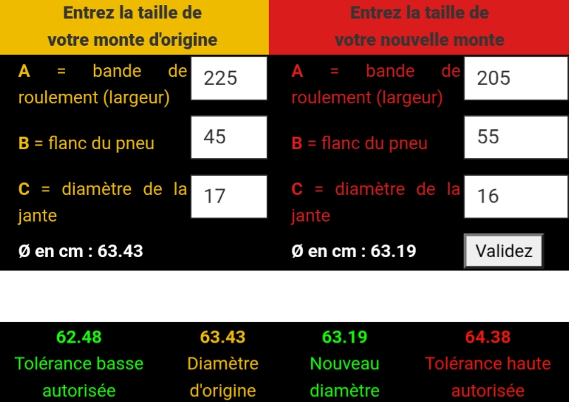

j'ai déjà posé mon post sur le topic Toyota mais je n'ai pas eu de réponse alors je tente ma chance ici.  :)
j'ai une petite question pneumatique.
Je me suis fait tapé sur les doigts au controle  technique car ma monte de pneu neige ne serait pas compatible avec mon Auris TS de 2017.
Mes pneus étés sont des 225/45/R17 (jantes 17') et mes pneus neiges sont des 205/55/R16 (sur jantes 16')

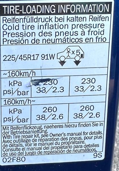

Sur la plaque de dimension des pneus, dans la voiture, seule la dimension 225/45/R17 est indiquée. En revanche, dans le manuel fourni avec le véhicule, plusieurs tailles sont mentionnées (195/65/R15, 205/55/R16, 215/45/R17 et 225/45/R17)
https://i.postimg.cc/Dy6w23wL/Capture-d-e-cran-2025-12-19-a-10-44-30.jpg
Je suis allé chez le concessionnaire qui m'a dit que la monte 205/55/R16 était autorisée sur ma voiture.
En paralelle, j'ai contacté Toyota France qui m'a répondu par mail :
Je vous informe que la seule monte autorisée est celle présente sur le Certificat de conformité soit 225/45R17.
Je suis bien avancé moi, d'autant plus que sur le compte rendu du controle technique, ils ont indiqué les tailles de pneus compatibles avec mon véhicule. Ce qui, en passant, contredit Toyota France.
Pour enfoncer le clou, les tailles de pneu indiquées sur le papier du controle technique ne correspondent pas du tout avec ce qui est indiqué dans le manuel de ma voiture.  :D
https://i.postimg.cc/gks2Yb2X/Capture-d-e-cran-2025-12-19-a-10-43-38.jpg
Bref, je suis completement perdu. :pt1cable:
J'ai aussi fait mes recherches de mon coté et je suis tombé sur ça :
Différence de Diamètre (Circonférence) Non Tolérée
Si vous avez changé la taille de jante (par exemple, passé de 17 à 16 pouces), le pneu doit avoir un diamètre extérieur final (circonférence) qui reste dans une marge de tolérance très stricte (généralement 3%) par rapport au pneu d'origine le plus petit homologué. Si l'équivalence 205/55 R16 n'est pas parfaite par rapport à la taille d'origine (et non homologuée par le CNIT), le CT refuse l'installation.
En faisant la calcul, la différence entre 225/45/R17 (jantes 17') et 205/55/R16 (sur jantes 16') est de 0,3% donc bien en dessous de la marge de 3%.
Je serai bien tenté de laisser mes pneus neiges mais en cas d'accident, il se passe quoi ?
Message édité par Raoul Guinness le 20-12-2025 à 17:26:03

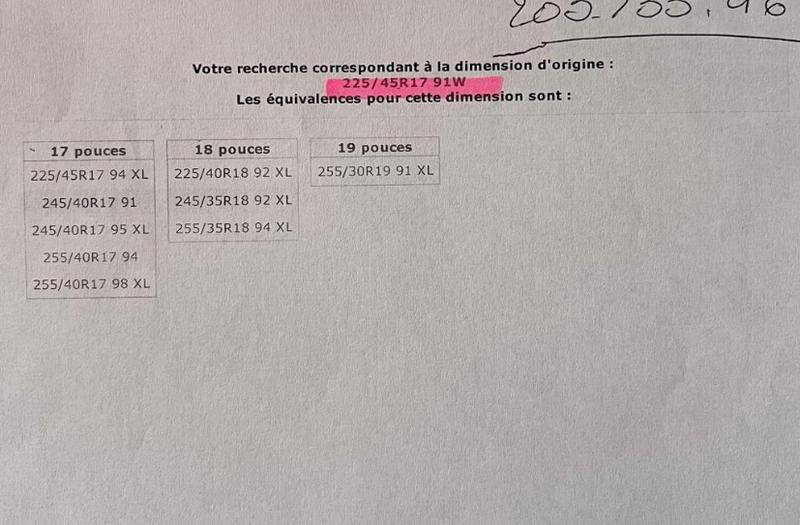

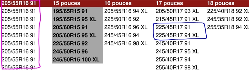

Le contrôle technique donne le tableau du TNPF.
https://www.tnpf.fr/wp-content/uplo [...] T-2021.pdf
https://rehost.diberie.com/Picture/Get/f/476244
C'est pas un guide de la transformation.
Avec une des montes de ce tableau, ça passe au CT car l'équivalence est OK, mais c'est pas homologué, donc en cas de crash, ça pourrait poser problème...
Ne monte que ce qui est homologué par Toyota.
Même avec les jantes, normalement, on doit monter ce qui est homologué. Largeur et déport.
Message édité par ClioWilliams le 20-12-2025 à 16:06:06

Raoul Guin​ness
Posté le 20-12-2025 à 16:29:51  profilanswer
Merci pour ce pdf très instructif.
Ceci dit, je ne suis pas plus avancé.  :D
Si je comprends bien, les 205/55/R16, en pneus hivers, sont compatibles, mais je n'ai pas le droit de les utiliser.  :pt1cable:
Et le mec du controle technique n'a pas capté que j'étais en pneus neige.
Les dimensions figurant en gras sur fond gris ne sont prises en compte que s’il s’agit de dimensions « hiver ». Ce qui est le cas des  205/55/R16
Mon problème finalement, c'est que je ne sais pas ce qui est homologué par toyota. :(

Posté le 20-12-2025 à 16:40:26  profilanswer
Raoul Guinness> Généralement, ce qui est indiqué dans un manuel de voiture, c'est les tailles pour toute la gamme (de la finition la plus basse au modèle haut de gamme où les tailles de jantes sont souvent différentes). Le manuel est générique.
La plaque sur la portière indique les montés homologuées pour ton modèle précis. Il ne semble y en avoir qu'une. (Étonnant quand même car d'habitude il y a au mois une taille été et une hiver indiqué avec les pressions de gonflage nécessaire.)
Dernier point, ta monte été est en 225 de large, il est étrange d'avoir choisi du 255 de large pour l'hiver. Normal que le CT a tiqué. En général, on réduit la largeur pour l'hiver.

oui, je me suis planté, :pt1cable:  j'ai bien des 205/55/R16. Je corrige mon precedent post.
C'est des Continental Winter Contact TS 830P
https://i.postimg.cc/2jBL4d4G/IMG-8396.avif
https://i.postimg.cc/qMstFkDg/IMG-8395.avif

Ouais bizarre. De toute façon, si le DOT est bien 2312 ou 2912, ils sont bons pour la poubelle. :o
https://i.postimg.cc/Dy6w23wL/Captu [...] -44-30.jpg
https://i.postimg.cc/gks2Yb2X/Captu [...] -43-38.jpg

pour les autorités et les assurances ce qui compte c'est ce qui est écrit dans le certificat de conformité, le reste n'étant pas homologué

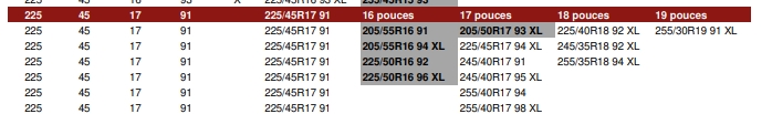

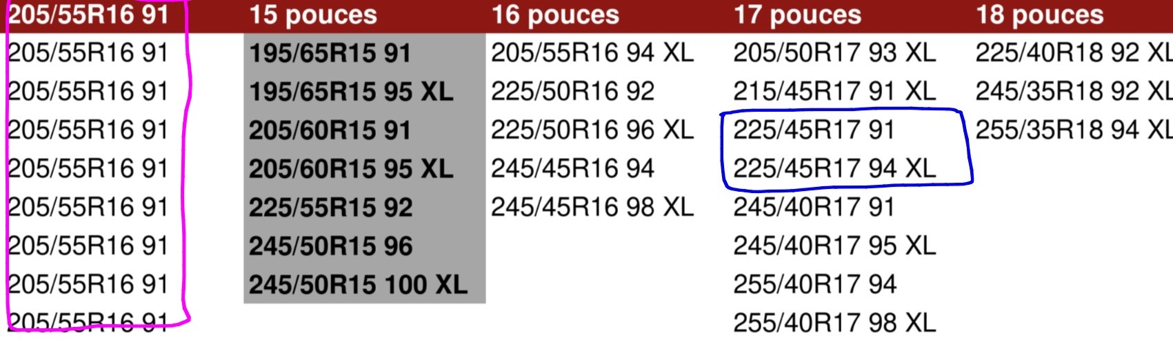

Il faut que tu rappelles les règles à ton contrôleur :
J'en profite pour rappeler les règles au topic également  :O
III.2 Notion d’équivalence dimensionnelle
Une dimension de pneumatique est considérée comme équivalente à une dimension d’origine si elle satisfait à l’ensemble des conditions suivantes :
a) Son indice de charge est égal ou supérieur à celui de la dimension d’origine.
b) Son diamètre extérieur théorique est compris dans l’intervalle de tolérance du diamètre théorique de la dimension d’origine, tel que défini par l’ETRTO (European Tyre and Rim Technical Organisation) qui standardise les caractéristiques dimensionnelles des pneumatiques. Cet intervalle correspond à +/- 3 % de la hauteur de boudin.
c) Sa largeur nominale est comprise entre 0 et 50 mm par rapport à celle de la dimension d’origine. Par exemple, si la largeur nominale de la dimension d’origine est 205 mm, les dimensions équivalentes iront de 205 à 255 mm inclus.
d) Son code de diamètre jante est compris entre 0 et 3 unités par rapport à celui de la dimension d’origine. Par exemple, si la dimension d’origine est un 16 pouces, les dimensions équivalentes iront de 16 à 19 pouces inclus.
Dans le cas particulier de pneumatiques « hiver », l’équivalence est également admise pour les dimensions respectant les conditions suivantes :
a) et b) : idem ci-dessus
c) largeur nominale comprise entre – 20 et + 50 mm par rapport à celle de la dimension d’origine (cette règle vise à ne pas trop dégrader la tenue de route sur sol sec).
d) code diamètre jante compris entre -1 et + 3 unités par rapport à celui de la dimension d’origine
Les pneumatiques « hiver » s’entendent comme :
ceux portant le pictogramme « 3PMSF »
à titre transitoire, ceux portant le seul marquage M+S, sans présence conjointe du pictogramme « 3PMSF », si leur date de fabrication est antérieure à l’année 2020 (exclue).
Remarque : cette définition est cohérente avec le périmètre de la dérogation concernant l’indice de vitesse figurant dans l’IT VL F5 : possibilité pour les pneumatiques « hiver » d’avoir un indice de vitesse inférieur à celui prévu par le constructeur ou correspondant à la vitesse maximale du véhicule, sans que cet indice puisse être inférieur à Q.
https://www.tnpf.fr/vehicules_legers/equivalences/
Donc, le 205/55/16 est OK pour une monté hiver auprès du contrôle technique.
Car tu es à -20 mm en largeur de pneu et -1 en taille de jante.
Le WINTERCONTACT TS 830 P en 205/55 R16 est en 91H, donc OK également en indice de poids et vitesse.
Ok ETRTO :
https://rehost.diberie.com/Picture/Get/r/476456
Pour aller plus loin :
https://rehost.diberie.com/Picture/Get/r/476457
En revanche, je vois deux problèmes sur tes pneus... Leur date de fabrication (plus de 13 ans !) --> à changer d'urgence ! Ou rouler au pas uniquement  :O
Et pourquoi monter un modèle de pneu développé pour la marque Mercedes (MO) sur une Toyota ?  :heink:
Au final, c'est tout à fait normal que tu te fasses taper sur les doigts, tellement tu fais n'importe quoi :o
