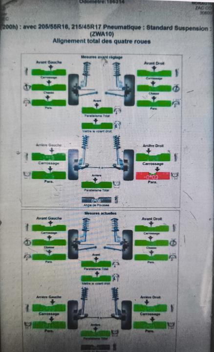

chienBlanc a écrit :
Les capteurs c'est bon ?
Le parrelliisme  faut pas toucher !
Oui, ça c'est bon pour l'instant :D
Elle bouffait les pneus a l'extérieur.
Posté le 01-10-2026 à 20:29:17  profilanswer
n°75368640
chienBlanc
Posté le 01-10-2026 à 20:36:13  profilanswer
Tu t'en fous,  laisse comme ça.
Y'a des chances que la correction soit pire.
Message édité par chienBlanc le 01-10-2026 à 20:37:17
Vrais savent : Ficelles + réglet [:mac87:4].
n°75369181
chaced
Posté le 01-10-2026 à 22:13:46  profilanswer
Chaud de régler un multi bras avec cette méthode :D
n°75369825
Kronick91
Le Stig, en moins bien
Posté le 02-10-2026 à 07:54:50  profilanswer
Je sais pas si t'as encore la CT200h, mais globalement sur les voitures random comme ça t'as quasiment rien de réglable, donc c'est pas tellement plus compliqué que sur un McPherson.
D'autres part, si t'as fait un para et non une géométrie, on agit que sur les biellettes de direction, peu importe la complexité de tes trains roulants.
n°75369881
chaced
Posté le 02-10-2026 à 08:17:59  profilanswer
Oui c'est toujours la ct200h, ça fait juste 10ans que je l'ai :D
Sur le cr j'ai ça
https://i.postimg.cc/hGxxGBLf/IMG-20260926-151653.jpg
Message édité par chaced le 02-10-2026 à 09:28:38

Posté le 02-10-2026 à 14:02:23  profilanswer
J'ai recup ma voiture du carrossier du village pour le para.
plus de bruit ouf :)
donc le para avant a l'ouest normal rien de vissé, mais a l'arrière aussi, vu que tout été grippé, donc norauto n'ont pas touché.
LA supposition, ils ont changé les pneus et fait le para ce qui ne faut pas faire, il faut aller rouler un peu pour que tout prenne place avant de faire le para suite a changement pneumatique.
 ps:  j'ai un triangle en limite 0°48, mais rien d'anormal vu les km d'après lui.
n°75372011
tails38
Posté le 02-10-2026 à 14:05:02  profilanswer
Je pense ne jamais avoir vu un garage faire cela :D

Posté le 06-10-2026 à 11:53:59  profilanswer
tails38 a écrit :
Et le repère coté jante ne serait pas au meme endroit sur les 3 jantes ?
Je pense plutot qu'ils ne se sont pas fait chier avec :D
Tu as certainement raison pour le fait qu'ils se soient pas fait chier, par contre pour le repère tu as tort, particulièrement si c'est fraisé / marqué à la fin de la fabrication de la jante, afin justement d'identifier comment compenser le balourd d'un pneu et d'une jante efficacement (le point rouge du pneu est forcément mis ici après avoir déterminé où se trouve le point le plus léger ou le plus lourd du pneu, et inversement sur la jante).
n°75390237
