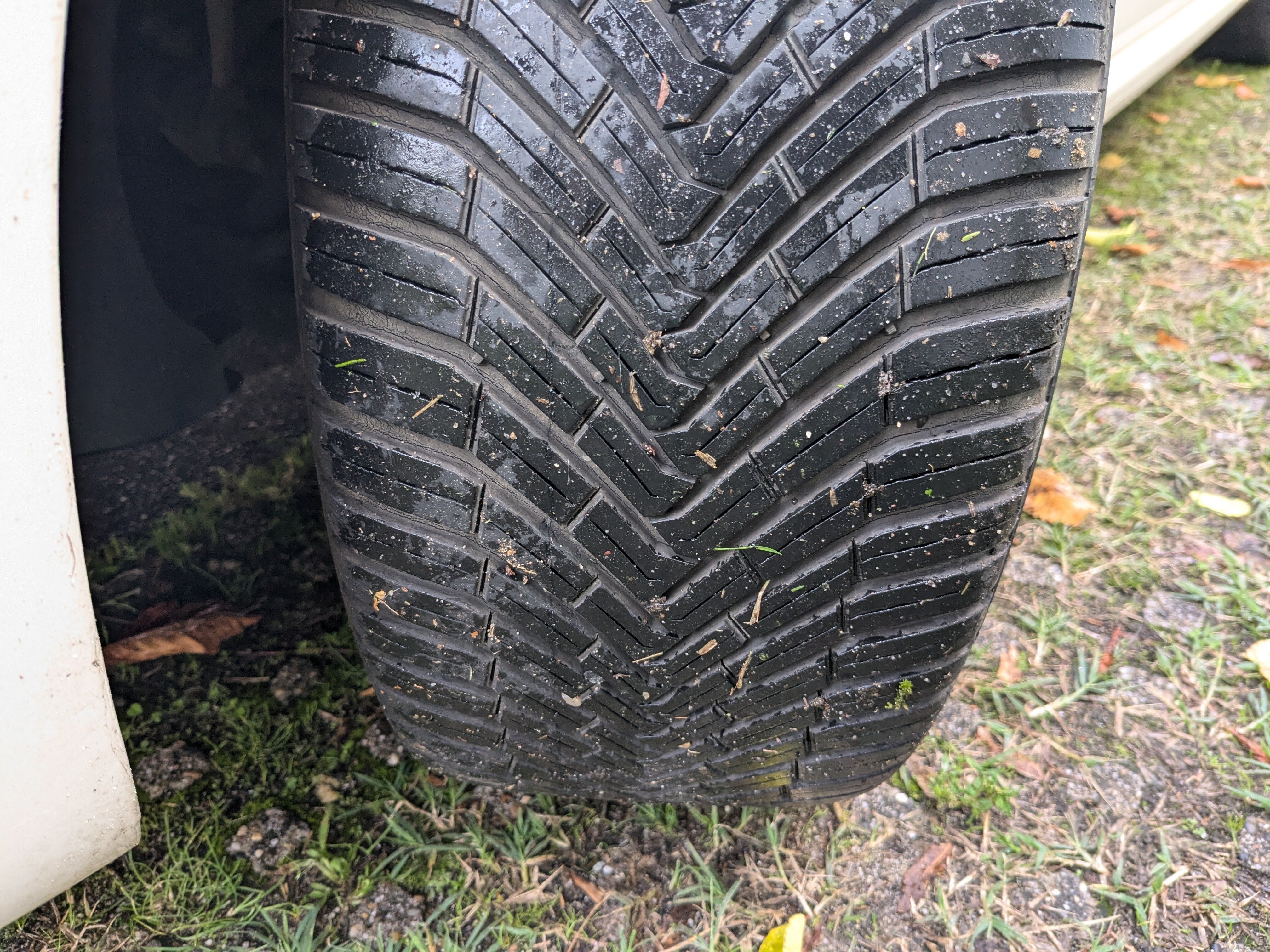

petit question aux pros des pneus après une prise de tête avec un garagiste qui ne me reverra plus ...
J'ai fait monter 4 pneus hankook 4 saisons, jusque la rien d'anormal, pb le mec à pété le capteur TPMS en démontant.
la valve est restée dans la jante mais la partie noire du capteur est tombée au sol.
Il m'a dit avoir recollé avec de la colle spéciale (j'ai comme un doute :o) et que ça devrait tenir sans souci.
N'ayant jamais analysé de capteur TPMS de prêt aucune idée des risques à rouler comme ça le temps de changer (pour le moment la yaris de ma femme est tjrs en pneu hiver usés du coup ...)
Risque de fuite ou juste risque que le capteur se balade dans le pneu ?
Apparemment sur une yaris de 2015 faudrait appairer le nouveau capteur TPMS mais j'ai comme un doute aussi sur ses compétences, par exemple sur mon ancienne swift fallait lancer le réapprentissage via l'odb et basta.
Je commence à être vernis sur le montage de pneus, entre les jantes éclatées et ce genre de chose à chaque fois je change de garage mais la qualité du travail ne change pas elle ...

On sait qui est derrière les boudins Norauto ?
n°73905483
Sherz
Posté le 01-12-2025 à 10:57:05  profilanswer
Il ressemble très fortement à de très vieux moule Hankook

Posté le 03-12-2025 à 20:56:28  profilanswer
J'ai eu la v1 pendant plus de 35 000km (faudrait que je retrouve combien précisément) je les ai jeté parce qu'ils avaient plus de 8 ans et je n'étais toujours pas au témoin de pluie. (bien que niveau tenue de route je n'avais toujours rien à leur reprocher)
Mais bon je ne suis pas le bon exemple, avec du 215 de large sur un véhicule de 1t avec que 105 poney ça crame très peu de gomme. (l'avantage d'avoir autant de largeur avec si peu de poids, ça compense le prix des pneux à plus de 150/180€ le pneu... )
J'ai basculé sur la V2 des all seasons contact, j'en suis toujours parfaitement satisfait.
EDIT: j'avais fais 43 000km avec avec inversion avant/arrière et ça donné ça niveau gomme restante:
https://rehost.diberie.com/Picture/Get/t/452670
Donc toujours pas au témoin de pluie pour ma part mais on voit que forcément ça commencé à craqueler. (logique vu l'age)
Et roulant beaucoup moins qu'avant je jette mes pneus avant de les user de toute façon.
