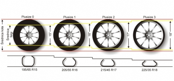

les équivalences de diamètre des roues, résultant de la combinaison de la jante et du pneu
http://www.opony.com.pl/informacje/images/plus-sizing-903.jpg
https://blog.allopneus.com/wp-content/uploads/2015/05/exemple_correspondance.png

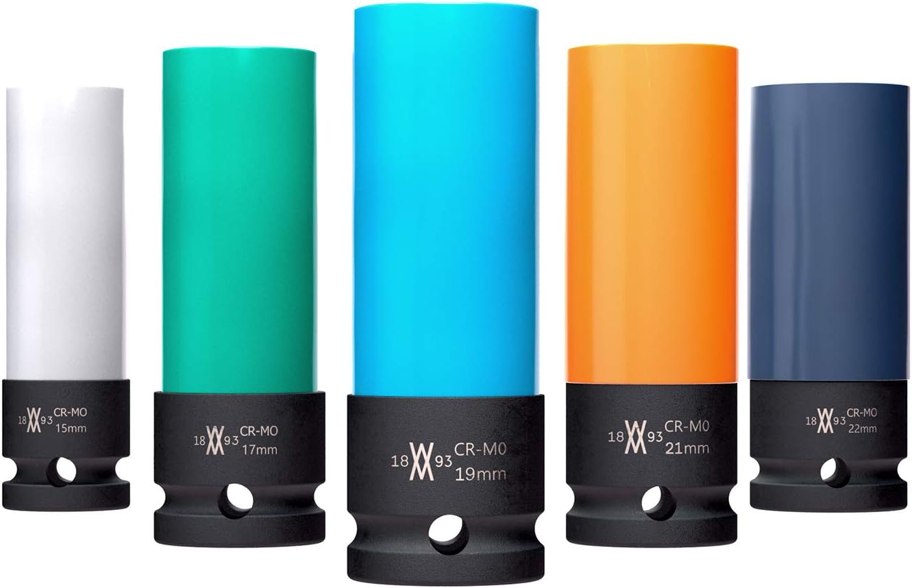

douille de serrage
pour ne pas griffer les jantes, il existe des douilles encapsulées de plastique
https://images-na.ssl-images-amazon.com/images/I/611Uayhp6NL._AC_SL1500_.jpg
si besoin, il est aussi possible de trouver de longues douilles ou des rallonges dans les commerces spécialisés

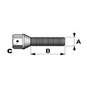

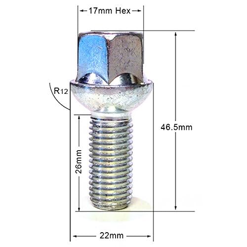

type, forme et dimensions des boulons, écrous, goujons
écrou conique = jante en simple tôle d'acier
écrou plat = jante en alliage d'auluminium
https://cdn.tiresleader.com/static/img/guide-type-ecrous.jpg
https://i2.cdscdn.com/pdt2/6/1/1/1/300x300/adn3661768393611/rw/vis-de-roue-12x125mm-long-40mm-tete-17mm.jpg
https://images-na.ssl-images-amazon.com/images/I/41xIIumSz-L._SS500_.jpg
https://www.picclickimg.com/d/l400/pict/263457943638_/5%C3%97-Boulons-%C3%A9crous-de-roue-en-alliage-plat.jpg
