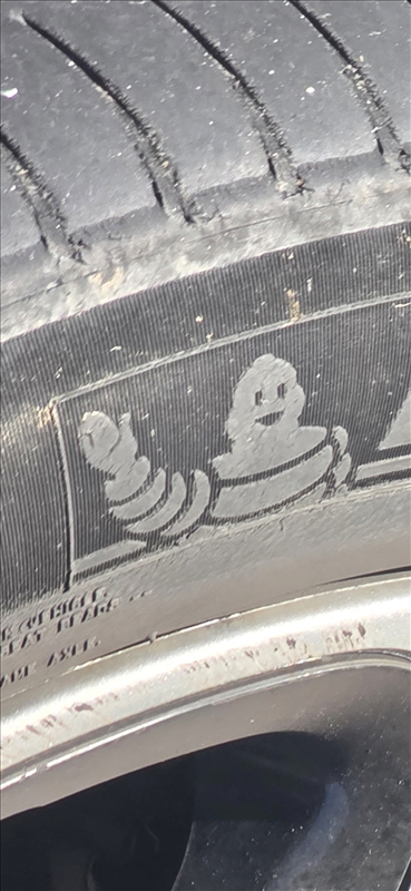

mystiko a écrit :

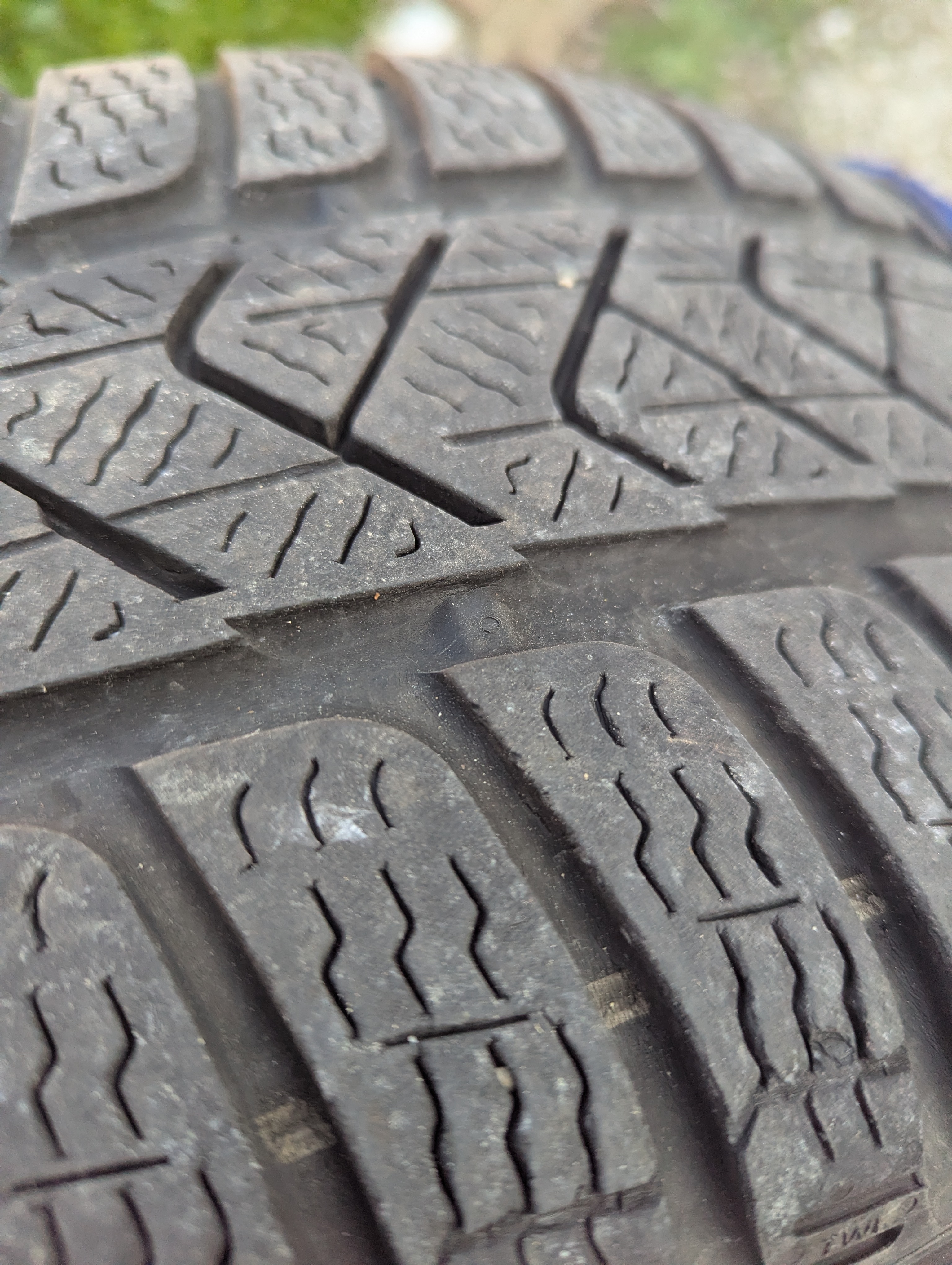

https://rehost.diberie.com/Picture/Get/r/449901
Hello !
Vous changeriez ces pneus hivers ou pas ? Les arrières sont ok, ça c'est l'avant. Encore 1 saison (10k km) où je change?
Quelle modèle ? Des Westlake ou des Michelin ? la réponse sera pas la même  :O
Pirelli sotozerro sur une Passat SW de papa chargé :o

Posté le 22-11-2025 à 16:18:20  profilanswer
Assez usés quand même, quelle année ? DOT ?
Après tu aimes ou pas ton papa ? :O
Message édité par Hansaplast le 22-11-2025 à 16:18:37
n°73867004
mystiko
Posté le 22-11-2025 à 16:20:19  profilanswer
C'est moi le papa :o
Je vais changer :jap:
Du coup des idées en 215/55/17 ?
Et j'ai mes écrous antivol qui sont fatigués, ça me stress. Il en existe des biens? J'avais deja changé les VW pas un truc acheté chez feu vert mais c'était pas mieux ...
Message édité par mystiko le 22-11-2025 à 16:24:30

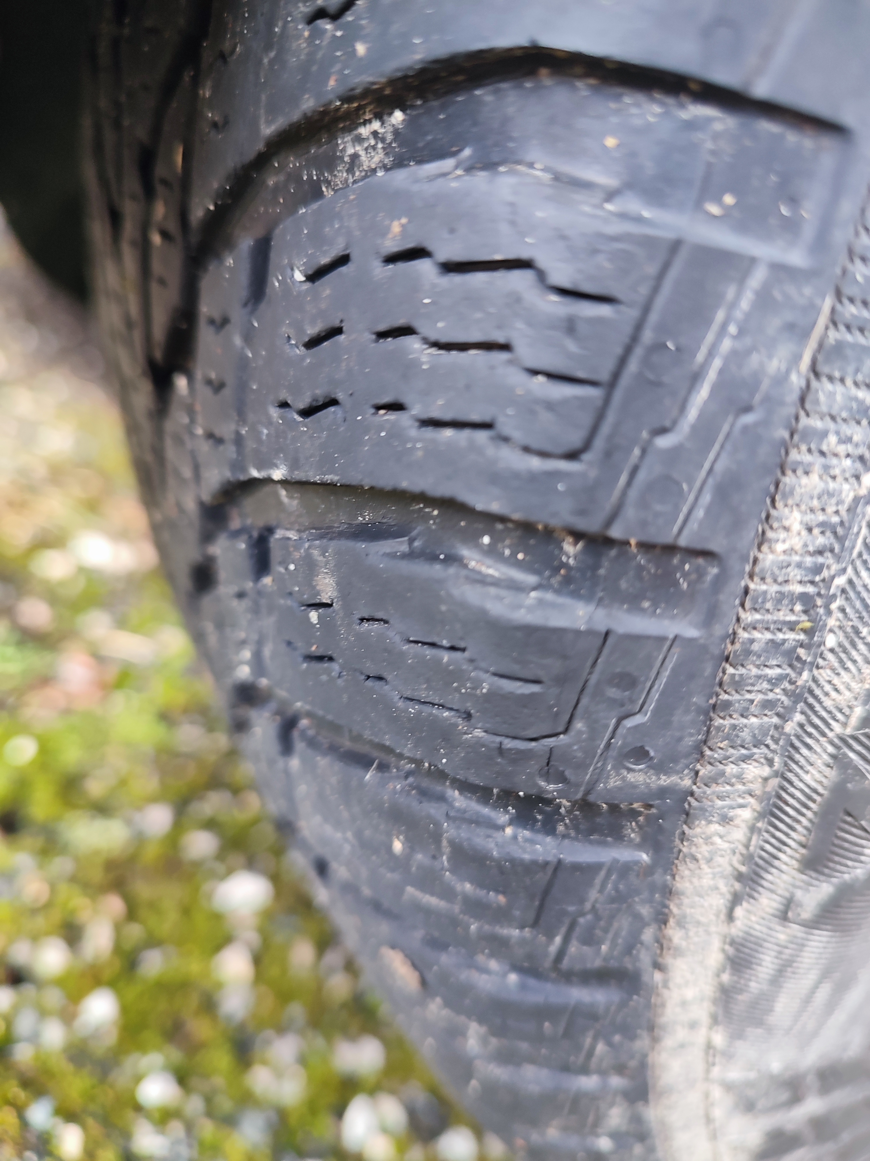

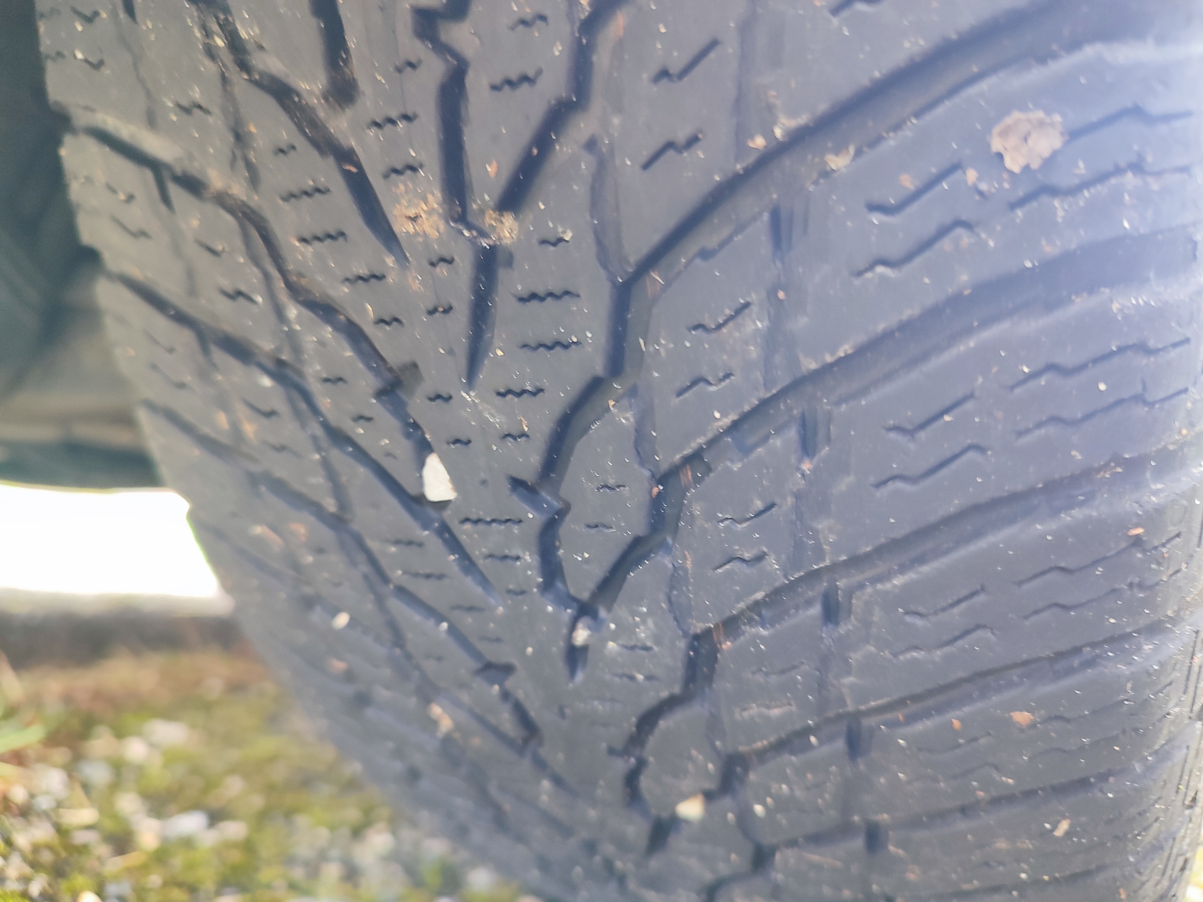

Posté le 25-11-2025 à 14:14:22  profilanswer
Salut :)
J'ai un problème de pneus sur ma twingo II
Elle est de 2010, 1.2l, 75ch, je suis pas dans la performance :)
Dessus j'ai 4 pneus hivers, des nokian de 2019, qui me semblent en bon état.
Problème : elle tient rien sur la neige. Ça patine dès la moindre montée.
J'ai eu d'autres voitures avec pneus hiver (twingo I, 406) ça n'avait rien à voir
Est ce que mes pneus peuvent avoir un souci ? Le témoin d'usure est pourtant assez loin...
J'ai regardé pour monter moins large mais apparemment sur cette twingo seuls les 175 sont autorisés.
Bref je suis emmerdé et je roule assez souvent sur route non deneigee...
Edit : en fait ils seraient simplement usés ?
https://rehost.diberie.com/Picture/Get/r/450586https://rehost.diberie.com/Picture/Get/r/450587
Message édité par nasdak le 25-11-2025 à 14:27:13
n°73878896
manisque
Posté le 25-11-2025 à 14:34:10  profilanswer
Tes pneus sont probablement trop vieux. La gomme vieillit aussi avec le temps et finit par durcir. Tu peux aussi vérifier que tes pneus ne sont pas trop ni trop peu gonflés :jap:.
Si tu as roulé en été ou que tu les as stocké au chaud ou à l'humidité, c'est possible que ça ait accéléré leur vieillissement.
Généralement, on compte ~5 ans de durée de vie pour un pneu, avec certains pneus moins durables que d'autres.
Tu n'as pas le droit de monter des tailles de pneus différentes de celles qui sont homologuées :jap:.

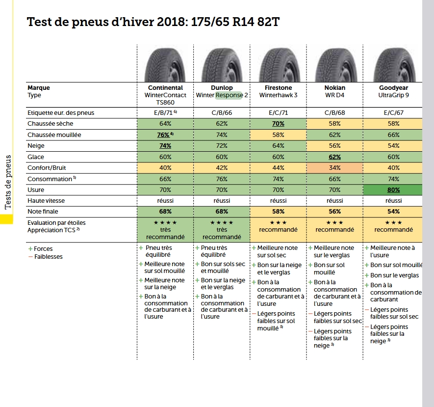

n°73878948
nasdak
Posté le 25-11-2025 à 14:44:16  profilanswer
selon leur dot ils sont de 2019, bien stockés mais achetés d'occaze donc..
bon je prends quoi, y'en a tellement, mon budget 70-80 par pneu ?
175 65 R14
Message édité par nasdak le 25-11-2025 à 14:51:25

ClioWillia​ms
ﮩ٨ـﮩﮩ٨ـﮩ٨ـﮩ٨ـﮩ٨ـﮩﮩ٨ـﮩ٨ـﮩﮩ٨ـ
Posté le 25-11-2025 à 15:01:53  profilanswer
Si tu veux pas de mauvaise surprise, il vaut mieux dépenser 1 peu + dans du premium.
Genre Continental WinterContact TS870. +60€ les 4 hors promo, c'est pas la mort.
La fois où j'ai voulu économiser avec 4 Hankook W452, j'ai été très content la première année, après ça s'est gâté. Obligé d'acheter 4 Goodyear Ultragrip Perf+ en urgence car la gomme avait trop vieillie en 2-3 ans.
Alors je me vois mal conseiller le W462. Ou d'autres dans le budget sans avoir testé plusieurs années.
edit : avec la nouvelle taille de ton edit, le TS 870 est dans le budget de toute façon.
ou Goodyear Ultragrip Performance 3.
Message édité par ClioWilliams le 25-11-2025 à 15:13:01

nasdak
Posté le 25-11-2025 à 15:23:28  profilanswer
je suis parti sur les Dunlop Sp Winter Response 2 les autres commençaient à faire cher et il semble assez bien noté :)
j'espère que ça sera efficace et que c'est pas juste la twingo qui est montée trop large d'origine (175 pour une petrolette de 950 kilos...)
Message édité par nasdak le 25-11-2025 à 15:30:27

nasdak a écrit :
ils sont notés bon partout ?
je vais pas mal en zone de montagne et il me faut vraiment un truc sécurisant sur neige
https://rehost.diberie.com/Picture/Get/f/450614
C'est quoi ces % ?
Sauf, que si tu regardes les résultats du même modèle de pneus au test ADAC de l'année 2022, c'est nettement moins bon, et à mon avis plus réaliste avec les performances de ce modèle de pneus :jap:.
Par exemple, c'est premier au test de Auto-Bild, parce qu'il n'y a pas de test sur route sèche :D
https://www.tyrereviews.com/Tyre-Te [...] ets%21.htm
didier1809 a écrit :
C'est quoi ces % ?
C'est le test de l'ADAC/TCS/ÖAMTC qui donnent des notes arbitraires.
Message édité par manisque le 25-11-2025 à 16:22:44

Posté le 25-11-2025 à 16:45:30  profilanswer
Ça ira très bien je suis pas un pilote mais je veux un truc qui me permette de monter dans ma maison et d'aller faire du ski de fond :)
n°73879787
manisque
Posté le 25-11-2025 à 16:59:01  profilanswer
C'est justement quand on n'est pas un pilote qu'il faut faire attention à ces conneries :o. Par contre, ce sont de super pneus si tu n'as jamais besoin de freiner fort ou d'éviter un obstacle par >5°C [:cosmoschtroumpf].

Posté le 27-11-2025 à 00:22:01  profilanswer
https://rehost.diberie.com/Picture/Get/r/450946
Bonsoir.
C'est Bib qui vous parle.
Je suis né en 2019 en Italie.
J'ai été repéré par un chasseur de tête sur le parking de la COGIP.
Je chausse avec l'élégance d'une Repetto, une magnifique C3 de 2019 elle aussi, dont je suis la première ballerine.
Fort occupée par une sombre histoire de courroie humide d'un 1.2 avec turbo, ma monture m'a négligée.
Un rustre a sorti un pied a coulisse de l'atelier et m'a mesuré a 1,2 mm dans mon sillon le plus intime.
Après moults échanges avec le propriétaire de ma voisine, une vulgaire japonaise en Falken, je pense vous abandonner pour la nouvelle génération, la Primacy 5.
Je suis moi même une 3.
Adieu.
Mort aux jeunes.
Message édité par Hansaplast le 27-11-2025 à 00:22:54
