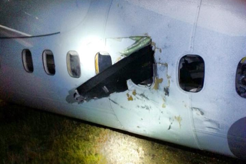

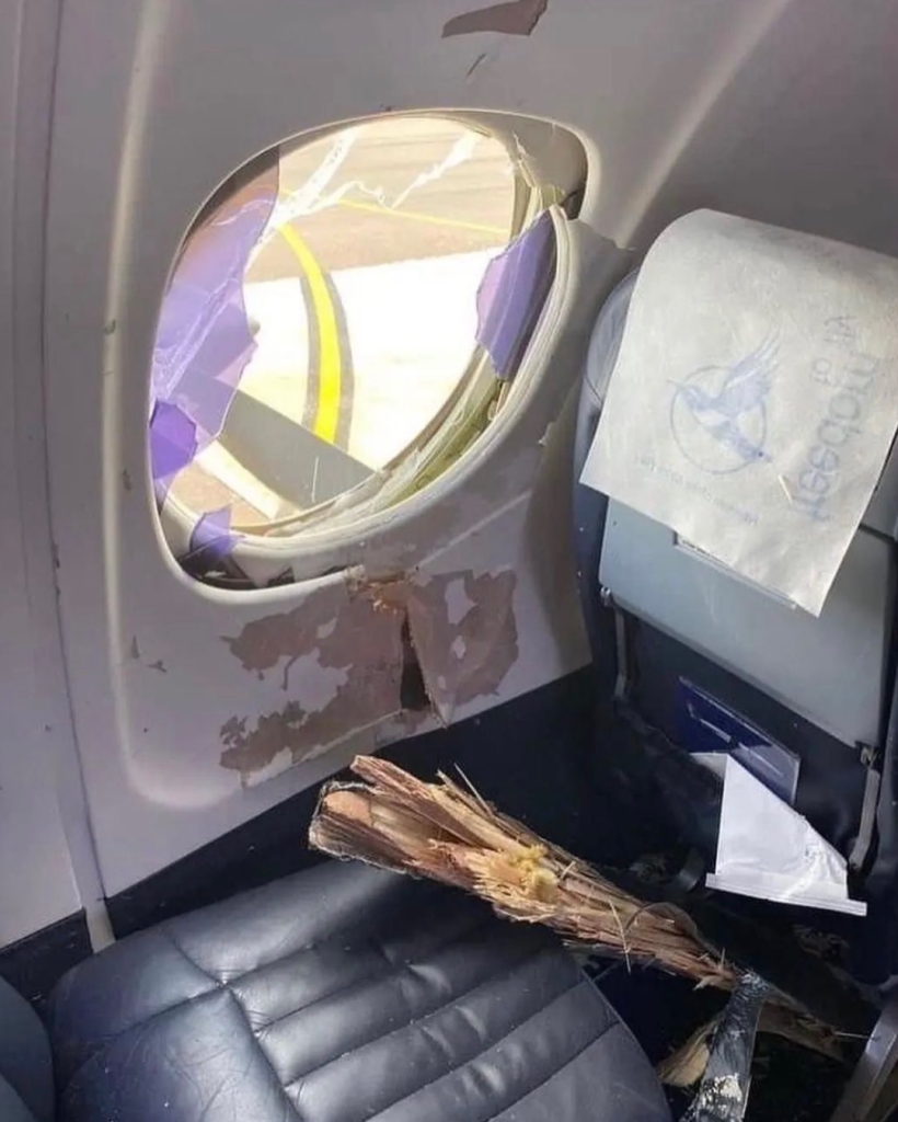

Le crash du proto Vertical Aerospace est précisément dû à une pale d'hélice qui se barre, entrainant une rupture du pylône.
Concernant les hélices plus classiques ça arrive aussi...
https://rehost.diberie.com/Picture/Get/r/210851
https://rehost.diberie.com/Picture/Get/r/210854

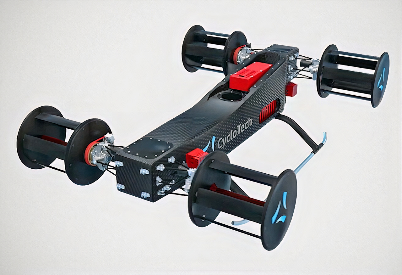

Pour changer un peu, un concept qui vole sans hélices  :o
https://rehost.diberie.com/Picture/Get/r/211015
https://m.youtube.com/watch?v=YYCNMXIyyk8
Le barouf que ça a l’air de faire  [:lefrogg]

Pour l'aerosoace c'est dommage d'avoir un crash sur a ça. C'était une conception d'hélice maison ?
Le dernier proto ça me fait penser aux aéromodélistes qui s'amusent avec l'effet Magnus.  :D
