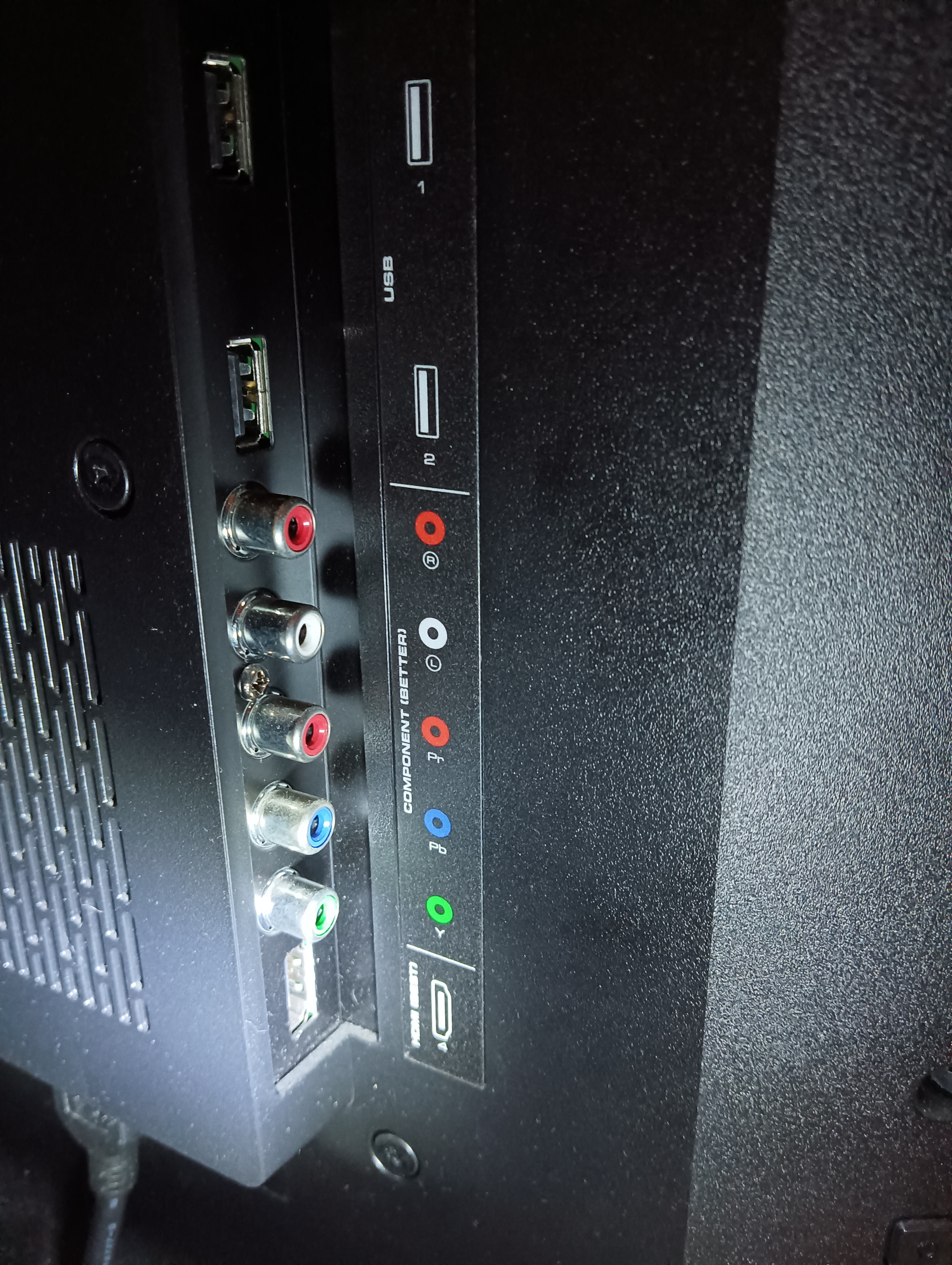

Pour la télé, vous voyez une cinch qui accepterait un signal composite ?
Parce que si non, je serai chocolat pour tester le Speccy...

J'aurais tendance à dire la prise jaune non ?
n°478027
rat de com​bat
attention rongeur méchant!
Posté le 05-11-2025 à 18:03:30  profilanswer
Vu les branchements +1 pour la jaune.

Posté le 05-11-2025 à 18:06:39  profilanswer
rat de combat a écrit :
Du 125mA pas sûr qu'on en trouve en GSB?
Ah ouais c'est petit :o
Mais par exemple : https://www.leroymerlin.fr/produits [...] 15771.html

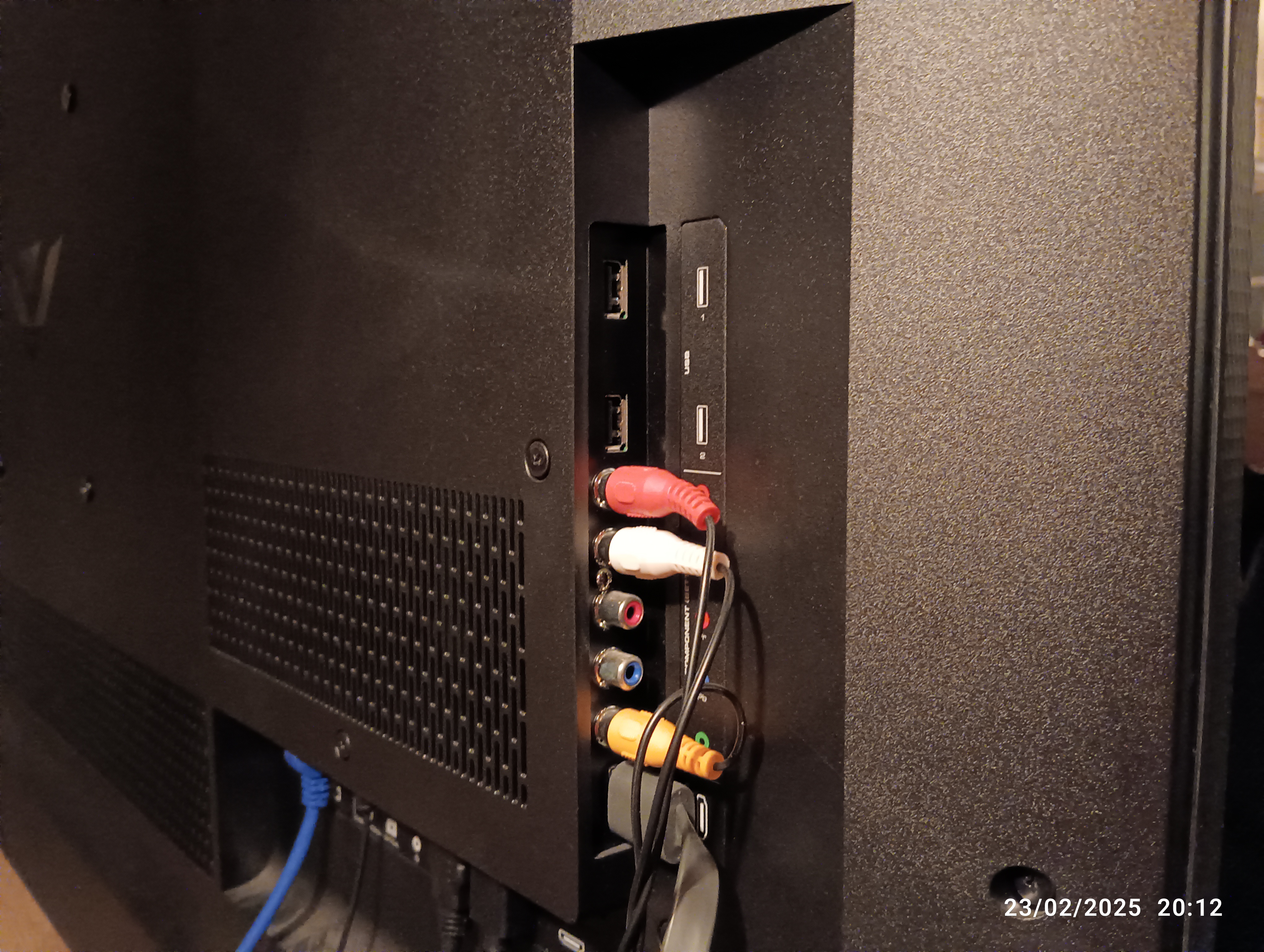

Y a pas de composite sur sa télé à première, ce qu'on voit c'est du YUV (ou YPbPR), ainsi que les entrées audio.
Brancher une source composite sur l'entrée Y comme là ça a l'air d'être le cas (???) donnera au mieux une image en N&B, et encore je ne suis pas sûr que les fréquences/niveaux soient les même donc ça donnera peut être aussi un nuage de fumée [:ocube].

Oui c'est du YPbPr, mais vu les branchements je me dis que c'est une entrée qui accepte aussi un signal composite? Faudrait RTFM...

C'est du component, si tu veux pas te faire suer tu prend un adaptateur composite => HDMI qui prend également le son.
+1, les moins chers sont à même pas 10€.

Component Video Inputs: 1
Composite Inputs: 1 (Shared with Component)

Du coup, ça se tente sur la prise JAUNE VERTE de la télé ?
Si non, je pense prendre ça : https://www.amazon.ca/-/fr/Converti [...] B0F6MQLZTV
Ah euh oui, verte, pas jaune. :o A mon avis ça se tente si le manuel dit vrai.

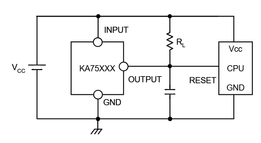

Voici une vidéo assez complète sur l’intérêt des superviseurs de tension et des commentaires associés non moins intéressants.
Sur le schéma de base du KA75xxx, R_L est une résistance de tirage indispensable. La capacité C évite le phénomène de yoyo au redémarrage du MCU lorsque la tension descend brièvement sous le seuil par appel de courant avec un accu peu chargé et engage la réinitialisation. Adafruit conseille une capa ≥ 2,2 µF ; R=68KΩ et C=10µF donneraient de bons résultats d’après un retour sur ladite vidéo. Enfin, un KA75290 avec un seuil de bascule plus bas, serait préférable mais moins disponible sur les sites de vente à bas coût et surtout avec des frais de port modérés.
Alternative intéressante à la famille KA75xxx, le TPS3839K33 ou G33, le MCP100 / MCP101 et le MAX809S. Ils ont une sortie push-pull et ne nécessitent donc pas de résistance de pullup. Le TPS3839 a une très faible consommation mais est vendu en boitier SOT23-3. Prévoir un petit PCB de ce genre pour bricoler un node solaire. C'est le meilleur choix de mon point de vue de néophyte, avec un seuil autour de 3,0V selon la version K ou G. Voir le datasheet.
