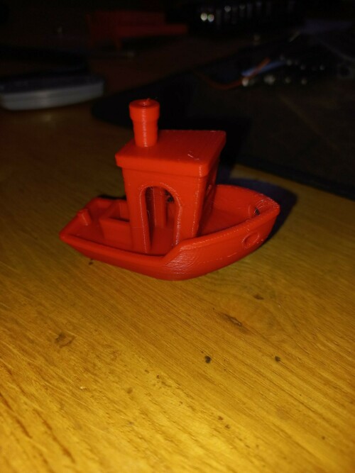

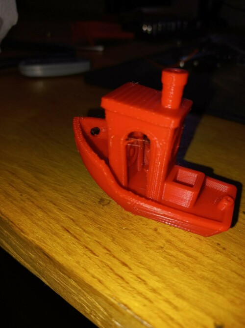

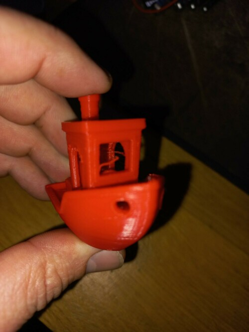

Bonjour
je n'ai pas encore nettoyé, voici un benchy a 190° et avec 2mm de retract a 25mm/s
https://img.super-h.fr/images/2022/12/03/bf3125acdd777fe465fbc657f08c7233.md.jpg https://img.super-h.fr/images/2022/12/03/10aeebb40d12ff7485d69707c5355fa8.md.jpg https://img.super-h.fr/images/2022/12/03/7c3cda45d3c2f6b04e7353935b9921e7.md.jpg
c'est quand même un peu mieux, sans être parfait loin de là. A quoi sont dus ces fils en trop ? merci

dureiken a écrit :
Bonjour
https://img.super-h.fr/images/2022/ [...] 233.md.jpg https://img.super-h.fr/images/2022/ [...] fa8.md.jpg https://img.super-h.fr/images/2022/ [...] 1e7.md.jpg
Passe à 200° et double la rétraction voir 5mm. 2mm ce n'est pas suffisant.
