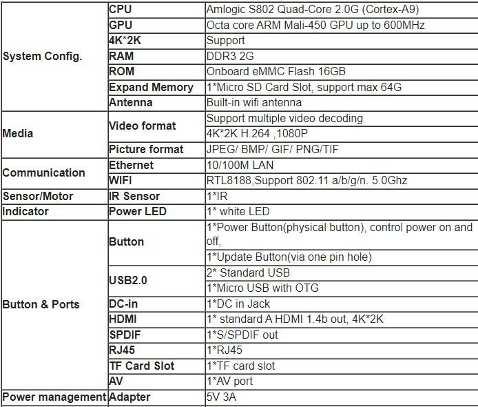

Tu penses que c'est possible avec un S802 ?
J'ai une veille box beelink M8 avec un processeur Amlogic.
https://img.super-h.fr/images/2022/11/29/9b0216c626c7f92648a429ed06451908.jpg
https://img.super-h.fr/images/2022/11/29/ddf138a3f6d3530bfebe48d26424e68b.jpg
J'ai une carte Bigtreetech SKR3. Je sais que normalement je n'ai pas besoin de ça avec cette carte , un ESP est suffisant . Mais comme je suis une "quiche" en réseau + linux et que je n'est trouvé aucun tuto pour installé klipper sur la SKR3. J'ai pas envie galérer pendant des jours pour finir par avec une imprimante sur cale, alors qu'elle marche parfaitement bien.

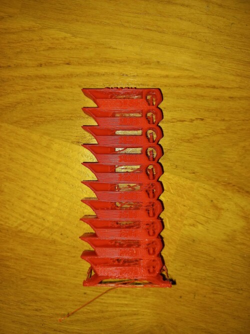

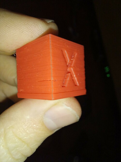

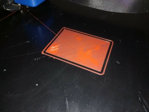

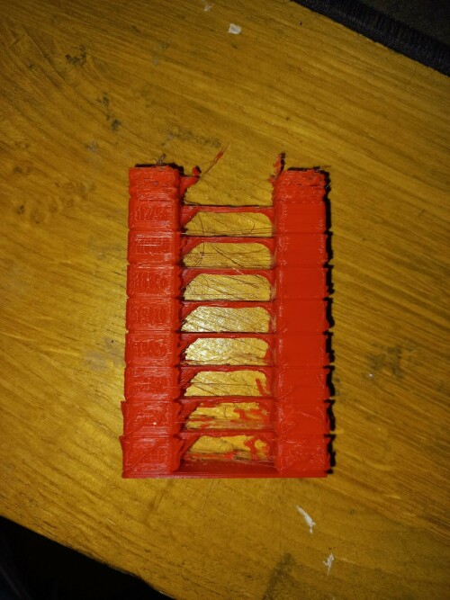

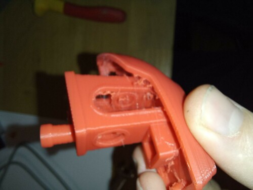

Posté le 02-12-2022 à 17:46:22  profilanswer
Salut les gars
bon avant que ça passe par la fenetre, je galère trop avec ma SX2.
Les impressions sont moches, même en PLA, comme vous pouvez le voir.
https://img.super-h.fr/images/2022/12/02/ae9b59696a2a74cbd080c05827ed83ff.md.jpg https://img.super-h.fr/images/2022/12/02/2531355a1015e8c842153c44706de186.md.jpg https://img.super-h.fr/images/2022/12/02/71e9496995a70ee7e3065b7a00ac9309.md.jpg
https://img.super-h.fr/images/2022/12/02/99c42d21ba58e055ea4a6b00e51c1958.md.jpg https://img.super-h.fr/images/2022/12/02/4e88dbf71a339d209eb2037f0d04ce49.md.jpg
J'ai tout réinitialisé, j'ai mis un firmware Merlin, refait le Z offset puis activé l'ABL.
Si une bonne âme veut bien m'aider :)
n°389615

Posté le 02-12-2022 à 20:00:00  profilanswer
Sous extrusion. Soit c'est sale au niveau buse, soit ça commence à boucher niveau heatbreak. Règle aussi les pas de l'extrudeur.

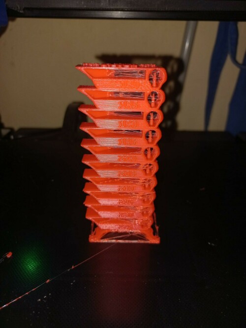

dureiken

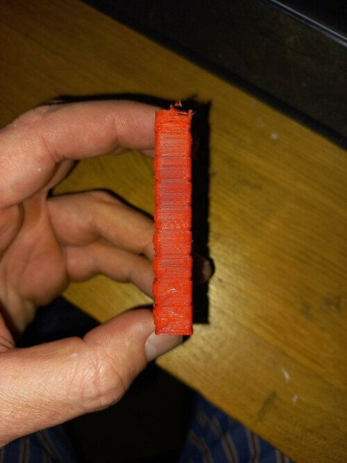

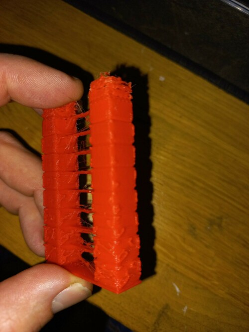

Posté le 02-12-2022 à 22:21:32  profilanswer
comment régler les pas ?
Voici avec retractation 2mm 25mm/s : c'est vraiment pas ouf, et surtout il y a des morceaux en plus sur les côtés, pas top ...
https://img.super-h.fr/images/2022/12/02/291ef3441abb6ee9328179efcaed65ed.md.jpg
https://img.super-h.fr/images/2022/12/02/8628d111d090592449862f0597b935d6.md.jpg
https://img.super-h.fr/images/2022/12/02/4618c5a54ed62deedc9e2b8a799b0af9.md.jpg

DannyElfma​n
Kinrick o Scotland
Posté le 02-12-2022 à 23:14:15  profilanswer
J'ai eu du stringing comme ça quand la buse/heatbreak étaient sales, pourris par du pla fondu (heat creep) et des problèmes de matière quand mon extrudeur n'était pas réglé.
Tu as peut-être ce réglage dans le firmware (ça existe sur la X1) sinon via Octopi ou Pronterface.
https://teachingtechyt.github.io/ca [...] tml#esteps
