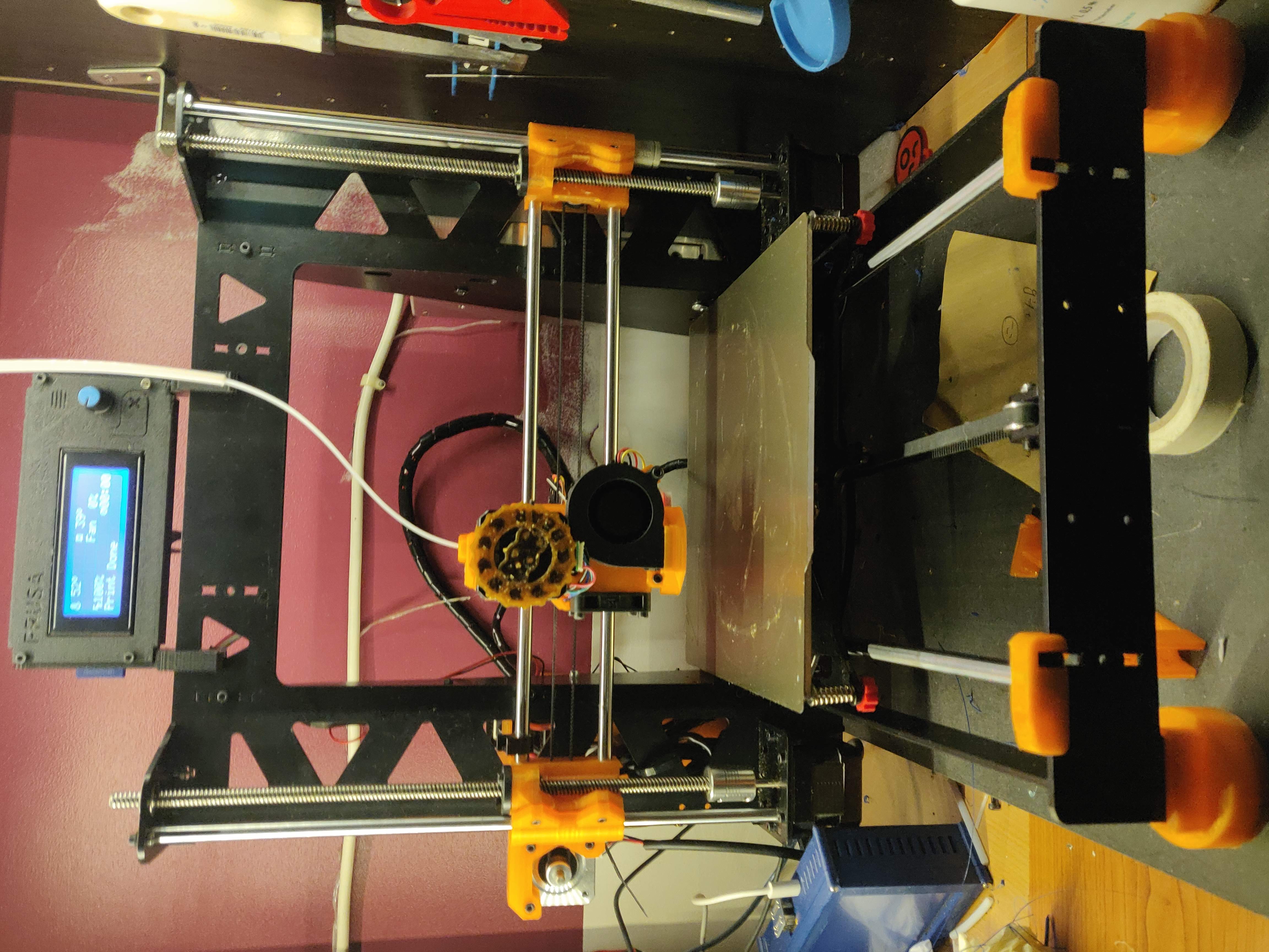

Pour vous situer mon expérience, j'ai une P3Steel, soit un clone de Prusa au chassis en acier, depuis début 2017, imprimante qui a été maintes fois modifiée au début, pour le meilleur et parfois pour le pire. Cependant elle n'a plus évolué depuis un bon moment maintenant, car je suis arrivé à quelque chose de satisfaisant, compte tenu des limites de sa conception.
Elle a été modifiée avec le mod Bear de l'axe X et de l'extrudeur, prévu pour les Prusa mais qui s'est parfaitement adapté à ma machine.
https://rehost.diberie.com/Uploads/7/20201223-204141-8ba8d039-076e-4d44-8d95-eafda6822b7c.7.min.jpg
Elle imprime correctement, mais son volume d'impression limité (210x210x180), sa conception même avec l'axe Y constitué d'un plateau mobile et lourd, et le ghosting que ça induit, m'ont poussé à voir ailleurs. La Voron et son architecture Core XY m'a toujours tenté, mais le sourcing m'a lui toujours rebuté.

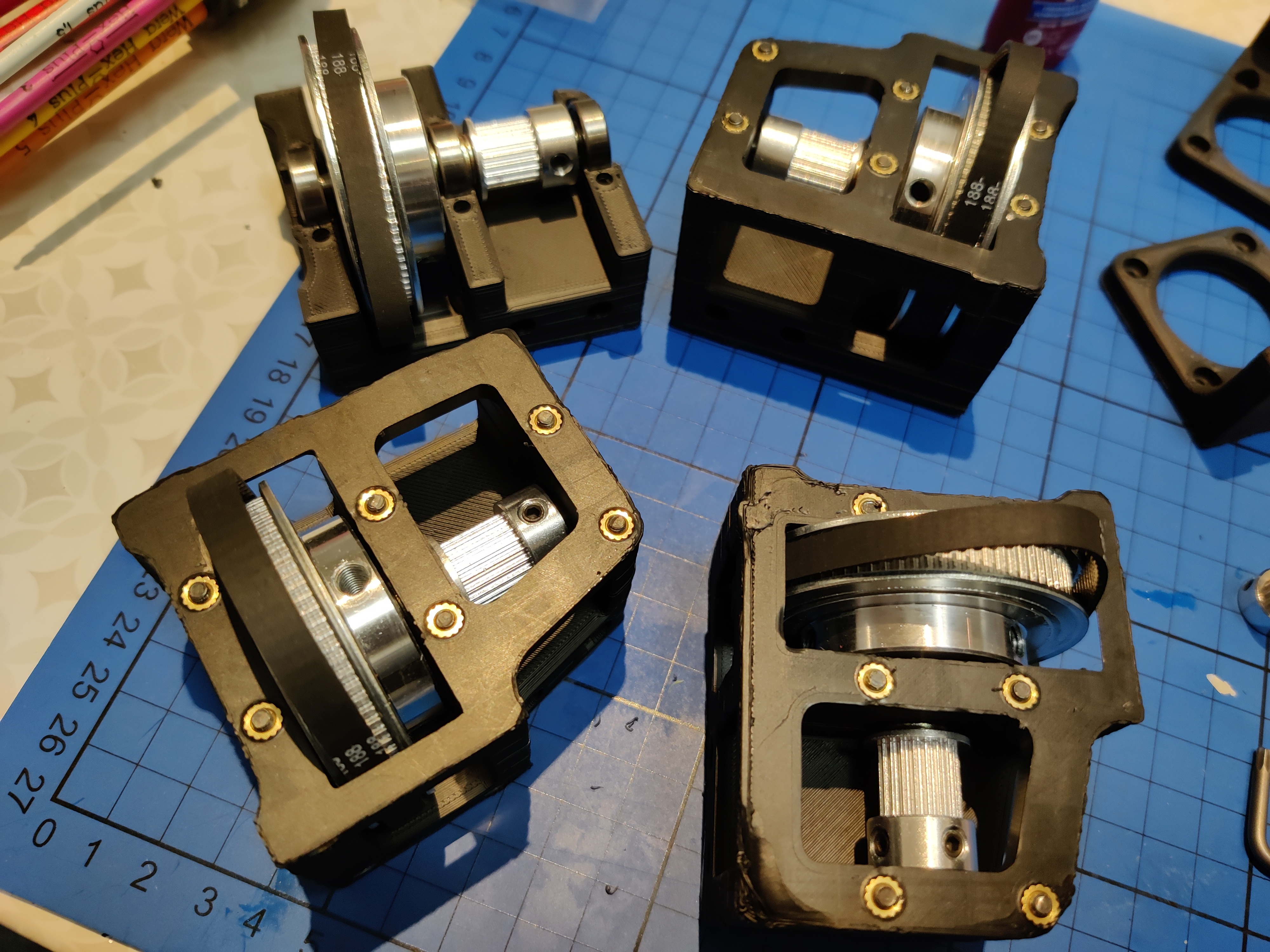

Un mois et demi plus tard, en gros, j'ai donc presque tout reçu, j'ai imprimé sur ma vaillante P3Steel la quasi totalité des pièces de la Voron 2.4. Première expérience avec l'ABS pour moi, qui est nécessaire pour la Voron compte tenu de son enceinte fermée et dans l'optique de permettre l'impression d'ABS ou autre matériau nécessitant une bonne température. Il a fallu que je bricole une enceinte autour de ma machine, je ne poste pas ça ici car c'est plutôt digne du topic HB :o
Vous verrez sur les photos des pièces pas très jolies, j'ai eu du mal à maitriser l'ABS, mais dans un premier temps ça fera l'affaire.

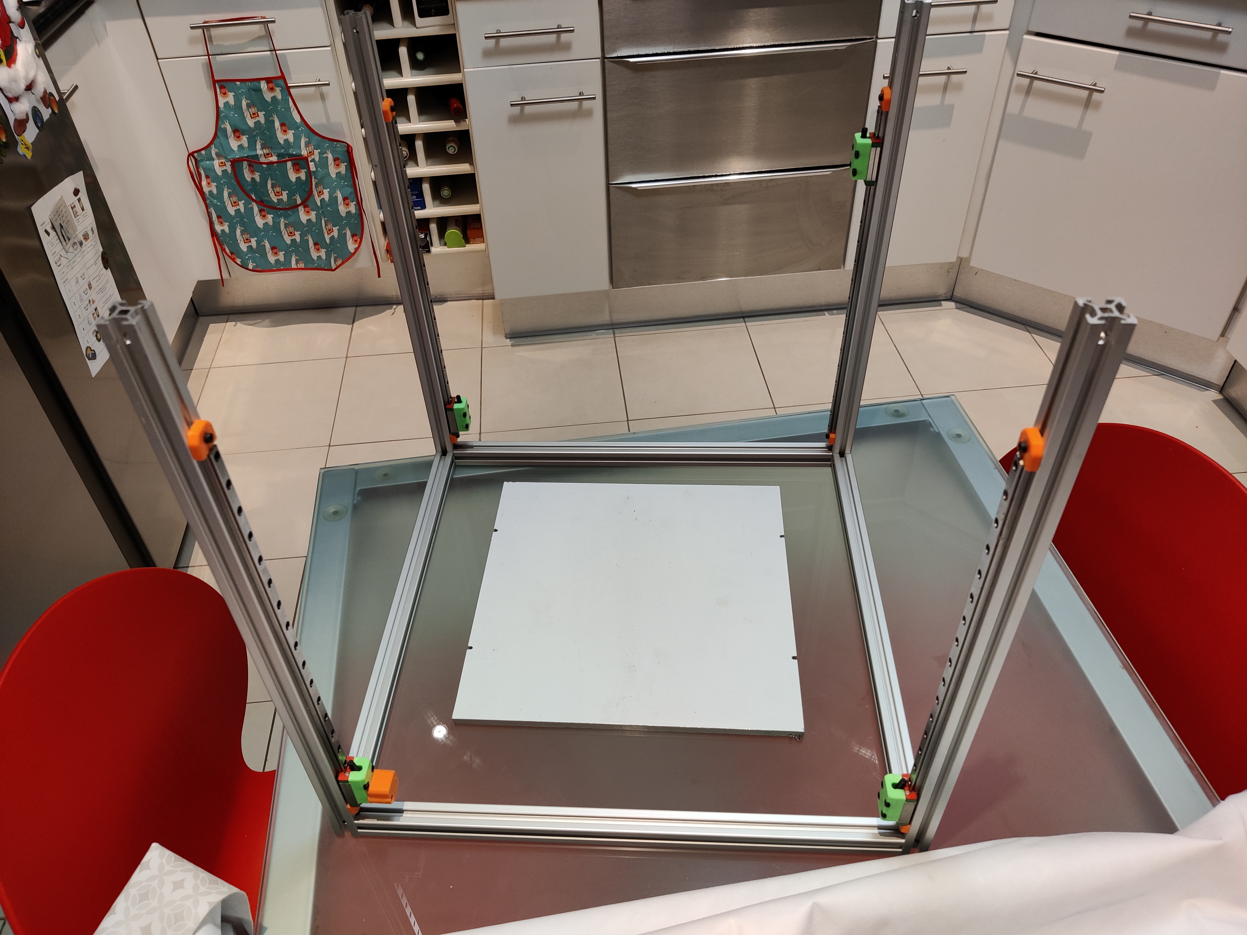

Assemblage du cube de base, ça s'est plutôt bien passé, hormis un perçage (celui par lequel on passe la clé allen pour visser l'extrusion perpendiculaire) qui était un peu décalé, je l'ai ovalisé à la lime pour régler cet écart.
https://rehost.diberie.com/Uploads/7/20201223-230510-335fa231-5e14-4c3d-aecf-4d095234bfec.7.min.jpg
Pourquoi j'ai le plateau alu du bed au milieu, me direz vous? Je n'ai pas mon équerre sous la main, alors j'ai utilisé ce que j'avais de plus rigide et à priori perpendiculaire sous la main :o
J'ai mesuré les diagonales après montage, je n'ai pas trouvé d'écart notable, les extrusions qui viennent de chez Motedis ont l'air bien coupées  [:panzani gino]
J'ai mis de la Loctite sur toutes les vis d'assemblage de la structure, comme conseillé par le guide de montage.
J'attaque les deux extrusions qui supporteront le bed plus tard, le temps de comprendre comment faire rentrer les deux vis dans corner cube (la jonction noire), y'a pas beaucoup de place

Drap. Tu feras gaffes pour les extrusions qui sont sous le bed, la plupart des angle brackets sont mal usinés (pour les installer y'a un ordre: d'abord horizontalement puis verticalement) et comme il n'y a pas de stop dessus, ils ont tendance à bouger. Du coup, ça crée une différence de hauteur, perso j'ai commandé ça:
https://fermio.xyz/en/voron-design/ [...] -rch-fl-fr
Ça permet de pas s'emmerder. Sinon, si tu as une surface plane et un comparateur tu peux vérifier comme ça.
Edit: Copaing de P3Steel, je suis en train upgrader la mienne, et elle va surement recevoir un afterburner :whistle:
Ah oui pas con les extrusions plus longues. J'ai pensé à ce risque de décalage, j'ai monté en appui sur la table en verre la partie qui va au bout de l'extrusion, histoire que ce soit bien aligné. Mais comme tu dis, il n'y a pas de stop, ça risque de tourner.

J'ai reçu les modules Z de la 2.1 déjà assemblés, j'ai entrepris avant d'aller au dodo de tout démonter :
https://rehost.diberie.com/Uploads/7/20201224-004543-e052bd22-b635-4107-9453-9e1ce77cff2b.7.min.jpg
Voici ce que je récupère sur un seul module :
https://rehost.diberie.com/Uploads/7/20201224-004653-0bc341be-b703-4238-b09d-a056b07a7ae7.7.min.jpg
Les 4 sont à présent démontés, demain si j'ai le temps, ou sinon lundi, je monterai les modules Z de la 2.4 qui se présenteront comme ça :
https://rehost.diberie.com/Uploads/7/20201224-004904-cf90f8ac-53e3-47e0-9196-cc5558385358.7.min.jpg

J'ai donc attaqué le montage des modules de l'axe Z
Disclaimer : comme précisé dans le FP, mon expérience à l'ABS était nulle avant ce projet, certaines de mes pièces sont fonctionnelles mais très moches, notamment le bas, mon plateau était trop chaud :o
On commence par réunir les pièces imprimées :
https://rehost.diberie.com/Uploads/7/20201224-181952-84f79b8d-2e4d-42d1-84f8-0110e0908a99.7.min.jpg
Et là c'est le drame : en bas à gauche, j'ai imprimé 3 pièces A et 1 pièce B au lieu de 2 et 2  [:prozac]
Et j'ai plus d'ABS, j'attends une bobine  :o
Bref, je continue de réunir tout le nécessaire pour cette étape :
https://rehost.diberie.com/Uploads/7/20201224-182300-50d3dc42-d468-44ab-900b-edd130173761.7.min.jpg
On notera les poulies de 80 dents en alu, ça coutait cher ces merdes, elles sont bien lourdes et d'une finition plutôt moyenne  :sweat:
J'ai acheté des axes de 5mm longs, à recouper moi-même.
Je commence par installer les inserts filetés M3 avec un fer à souder :
https://rehost.diberie.com/Uploads/7/20201224-182520-42bd4072-4d81-4543-b480-38e0147a549e.7.min.jpg
Première fois que j'essaye, je connaissais mais n'avais pas encore eu l'occasion, c'est génial, c'est très simple à mettre, très résistant, de loin la meilleure solution pour les pièces techniques  [:crevetteman:5]
Découpe des axes, à la Dremel, avec l'étau que tout possesseur d'imprimante 3D doit avoir imprimé :
https://rehost.diberie.com/Uploads/7/20201224-182705-80b3a5fe-db91-4507-9bbe-c58219a83d11.7.min.jpg
Une fois coupé, assemblage des poulies 80 dents et 20 dents sur un axe, 3 roulements à bille, tout rentre comme papa dans maman
https://rehost.diberie.com/Uploads/7/20201224-182743-b5eaabbc-554e-466e-b26d-c821a7a0fb46.7.min.jpg
On referme, tout tombe bien, c'est solide, j'ai 3 Z et demi :o :
https://rehost.diberie.com/Uploads/7/20201224-182853-e8c80fe6-0e30-41ea-a6c5-0b081c1fcdc6.7.min.jpg
Enfin, installation des pieds, un écrou M5, on retourne la plaque, 3 vis M3 et le pied en caoutchouc :
https://rehost.diberie.com/Uploads/7/20201224-183137-8abe74d1-00bd-4d07-9f07-9db18a7763fb.7.min.jpg

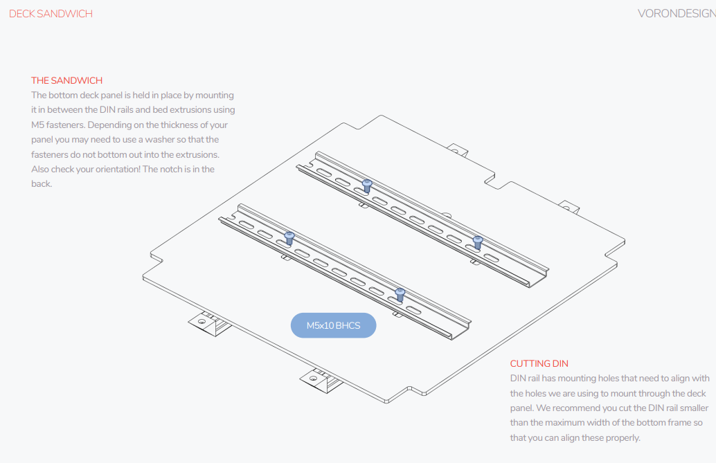

Et là : je suis bloqué  :(  : il me manque les rails DIN (les mêmes que dans les tableaux électriques, mvoyez?) qui vont supporter l'électronique, qui doivent être installés maintenant avec le panneau inférieur :
https://rehost.diberie.com/Uploads/7/20201224-181836-73a97f9b-377a-40e8-b19c-1fb4d8968333.7.min.jpg
A Leroy Merlin je n'ai pas trouvé ce que je voulais, ils étaient trop courts (et chers :o ), il faut que j'aille chez un fournisseur de matériel électrique...
Voilà pour aujourd'hui, passez un bon réveillon  [:gaga nowel]

Pour les rails, j'en avais pris à un électricien qui faisait un chantier à côté, il me les avait vendu une misère.. Comme quoi, des fois les culot...
Message édité par bardemeteore le 25-12-2020 à 10:58:41

Les rails DIN sont pas indispensables pour continuer, tu peux les installer en tout dernier tant que ton bottom plate a les emplacements pour accéder aux extrusions par en dessous. Si tu as de quoi assembler la gantry, lance toi là dessus, y'a de quoi s'amuser.

Tu as raison, j'y ai réfléchi après coup, il faut mettre la plaque avant les z drive car elle est bloquée par ceux ci, mais les rails din peuvent attendre. La plaque je l'ai, elle est découpée comme il faut, par contre elle est transparente (trouvé que ça) et je vais mettre un film vinyil noir, j'espère que ça tiendra la température  :D
