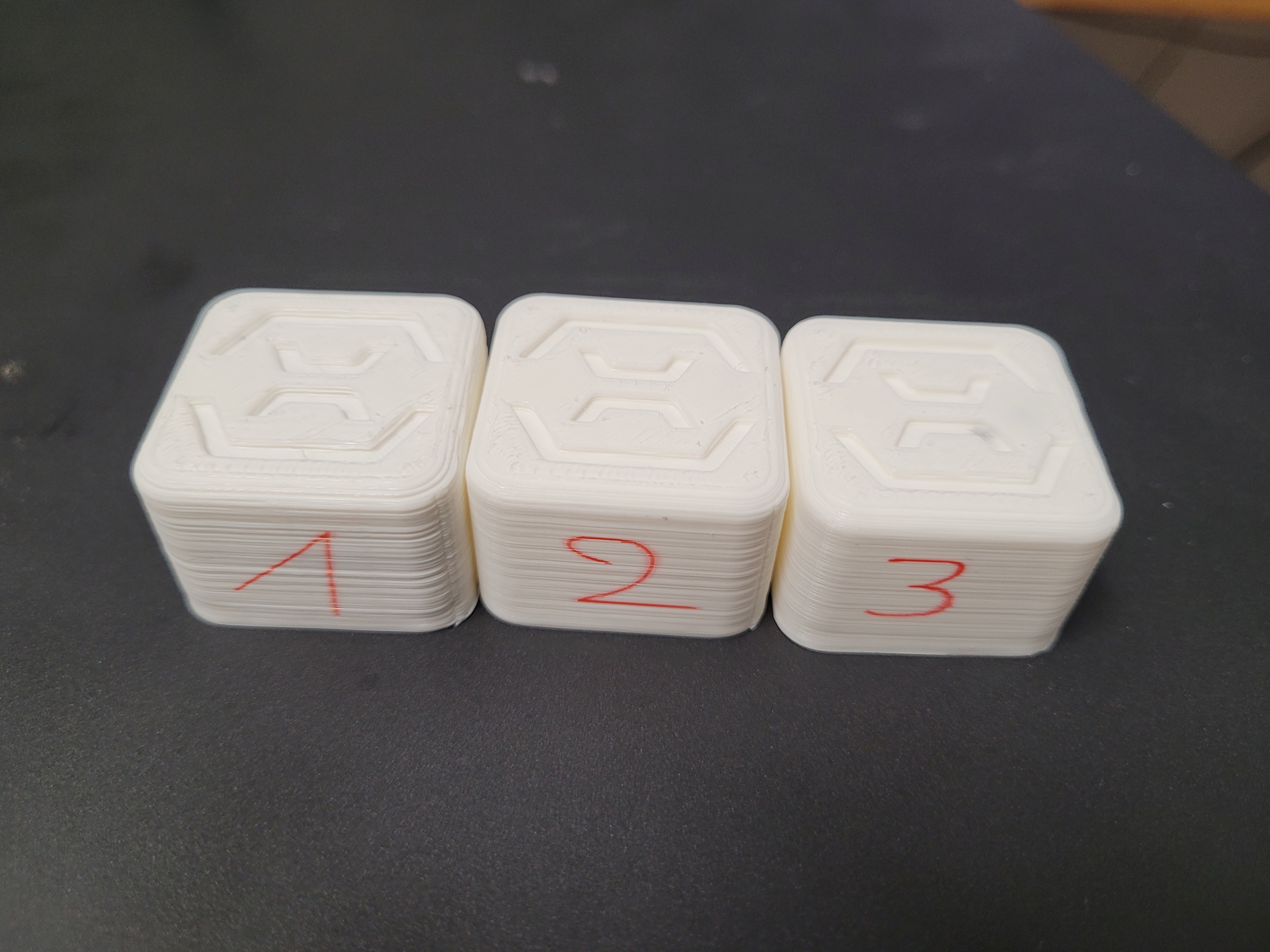

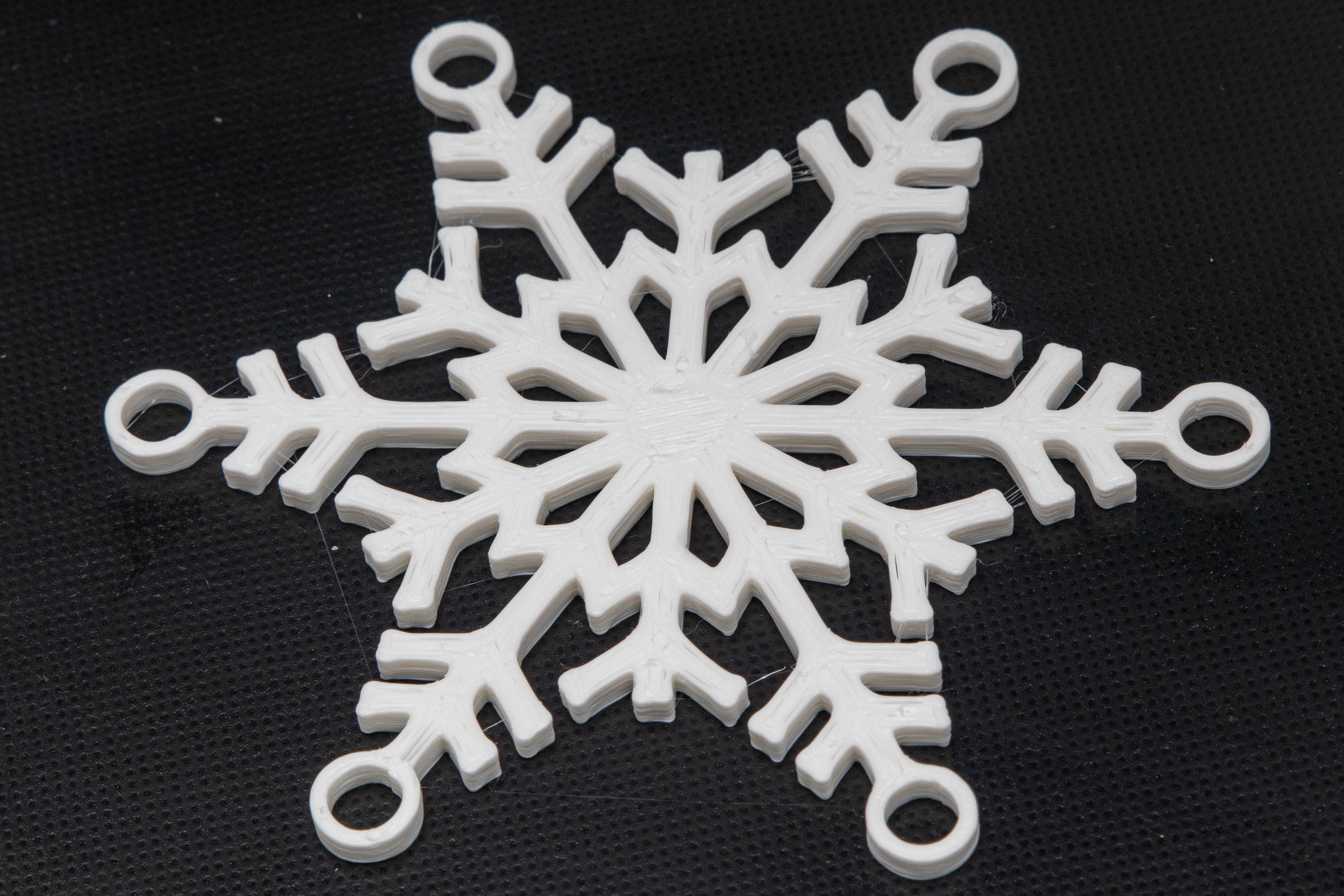

J’avais dû avoir de la chance avec ma Genius l’année dernière, ça c’est le cube de démo avec les réglages d’usine, OOTB, juste la hauteur du plateau bien évidemment faite juste avant l’impression
https://img3.super-h.fr/images/snapshot_168077c8ef8966bdd7b57.jpg

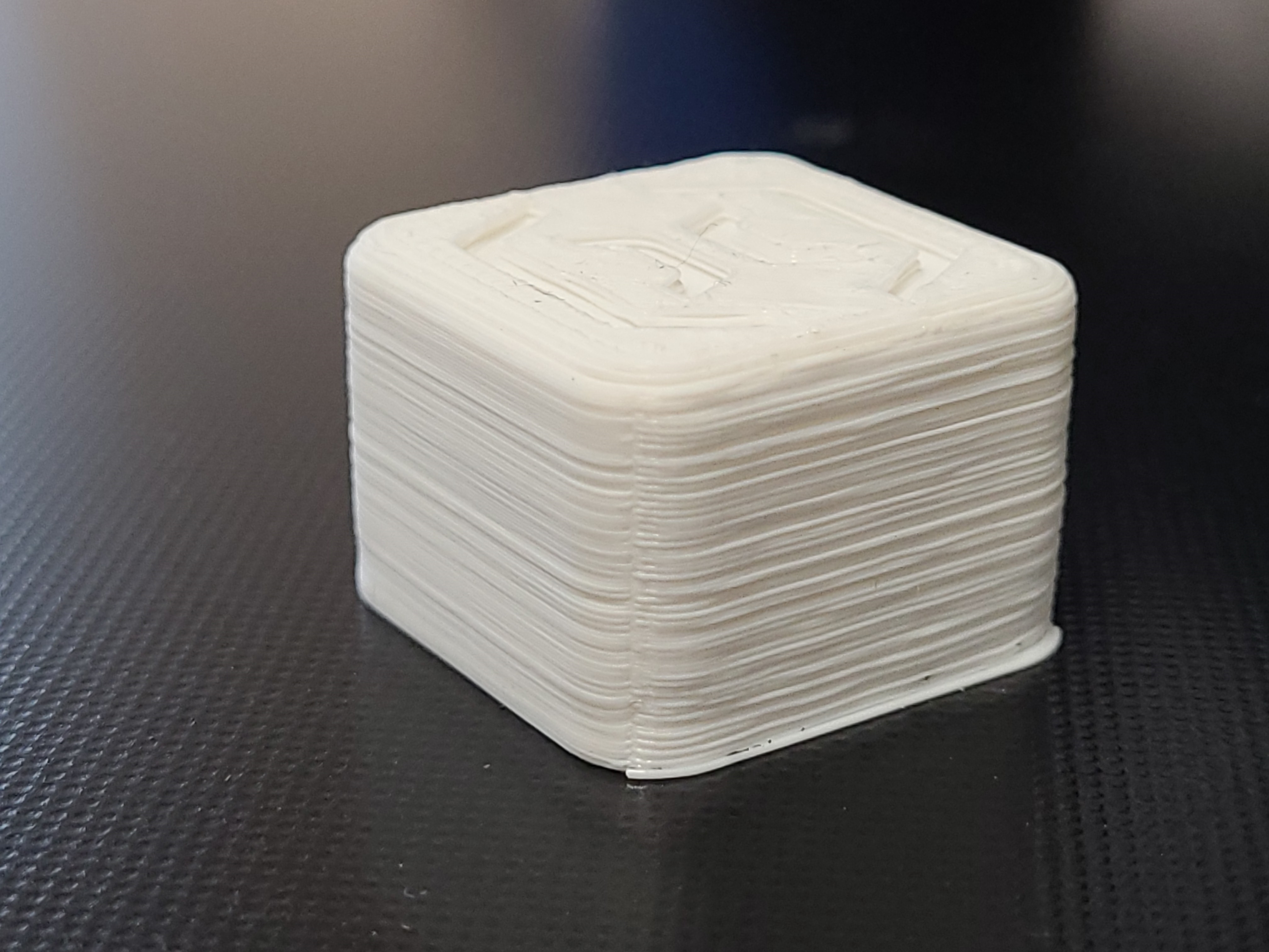

Posté le 04-12-2021 à 15:16:24  profilanswer
Bonjour.
Donc il y a du boulot parce que là c'est pas top.
Daprès ce que j'ai compris d'après vos commentaires les réglages principaux sont à faire dans 3 domaines:
  • il faut regarder si j'ai trop de jeu entre l'extrudeur et le profilé transversal, et ça se règle au niveau des excentriques. Comme je l'ai déjà dit, je ne vois aucune différence si je les serre ou les desserre.
Ci-joint une petite vidéo sur mon onedrive pour montrer ce que ça donne
https://1drv.ms/v/s!ApNjOCmjLKsGhsc [...] A?e=HfSe3M
  • Régler l'extrudeur. J'ai vu qu'il existait une vidéo en français sur la question, je m'en vais regarder ça parce que là je suis dans le flou le plus total
  • s'occuper d'un éventuel point dur sur l'axe Z: là je n'ai aucune idée du commencement de quoi que ce soit.
A noter que dans un coin du cube, ça fait pas chouette, ça ne se voyait pas sur la première photo
https://rehost.diberie.com/Picture/Get/r/54936

Posté le 04-12-2021 à 15:29:08  profilanswer
Le coin, c'est le Z seam, c'est 'normal ', ça se gère, pas un problème à régler dans l'instant.

Bon j'avais vu des vidéos pour régler l'extrudeur sur d'autres marques d'imprimante, on rentrait la valeur corrigée directement "en dur" dans l'imprimante, mais sur la artillery d'après ce que je comprends il faut le mettre dans le gcode de chaque impression, du coup pour mon cube de test, je ne vais pas utiliser pile le même fichier que la dernière fois. J'ai peur d'avoir mal compris.
Je suis entrain de regarder le code de mon cube depuis repetier et je constate que je ne trouve pas les paramètres de température: je pensais que c'était dans le gcode, mais en fait il faut choisir la température du bed et de l'extrudeur dans les menus avant de lancer l'impression? C'est sans doute pour ça que j'ai fait du caca, je dois avoir les températures que j'avais utilisé pour régler le bed et mettre le filament.

Je ne suis pas du tout expert, mais je viens de calibrer mon extruder avec ce tuto : https://docarti.fr/calibration-de-lextrudeur-1/
Effectivement j'extrudais un peu trop 101,5mm pour 100 demandés... Je ne sais pas si je verrai une différences significative pour 1,5%
Et pour ton coin "moche", c'est "normal", c'est la que l'imprimante commence la couche. C'est configurable dans le slicer en général mais ce n'est pas le premier truc que tu dois creuser !
Dernier point, les excentriques. Pour moi, il faut pouvoir faire "patiner" une roulette mais pas trop facilement... Si trop serré, tu ne peux pas la faire patiner, si pas assez serrer, elle tourne presque librement.
Et ce n'est pas écrou a serrer indéfiniment, c'est un excentrique il faut juste tourner un petit peu et voir si ça serre ou deserre...

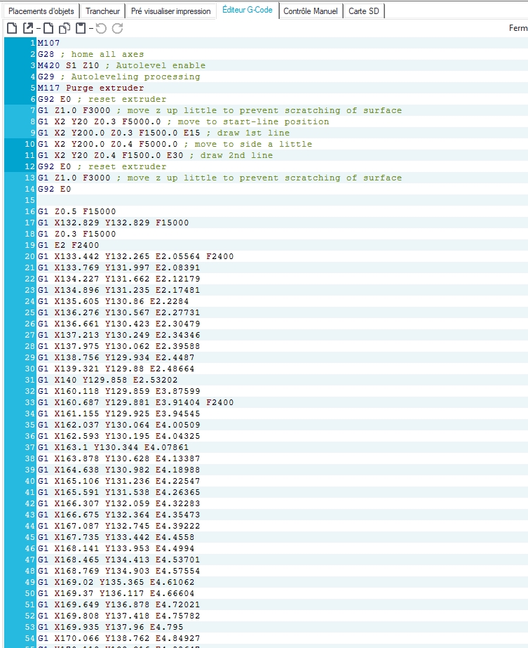

J'ai dû passer à côté mais j'ai pas vu les températures
https://rehost.diberie.com/Picture/Get/f/54942
 Je vais relancer un cube avec l'excentrique resserré et les températures fixées à la main pour voir .

Ça me parait mieux. J'ai donc serré l'excentrique et mis 200°/60°. Je n'ai pas fait le reste: j'avais branché l'imprimante en usb mais le oc ne l'a pas reconnu, repetier n'était pas content.

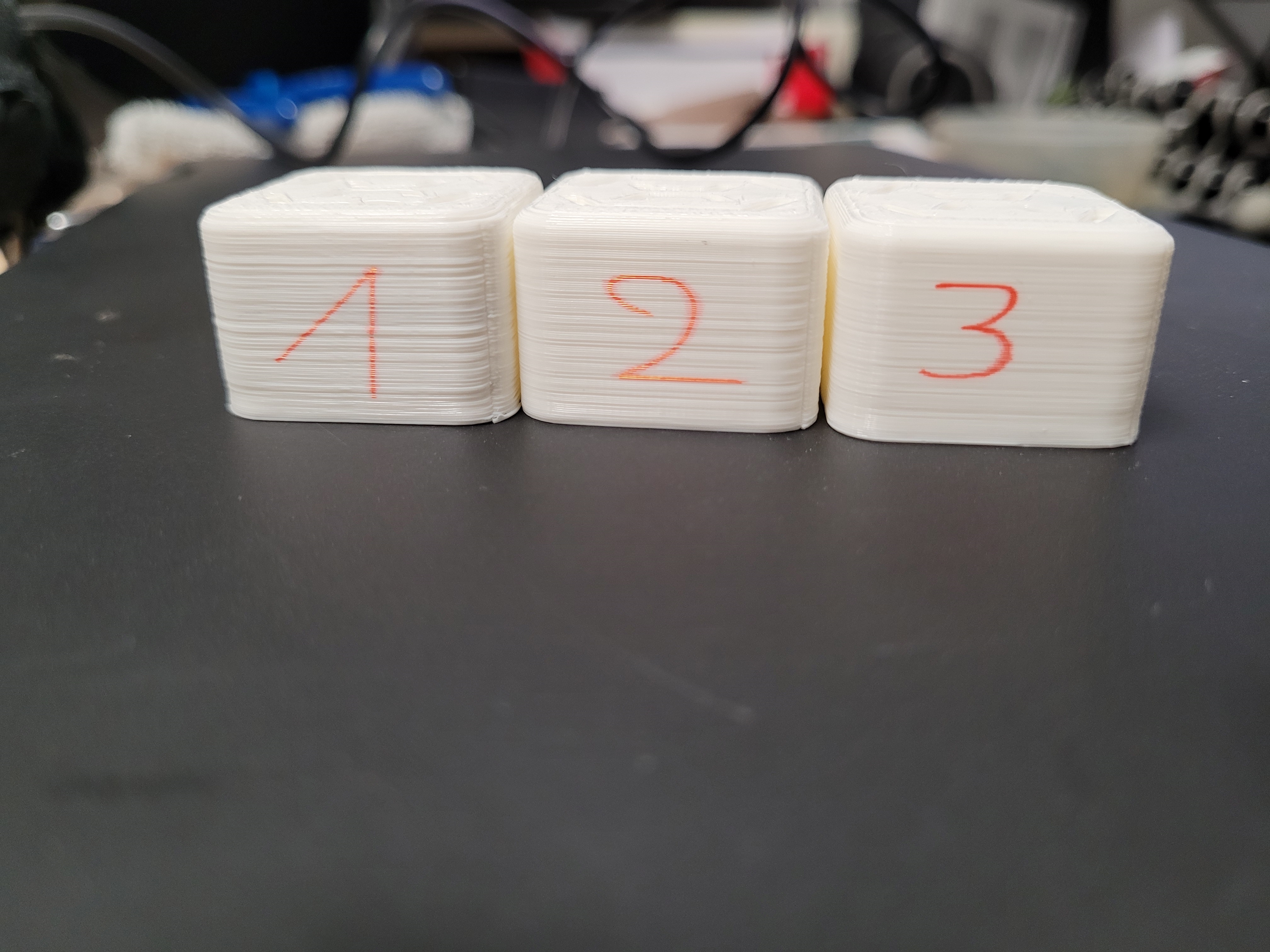

Posté le 04-12-2021 à 23:38:57  profilanswer
https://rehost.diberie.com/Picture/Get/r/54969
https://rehost.diberie.com/Picture/Get/r/54970
Sur les côtés c'est plus propre. Sur le dessus, c'est pareil. Je viens de découvrir que le "cube" faisait normalement 30x30x20, donc il faut que j'aille chercher mon pied à coulisse pour vérifier ça.

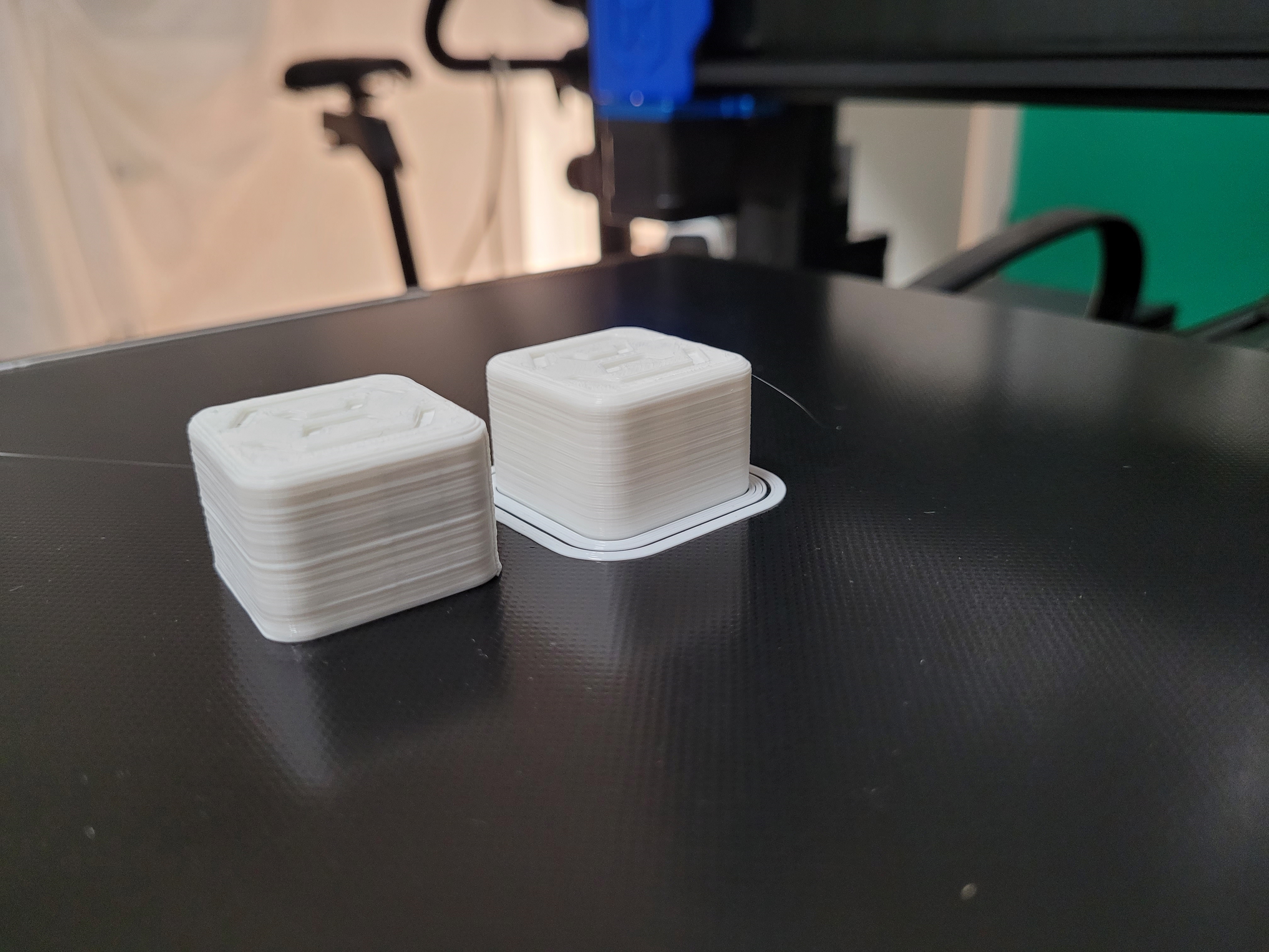

Posté le 05-12-2021 à 09:03:04  profilanswer

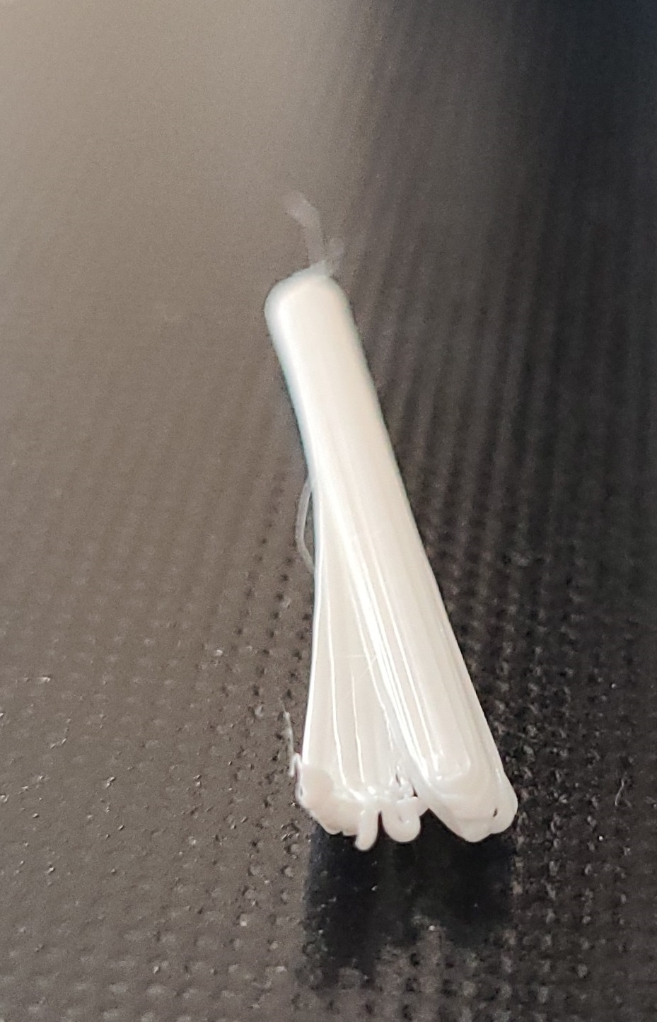

Première pièce 100% maison ce matin:une sorte de petit crayon pour mettre ma montre à la date (ça fait comme un petit bouton sur le côté, j'utilise une pointe de mon couteau suisse mais je préfèrerais quelque chose de plus tendre pour ne pas l'abîmer).
40mm de longueur pour de l'art pur et simple.
https://rehost.diberie.com/Picture/Get/f/54983

Posté le 05-12-2021 à 14:48:48  profilanswer
Mauvaise adhérence du plateau à vue de nez ?

Posté le 05-12-2021 à 15:06:01  profilanswer
Oui. En même temps si c'est un machin cylindrique et minuscule c'est prévisible : il faut activer l'impression d'une base d'adhérence et de la laque.
C'était sensé ressembler à quoi à l'origine ?

You know nothing johnclaude
Posté le 05-12-2021 à 15:16:33  profilanswer
Un cylindre avec une pointe, genre comme un crayon.
Par contre je confirme l'adhérence du plateau qui chie dans la colle. J'ai lancé une connerie pour essayer l'imprimante, et j'ai une pointe qui se décolle, celle qui pointe vers l'arrière de la machine

Posté le 05-12-2021 à 15:54:08  profilanswer
Laque ou pas laque ? Plateau propre (nettoyé comme il faut) ?
Hauteur réglée correctement ? Si la buse est à 3mm du plateau c'est normal que ça finisse en spaghettis.
Température ambiante ? Si ta pièce est froide (hiver, tout ça...) monte à un peu plus de 60 pour voir.

J'ai rien nettoyé comme un gros sale, pas mis de laque non plus. Gobalcool pour commencer. Il fait 20° dans la pièce ça doit suffire.
edit: un coup d'alcool isopropylique avec un mouchoir en papier, j'ai relancé et ça tient bien. Comme quoi c'était pas compliqué
Par contre le dessus de l'impression n'est toujours pas très beau, depuis les cubes j'étais passé de 200 à 190° en pensant que ça aiderait mais ça n'a pas été concluant.

Posté le 05-12-2021 à 22:15:30  profilanswer
https://rehost.diberie.com/Picture/Get/f/55086
Chaud à photographier mais le dessus n'est pas bien lisse à mon gout.

Posté le 05-12-2021 à 23:06:34  profilanswer
Commence par faire une tour de température. Cela te permettra de connaître la température idéale pour une vitesse donnée. Chaque filament, marque etc réagit différemment.
A vue de nez, soit tu imprimes pas assez chaud (dans ce cas le plastique est trop visqueux, pas assez fluide) soit le débit est trop important (mauvais calibrage de l'extrudeur par exemple, mais as dit l'avoir bien calibré).
Perso le PLA je l'imprime entre 200 et 210°C le olus souvent, pour une vitesse entre 40mm/s et 60mm/s.

Posté le 05-12-2021 à 23:38:44  profilanswer
J'imprime peut être trop froid, je dois être à 190, je croyais que j'étais trop chaud à 200.
Je regarderai pour faire une tour de température, j'apprends avec ton message ce que c'est. Si j'avais su j'aurais commencé par ça. :jap:

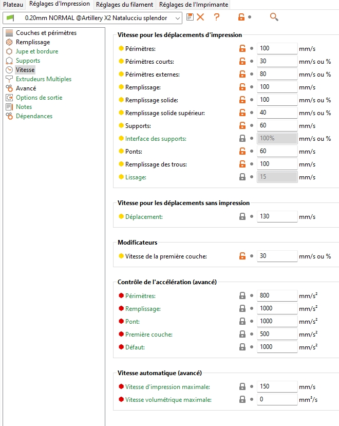

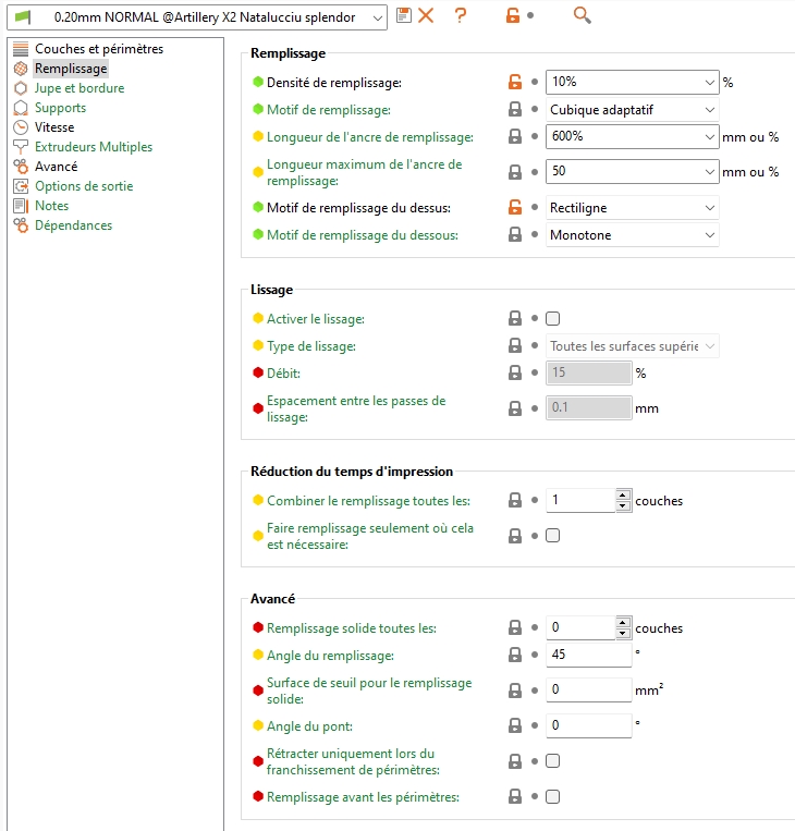

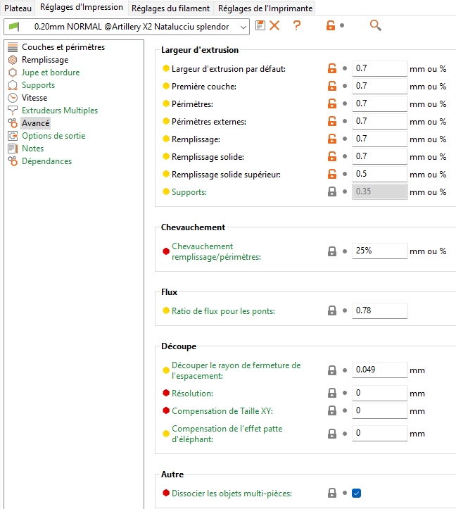

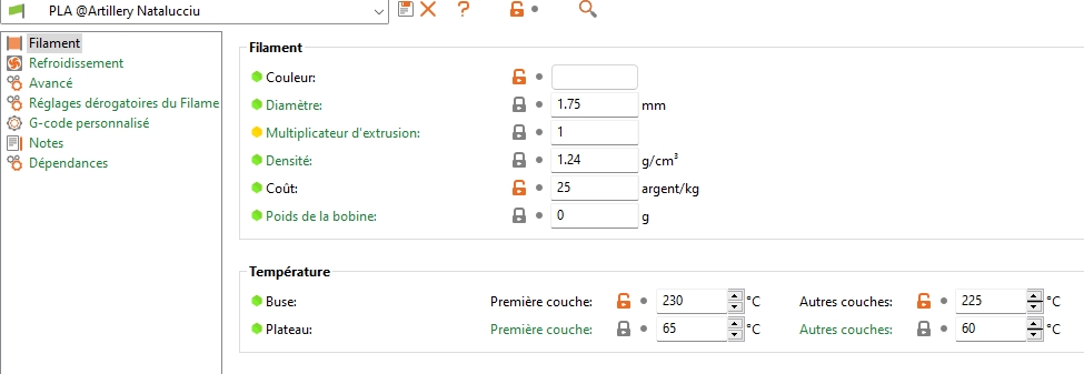

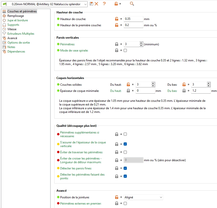

Bon, en discutant sur un autre forum avec quelqu'un qui a une X1, j'ai testé des paramètres sur prusaslicer pour imprimer le PLA plus vite
https://rehost.diberie.com/Picture/Get/f/55118
https://rehost.diberie.com/Picture/Get/f/55119
https://rehost.diberie.com/Picture/Get/f/55120
https://rehost.diberie.com/Picture/Get/f/55121
https://rehost.diberie.com/Picture/Get/f/55117

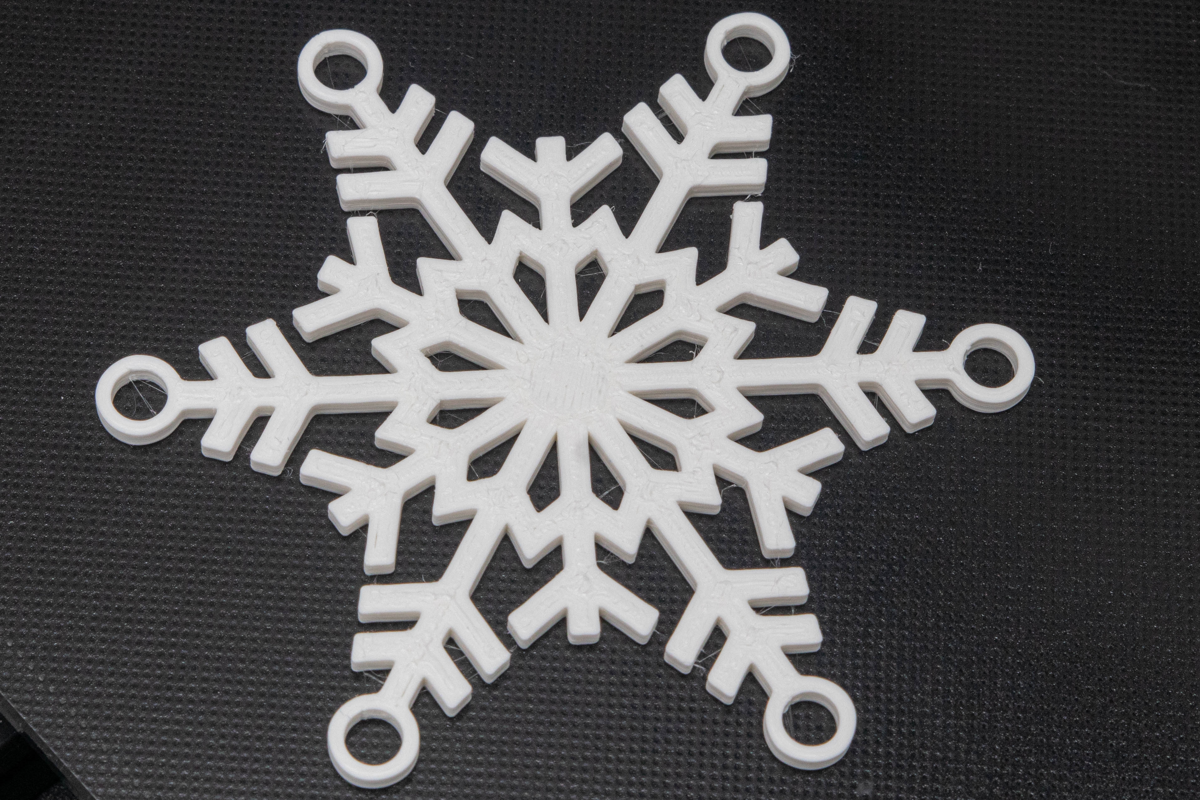

Mon flocon de neige qui durait plus d'une heure est en train de s'imprimer, temps donné par prusaslicer: 24 minutes. Comme j'avais déjà imprimé cette pièce hier, qu'elle ne consomme pas beaucoup de filament (et que les décos de noel, on trouvera toujours quelqu'un à qui les refiler :o) ça me fera un point de comparaison.
L'idée c'est d'avoir un temps optimisé pour la grosse pièce trouvée ici
Sur le papier je passe de plus d'un jour à moins de 11h, ça reste alléchant comme idée.
Message édité par johnclaude le 06-12-2021 à 13:32:30

Super johnclaude, merci pour le partage et tiens nous au courant avec éventuellement photos comparatives du flocon avant et après !  :jap:

johnclaude
Posté le 06-12-2021 à 14:16:09  profilanswer
Bon alors c'est plus rapide, de là à dire que c'est aussi bien, y a de la marge.
https://rehost.diberie.com/Picture/Get/f/55124
Le mec chauffe plus son PLA, je l'ai su après avoir lancé l'impression donc ça peut peut être venir de là? Je vais peut être en relancer un à plus haute température pour confirmer.
Posté le 06-12-2021 à 14:30:00  profilanswer
Même page, un peu plus haut.
En fait c'est moche dans les deux cas. C'est du PLA Rosa3d pas cher vendu en bundle par atome3d, ça vaudrait peut être la peine d'en tester d'une autre marque. C'est quoi le rapport qualité/prix qui va bien?

Posté le 06-12-2021 à 14:34:43  profilanswer
Oups, pardon  :sweat:
Pas de grande différence qualitative je trouve ?
Du coup, autant imprimer avec le profil + rapide, non ?
