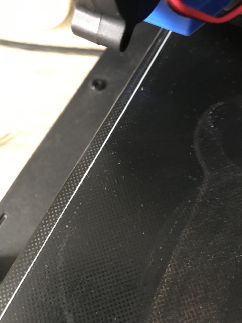

J'ai refais un check :jap:
Le plateau avait un peu de jeu, j'ai resserré les excentriques dessous ; j'ai aussi un poil revu la courroie de l'axe X également, et mes lignes droites ont redevenues droites :bounce:
https://rehost.diberie.com/Picture/Get/r/99305
Mais toujours mon problème de couches. J'ai refais une calibration.

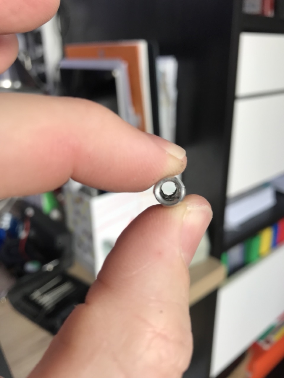

Voilà où j'en suis :
- Heatbreak démonté. Pas facile à prendre en photo, mais ça me semble plutôt bien dégagé. Quoi qu'il en soit, je change le PTFE, j'ai du rab, ça ne coute rien.

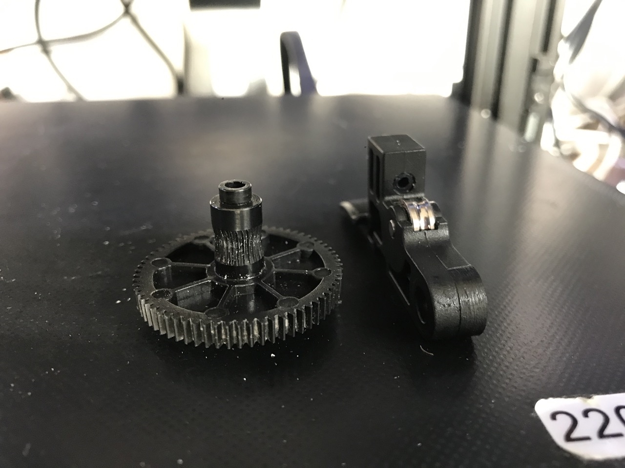

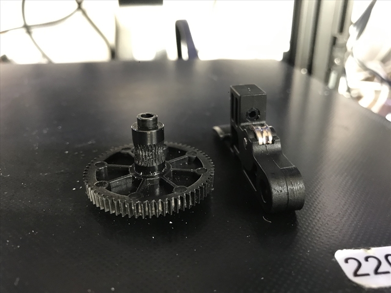

- Voilà l'état de la roue crantée. Bon ? Pas bon ?
https://rehost.diberie.com/Picture/Get/r/99570
Le heatbreak de l'enfer  :cry:
dépasse pas les 220/230 degré avec ça
ça devrait être interdit les heatbreak avec du ptfe dans la partie chaude, prison pour les fabricants qui font ça  :sol:

J'imprime à 210, du coup ça va :D Le PTFE d'origine a une bonne tête, excepté qu'il est rempli de filament, bien évidemment :o
Pas besoin de PTFE avec un truc comme ça ? https://www.3djake.com/brozzl/artil [...] -heatbreak
n°388083
fred_zhuzh​u
Posté le 19-11-2022 à 11:19:43  profilanswer
C’est ça : le ptfe s’arrêtera avant la partie filetée est sera donc dans la partie froide

Bon après, ça marche bien pour le pla, pas de souci. Change le ptfe, coupe le bien à 90 avec  la bonne longueur et zou.
N'oublie pas de reserrer la buse d'un quart de tour après installation et passage à 200°c.

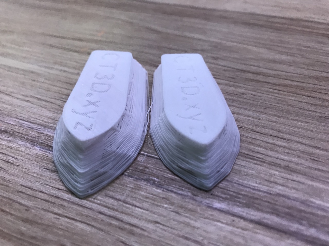

Bon, j’ai tout remonté et relancé un Benchy (celui de gauche)
https://img3.super-h.fr/images/2022/11/19/snapshot_1680772c8fbe1dee9f587.jpg
Le dessous est dégueu, mais le reste pas trop mal.
Faut voir que je fais ce test en 0.3 à 80mm/s, peut-être pas le plus adapté.
Derrière j’ai relancé quelques impressions qui ne passaient plus, et ça sort impeccable.
Je considère donc le problème résolu, merci à tous ! :jap:
Et je garde dans un coin de ma tête le heatbreak bi-metal si jamais ça arrive de nouveau

fred_zhuzh​u
Posté le 19-11-2022 à 16:05:14  profilanswer
https://img3.super-h.fr/images/2022 [...] e9f587.jpg
ça manque de ventilation pour le dessous
n°388125
MossieurPr​opre
I d͟o̩n᷃'̵t͖ give a shit
Posté le 19-11-2022 à 16:09:28  profilanswer
Mh, je passe à 100% sur le ventilo de buse à partir de la 4ème couche pourtant, il me semble ; avec un 5015
n°388127
fred_zhuzh​u
Posté le 19-11-2022 à 16:14:08  profilanswer
couche trop épaisse avec vitesse élevée (80mm/sec c’est élevé pour une X1 en Marlin) : le plastique est pas assez refroidi et il y a de l’aplomb
sur la X1 avec Klipper je fais du 120/150 mm/sec avec un double 5015 sur des couches en 0.2
ça pourrait se régler avec le temps minimum par couche peut être mais ca te fera ralentir et tu seras plus à 80mm sur la majorité du print vu la taille du modèle ;)
Message édité par fred_zhuzhu le 19-11-2022 à 16:15:20
n°388132
