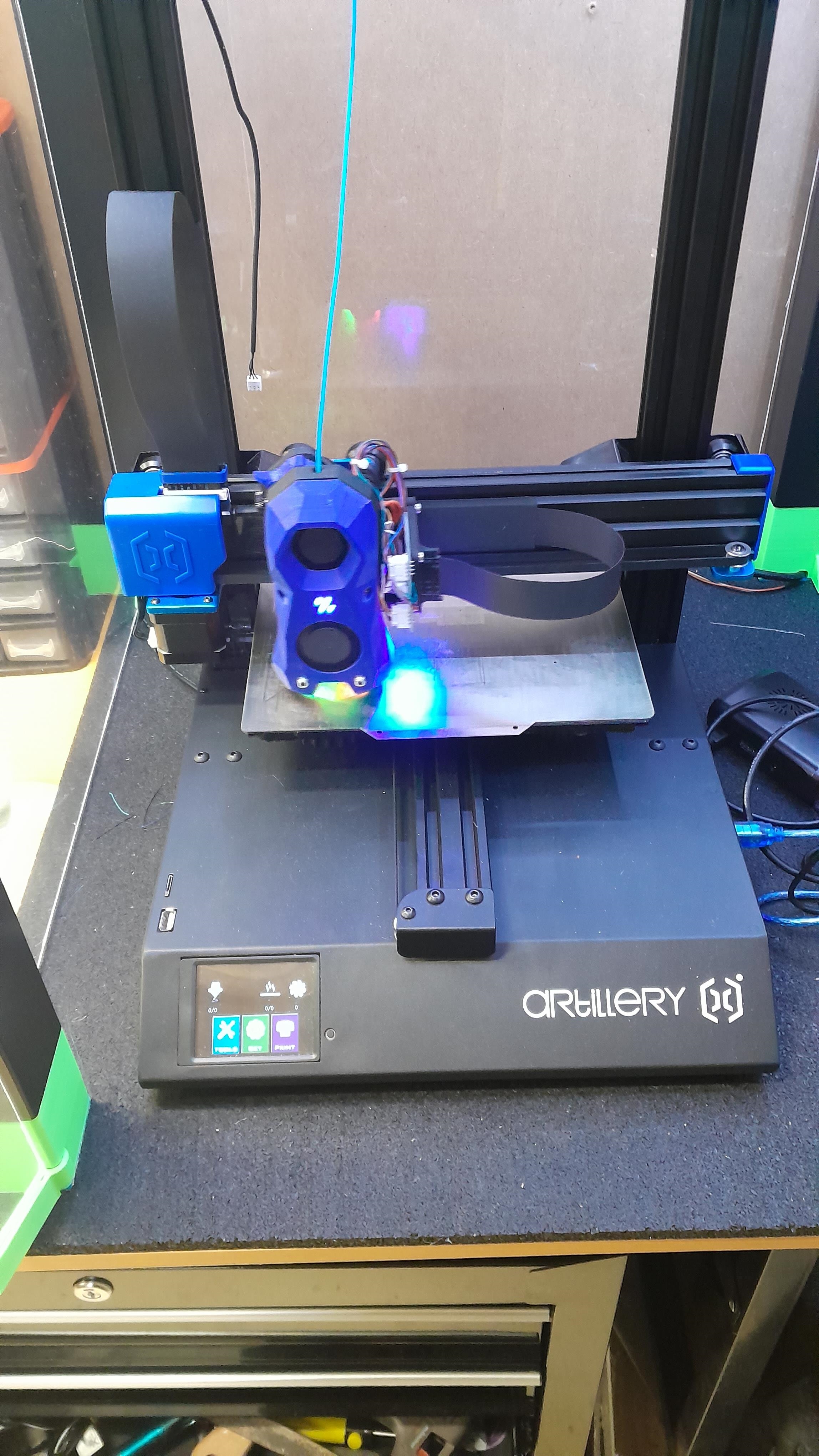

J'ai fini de monter le Stealthburner ce week-end  [:sei7h:1]
https://rehost.diberie.com/Picture/Get/r/158766
J'ai encore quelques modifs à faire dans le fichier de config de Klipper mais ça fonctionne déjà très bien.
Les mieux:
- L'extrudeur Clockwork2 !!! Il suffit de mettre le filament dans le trou jusqu'à la butée, sans se poser de question, après un coup d'extrusion dans mainsail et c'est parti! Plus de petit bout de ptfe qui se barre (et qui tombe parfois dans l'extrudeur), plus de tortillage pour trouver le trou. Et avec le double entrainement ça tire très fort!
- La Z Probe 3DTouch, je suis passé d'un range de 0.026 à 0.01
Les moins bien:
- Elle est plus lourde que la tête d'origine (40g de plus)
- J'ai perdu 10mm de débattement en X, je vais voir si je peux réduire en modifiant le support mais je ne pense pas pouvoir compenser totalement, ça risque de taper sur le montant à gauche.
[EDIT] J'ai aussi le moteur de l'extrudeur qui chauffe (je peux laisser le doigt dessus mais c'est juste). J'ai vu des avis différents sur les forums, certains disent que ce n'est pas un problème vu qu'il peut monter à 180°C, d'autres disent de baisser la VREF à 0.3V, je n'ai pas touché pour l'instant
Message édité par Cool_Hands le 27-03-2023 à 11:26:31

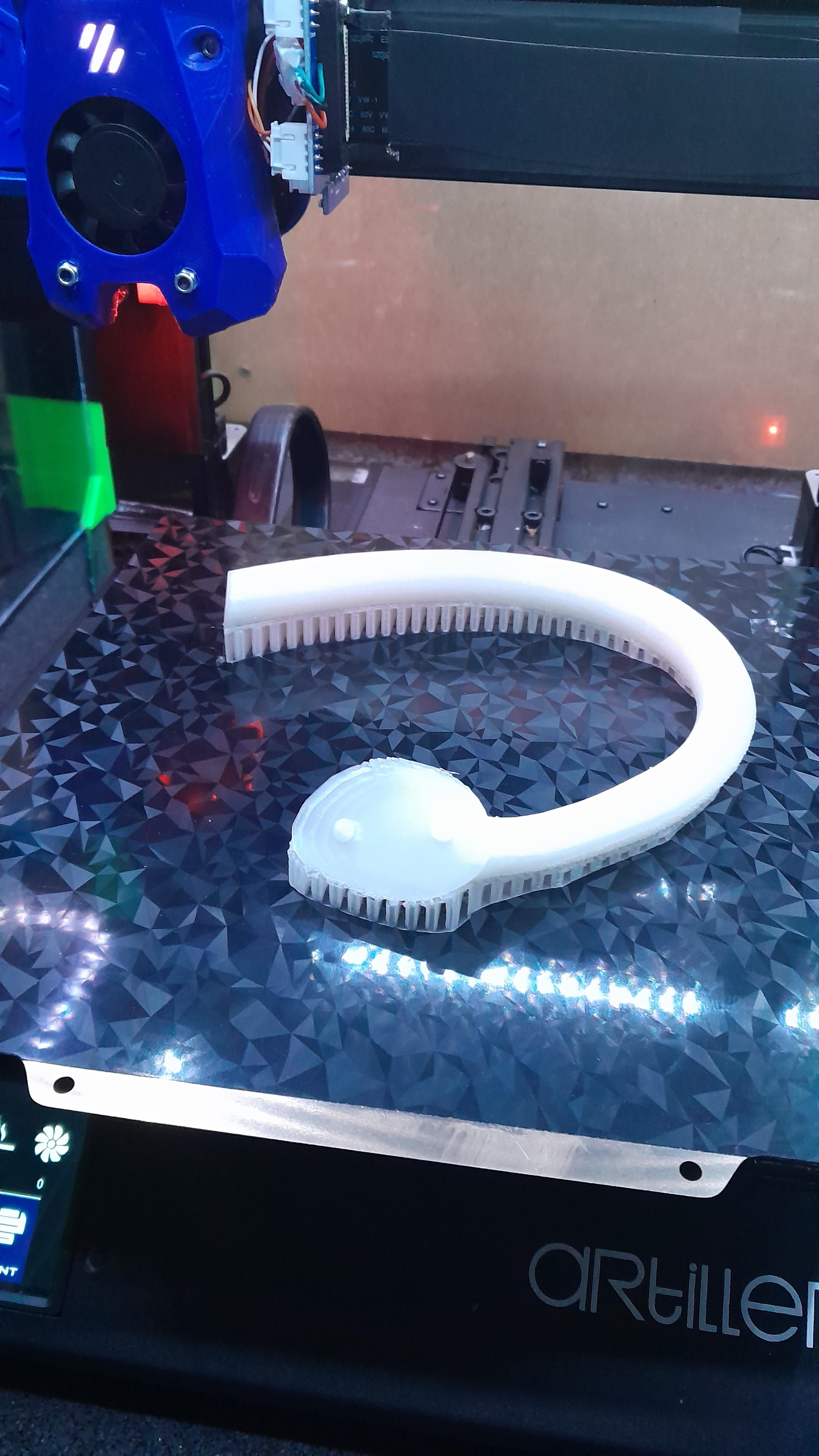

Les mieux:
Les moins bien:
Hello !
C'est bon chez moi aussi !
Perso je suis à 307mm utilisable en X et 310mm en Y  :jap:
Par contre j'ai le même problème de chauffe du stepper que toi... après quelques couches je perds énormément en qualité d'impression, je vais voir pour l'histoire de la VREF, j'ai vu qu'on pouvais la modifier sur la X2 mais pas sûr pour la X1...

scoommy a écrit :
Hello !
https://zupimages.net/up/23/13/tm8y.jpg
https://zupimages.net/up/23/13/4lx0.jpg
Yes! Congrats!
Au niveau du pancake j'ai fait un print de 3h et je n'ai pas eu de pb de qualité d'impression. Mais l'extrudeur claque si j'essaie d'aller trop vite quand je charge le filament.
Du coup je me tâte vraiment à aller tripoter les drivers sous tension.
Je vais lancer l'impression de la queue de pokemon qui me posait des problèmes avec la tête stock, si ça passe je vais sans doute attendre que le Nema pète  :lol:
Sinon tu n'as pas mis les leds RGB bling bling?
Il me reste ça à faire, intégrer leur fichier de config dans klipper.
Elles étaient bien chiantes à monter comme j'aime.
Message édité par Cool_Hands le 27-03-2023 à 16:54:44
Les mieux:
Les moins bien:
hello tu as pris quel modèle pour l'adapter à la sidewinder ?
n°399177
Cool_Hands
Posté le 27-03-2023 à 22:11:47  profilanswer
J'ai suivi ça :
https://3dpblog.com/swx2-upgrades-voron-stealthburner/
Plutôt content même si
- ça me décale la buse de 10mm en x et de 9mm en y
- j'ai du bricoler une pièce d'adaptation pour le 3DTouch (trop haut de 8mm et trop près du bloc de chauffe, décalage de 3mm)
J'étais un peu sceptique sur le montage qui oblige à démonter deux V Wheels au lieu d'utiliser les trois trous M3 du chariot mais ça se fait bien finalement
Message édité par Cool_Hands le 27-03-2023 à 22:13:09

Clair, cette saleté de queue de pokemon est sortie sans problème hier, alors qu'avec la tête d'origine ça finissait toujours par foirer, l'extrudeur se mettait à patiner.
Je ne sais pas si c'est le filament phosphorescent, les supports ou le remplissage gyroïde (qui génère plein de rétractations) qui posait problème. J'avais essayé plein de paramètres différents et à peu près tous les réglages de la vis de pression sur l'extrudeur.
https://rehost.diberie.com/Picture/Get/r/158943
Avec la Steathburner c'est sorti nickel du premier coup. L'extrudeur à double entrainement change vraiment la donne  [:sei7h:1]
Ca donne envie de construire une Voron complète mais les kits sont pas donnés  [:ponaygay:4]
