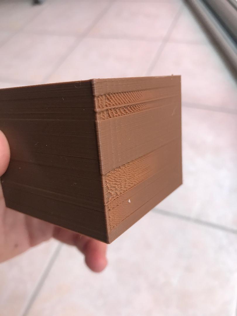

Bonjour. J'ai acheté un sidewinder X1 il y a quelques semaines après 2 ans avec une Alfawise U20.
Je suis un peu déçu par la qualité d'impression. Elle est moins bonne qu'avec mon U20 et je ne comprends pas pourquoi.
Je n'ai pas fait la moindre modification (peut-être que c'est pour ça, j'avais changé pas mal de petites choses sur la U20, tl smoothers, damper, tête ...).
Hier j'ai imprimé des pièces d'un insert pour une boite de jeu de société que j'ai modélisé. En l'occurrence une pièce simplissime (une boite cubique).
Auriez vous une idée de l'origine de ce type de soucis ?
https://www.kartcenter56.fr/JJL/swx1.jpg
Mille mercis par avance.
Je précise :
Le slicer est CURA
J'ai un filament esun avec lequel je n'ai pas eu ce type de soucis par le passé.
vitesse 60
couches de 0,2
Message édité par rotaxmax le 02-08-2021 à 10:03:09

Posté le 02-08-2021 à 10:10:05  profilanswer
Bonne température ? Filament bien entraîné ? Bonne quantité de filament ?
La mienne ne fait pas ce genre de cochonneries.
T'as bien suivi les conseils sur les machins à bien tendre mais pas trop et bidules à bien serrer mais pas trop ? :o

rotaxmax
Posté le 02-08-2021 à 10:19:33  profilanswer
Merci pour cette réponse rapide.
J'ai vérifié les excentriques et contrôlé les serrages des principales vis.
Je sais que ce filament a tendance a faire quelques croisements sur la bobine mais à priori rien qui bloquerait vraiment l'extrudeur mais je vais tester avec un autre filament.
Je n'ai pas calibré non plus l'extrudeur. C'est un truc qu'on pouvait faire avec le firmware standard de la U20 mais là le firmware standard est vraiment basique :-/
Message édité par rotaxmax le 02-08-2021 à 10:19:44

Posté le 02-08-2021 à 10:30:18  profilanswer
Sous extrusion. https://all3dp.com/fr/2/sous-extrus [...] s-astuces/
Première chose à tester rapidos comme dit le chef, monter la température.

Posté le 02-08-2021 à 10:35:37  profilanswer
J'ai monté la tempé de 10° (210) pour la pièce en cours d'impression mais c'est une grosse pièce j'en ai encore pour 11h :-/
Je ferai une mesure calibration de l'extrudeur dès que l'imprimante a fini. Il faut que je mette la main sur un cable USB pour poster une commande d'extrusion.

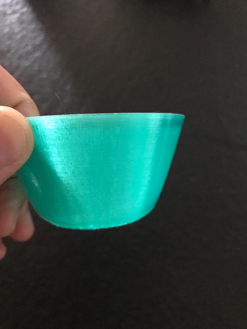

rotaxmax
Posté le 02-08-2021 à 11:21:29  profilanswer
TotalRecall a écrit :
Si je peux me permettre, avant de t'embêter sur des print de 11h, tu devrais déjà essayer de trouver les réglages et calibrages optimaux [:spamafote]
Sinon c'est du temps, du plastique, et de l'énergie gâchés.
C'est une pièce assez pressée pour laquelle l'aspect n'a pas trop d'importance.
jusque là j'ai imprimé plusieurs pièces où la qualité était plutôt bonne.
A la réflexion j'ai l'impression que les problèmes sont apparus avec principalement avec ce filament.
Je vais contrôler le diamètre du filament aussi.
