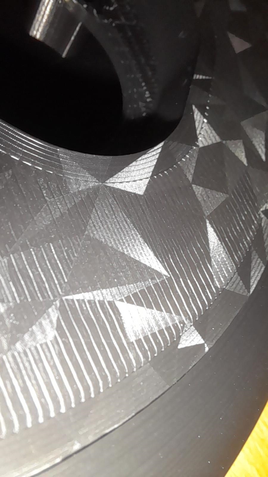

scoommy a écrit :
A 0.5 volt, le moteur est complètement froid, je vais passer à 0.6.
Aucun soucis de chauffe sur X, Y, Z1 et Z2 à 1.2V
EDIT : Toujours à 0.5v en fait ça marche bien le moteur est tiède après 1 heure de print et tout à l'air impeccable !
Le first layer est juste :love:
https://zupimages.net/up/23/13/7zk9.jpg
https://zupimages.net/up/23/13/kvtn.jpg
Je suis content d'avoir monté mon plateau en rigide :jap:
C'est pas le Touch Artillery d'origine du coup pour avoir un première couche aussi propre.
n°399290
scoommy
Qui vivra verra
Posté le 29-03-2023 à 06:48:32  profilanswer
C'est un 3D Touch en effet ;-)
https://fr.aliexpress.com/item/3284 [...] pt=glo2fra
Message édité par scoommy le 29-03-2023 à 06:49:02

Posté le 29-03-2023 à 08:56:49  profilanswer
C'est généralement le rendu que j'ai sur mes premières couches avec ma X2 sans avoir été modifié pourtant. :spamafote:

benj63
Posté le 29-03-2023 à 10:49:41  profilanswer
Moi aussi, sur ma X1 d'origine, ou je ne vois pas ce qu'il y a d'exceptionnel ?  :??:

n°399318
Cool_Hands
Posté le 29-03-2023 à 11:25:12  profilanswer
En fait c'est lié à la qualité du bed leveling.
Si tu as un bed bien plat , que tu as fait un très bon réglage avec les vis, et que ta pièce n'est pas trop grande ce n'est qu'une question de Z Offset qui se règle à la volée. Le mesh leveling n'a pas ou peu d'impact. Mais il faut re régler le Z offset à chaque fois qu'un "home" est fait.
Par contre si tu as un bed tout gondolé ou un réglage un peu merdique, alors le mesh leveling doit compenser tout ça pour avoir une première couche de qualité.
Et c'est là que ça devient compliqué avec le z probe d'origine.
L'écart max entre les mesures sur un même point est d'environ 0.025mm. A plus ou moins 0.025mm on voit la différence d'écrasement du filament.
Avec un z probe 3D touch (même pas un vrai BL Touch) on descend à 0.01mm et là on peut compter sur le mesh leveling.

scoommy
Qui vivra verra
Posté le 29-03-2023 à 11:31:18  profilanswer
Le problème artillery ce n'est pas la qualité des impressions mais la répétabilité de cette qualité dans le temps. Mes imprimantes tourne H24 pour mon activité et force est de constater qu'il faut très (trop) régulièrement remettre les têtes à neuf. Avec la stealthburner l'entretien est largement facilité et je l'espère, de par sa conception, moins régulier.
Perso, j'ai également viré les roulettes. Elles sont très bien lorsque l'on imprime peut mais au quotidien c'est une vrai galère. Les rails linéaires permettent de s'affranchir de tout ça.
Enfin, les modifications effectuées ci dessus permettent d'obtenir cette excellente qualité à des vitesses 3 fois supérieures (en gros) au modèle de série.
Donc tout dépend de l'utilisation et du niveau de qualité/vitesse/fiabilité recherché   :jap:
Message édité par scoommy le 29-03-2023 à 11:33:15

#firstlayerporn
https://rehost.diberie.com/Picture/Get/r/159575
n°399592
scoommy
Qui vivra verra
Posté le 31-03-2023 à 12:03:21  profilanswer
 :love:
J'aime beaucoup le pattern de ton PEI
Message édité par scoommy le 31-03-2023 à 12:19:30
Post Achat / Vente
n°399610
Cool_Hands
Posté le 31-03-2023 à 14:29:54  profilanswer
C'est du "PEO" mais je pense que les tinois ont inventé l'acronyme :lol:
https://fr.aliexpress.com/item/1005 [...] pt=glo2fra
En plus de pattern sympa (ça fait même un effet holographique avec du filament standard) j'en suis plutôt content pour l'instant niveau adhésion
n°399655
