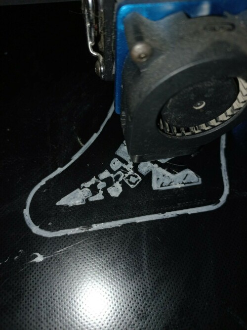

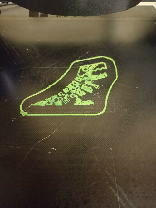

Salut
alors j'ai calibré le X Y Z et l'extrudeur, ça semble(ait) pas mal. Et maintenat j'essaie d'imprimer, voilà la premiere couche ... on dirait que le fil ne sort pas, je ne sais pas si ça vient de l'extrusion. Puta** ça me saoule ...
https://img.super-h.fr/images/2022/12/16/8c66b92b0df4f726e349f189ef628174.md.jpg
https://img.super-h.fr/images/2022/12/16/0c55bbeb11067747557c6e25da6a921a.md.jpg
https://img.super-h.fr/images/2022/12/16/26692918abbb18e2d4c7b95afa5478e6.md.jpg
J'ai essayé plusieurs fils, neuf, vieux. J'ai passé un coup d'épingle dans la buse.

Posté le 16-12-2022 à 09:20:32  profilanswer
Faut nettoyer. Tu as surement le ptfe ou le heatbreak pourri et un espace entre buse et heatbreak.

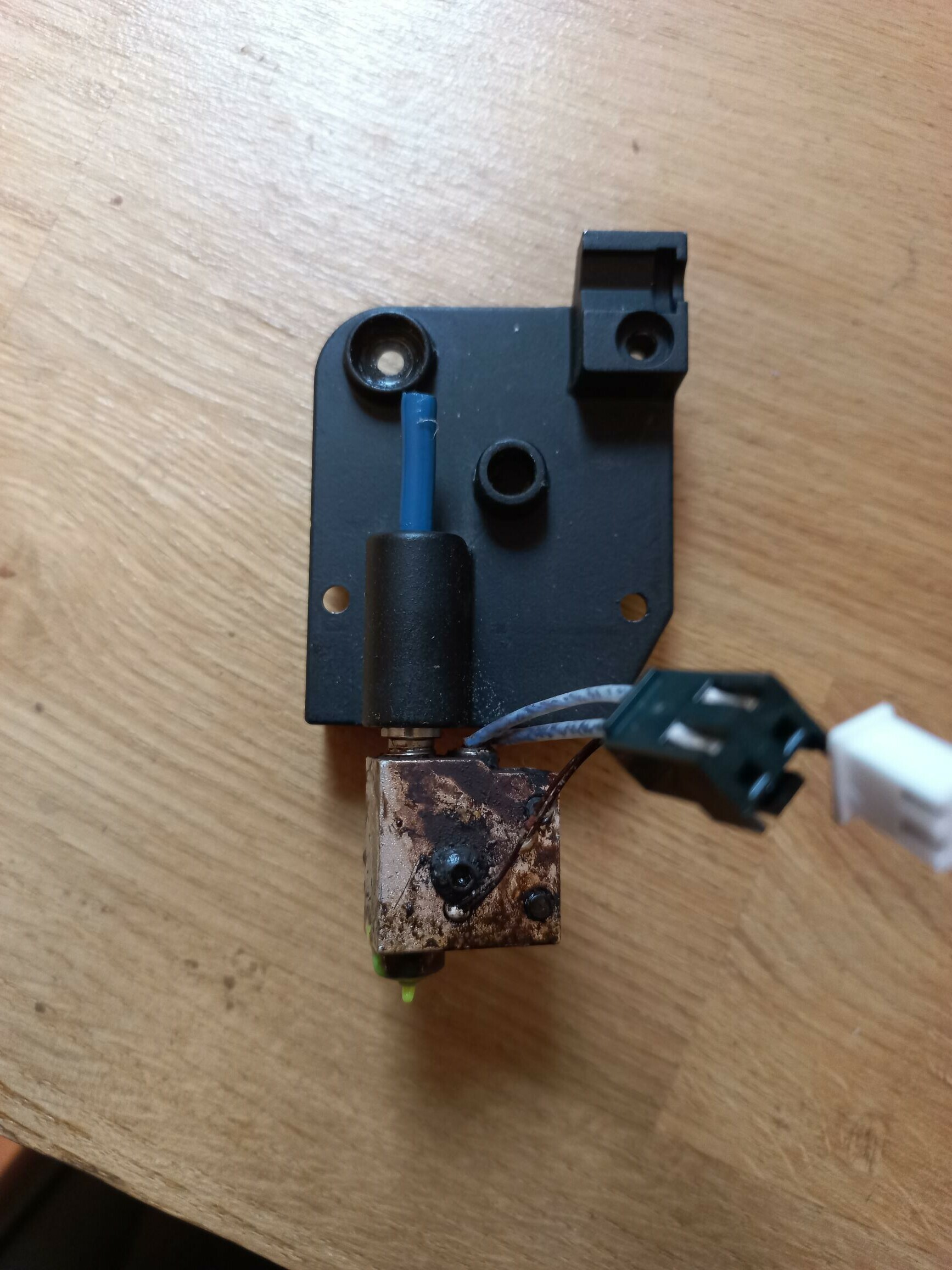

avant de tout demonter, est-ce que le souci pourrait venir de la roue d'extrusion ? car quand je la fais déplacer vite via le menu, les 100mm ne sont pas du tout 100mm ! en slow par contre pas de souci
bon j'ai démonté
https://img.super-h.fr/images/2022/12/16/a6366affc65775806d308f9d59a4a5e3.jpg

Posté le 16-12-2022 à 10:20:29  profilanswer
AMHA, tu nettoies tout, tu remontes correctement, tu reset tes steps et tu refais une mesure.

pour être sur je pensais racheter une tete toute faite, et changer quitte à avoir démonté le levier et la roue pour passer en métal.
Des conseils pour la tête ou je prends celle sur le site ? merci

https://img.super-h.fr/images/2022/ [...] a4a5e3.jpg
C'est un carnage la tête là. Ça doit être bien dégueu à l'intérieur.
J'ai acheté des têtes sur Ali, ça fait le job.
Tu veux un lien ?
J'ai changé le heatbreak par un bimetal quand même pour le PETG

Le kit complet de tête que jai :
€ 13,73 30%de réduction | Sidewinder-Buse en silicone d'origine, kit Volcano Hotend, cartouche chauffante, thermistance, bras d'extrudeuse Titan en métal, X1, X2, Genius Pro
https://a.aliexpress.com/_Exk7vir
Le bi-métal :
€ 1,75  20%de réduction | XCR-Bloc chauffant V6 tout métal, alliage de titane, brise-chaleur bimétallique, gorge lisse pour E3D V6 Hotend, filament de 1,75mm
https://a.aliexpress.com/_ExSELQP

Salut
bon je suis toujours avec mon histoire d'impressions pourries. J'ai démonté le heatbreak, le PTFE et la buse.
Le PTFE est défoncé, j'ai du tirer comme un malade pour l'enlever et il s'est arrâché. Je vais mettre un capricorn
Le heatbreak est plein de filament fondu et la buse va être changée.
Comment bien nettoyer le heatbreak ? Décapeur thermique et je gratte ?
n°390850
fred_zhuzh​u
Posté le 19-12-2022 à 11:59:09  profilanswer
dureiken a écrit :
Salut
Il faut changer le heatbreak pas le nettoyer ;)

DannyElfma​n
Kinrick o Scotland
Posté le 19-12-2022 à 12:41:01  profilanswer
Bah je balance un coup de chalumeau et ça fait le job.

dureiken
Posté le 19-12-2022 à 13:38:57  profilanswer
Je pensais effectivement le changer mais sur le site il n'y a pas la version X2, juste celle-ci : https://artillery3dexpert.fr/produc [...] d8fd&_ss=r
c'est compatible ? merci

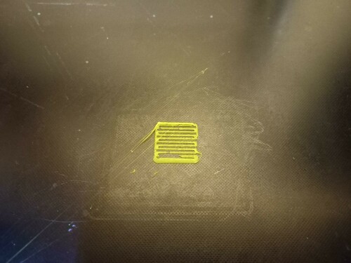

Bonjour,
Je me bat un peu avec ma première couche.. pas mal de décollement au bout de quelques minutes d'impression. Je voulais tenter l'expérience du BLTouch mais je ne sais pas vers quelle référence me diriger ? Un avis là dessus ?
Même question pour le plateau ? Un réel avantage de passer sur un plateau magnétique ?
Merci par avance pour vos retours
n°390905
TotalRecal​l
Modérateur
Posté le 20-12-2022 à 09:41:38  profilanswer
Quelle imprimante ?
Pas besoin de plateau magnétique ou de BLTouch pour arriver à faire une première couche qui ne se décolle pas tant que tu as
- un plateau chauffant
- une imprimante correctement réglée
- de la laque
Sauf si tu imprimes des trucs de 20cm de haut.
Donc tu devrais déjà préciser comment tu t'y prends et ce qui foire, même si c'est tentant de faire ensuite évoluer l'engin...

C'est une Artillery X1, le problème est venu subitement.. J'imprime pourtant le même ficher STL donc mes réglages sont identiques.. PLA Sunlu à 215° et bed à 65° pour la première couche.
J'ai jamais tenté la laque, je test ce soir :)
n°390907

Si le truc est un peu haut et sur une faible surface horizontale, la laque ça aide beaucoup.
Et d'activer l'impression d'Adhérence dans le slicer aussi.
Si avant le même gcode (et pas STL !) fonctionnait ça peut être juste que l'imprimante est déréglée, refaire l'horizontalité du plateau par rapport à la buse (via le truc de la feuille de papier qu'on glisse).
Vu qu'il fait froid en ce moment, à tout hasard les conditions d'utilisation de l'imprimante n'ont pas changé ? Genre si elle est dans un garage à 5°C ça va pas aider.
Topic .Net - C# @ Prog

benj63
Posté le 20-12-2022 à 10:04:14  profilanswer
xamou711 a écrit :
Merci pour ta réponse :)
Moi je mets de l'eau sucrée, ça a toujours marché nickel, même sur des pièces de + de 30 cm de haut  :)

xamou711
Posté le 20-12-2022 à 10:10:43  profilanswer
C'est bon à savoir ! Juste nettoyer avec un sopalin + eau sucrée ?
n°390911
xamou711
Posté le 20-12-2022 à 10:12:04  profilanswer
Impression d'adhérence c'est l’équivalent à un brim ? Si c'est le cas j'en met bien un :)
Pour la température non, elle est dans une pièce chez moi donc 18-20° environ
n°390912
benj63
Posté le 20-12-2022 à 11:15:21  profilanswer
C'est ça : je mélange dans un verre de l'eau avec du sucre, une fois le tout fondu, je trempe mon sopalin dedans et je le passe sur le plateau en début de chauffe. Et pour le nettoyage c'est juste de l'eau sur un sopalin.
 Page :   1  2  3  4  5  ..  27  28  29  ..  34  35  36  37  38  39
