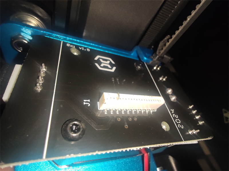

Petit soucis avec ma x1, au lancement d'une impression j'entend une grosse vibration "tacatacataca" au niveau du moteur de l'extrudeur. Je coupe, je google, "nappe peut être pas bien branchée". Je la sort légèrement et la renfonce => pas mieux. Je la sors complètement, un contact a une sale gueule, même légèrement bosselé. J'enlève le capot et le verdict tombe :
https://rehost.diberie.com/Picture/Get/r/50012
Me demandez pas comment j'ai pu exploser un contact du connecteur à ce point.
Si je prends ça https://fr.aliexpress.com/item/1005002522941144.html
c'est bon ?
edit : je pense savoir comment j'ai fait. En retirant complètement la nappe, j'ai trouvé que c'était "super bien" tenu. En fait le contact a du légèrement "mordre" dans la nappe au lieu de glisser et en tirant j'ai tordu/sorti le contact. Je vois pas d'autre possibilité. Pourquoi ça aurait mordu au départ, ça ...
Message édité par Masure le 23-09-2021 à 19:36:57

bardemeteo​re
Posté le 23-09-2021 à 22:33:40  profilanswer
Si jamais tu veux plus rapide ;)
https://artillery3dexpert.fr/produc [...] ewinder-x1
Topic Achats/Ventes
n°350942
Masure
Posté le 23-09-2021 à 23:00:17  profilanswer
Ah ouais merci !
Il est injuste que les briquets puissent décapsuler les bouteilles de bière alors que les décapsuleurs ne pourront jamais allumer de cigarettes.
n°350947

n°352089
Masure
Posté le 05-10-2021 à 23:42:56  profilanswer
c'est bon ?
Carte et nappe changée, l'imprimante est à nouveau opérationnelle.
