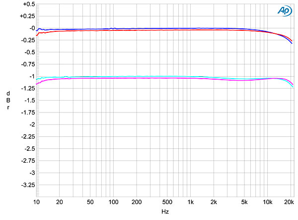

http://www.stereophile.com/images/311Marfig1.jpg
Donc Marantz CD6004, voire 5004, pourquoi pas en effet. Ce ne sont pas des choix obligés, mais ils ne sont pas plus mauvais que d'autres. Voilà mon avis.    :)
KEF – Certains pensent. D'autres croient. Qui pensez vous qu'il faille croire ? – SC2 #HFR #Pony

Je trouve de moins en moins transparent/compréhensible les constructeurs d'ampli sur les puissances annoncés des différents matériels  :pfff:
C'est voulu. C'est exactement la même chose que pour les écrans LCD et leurs taux de contraste annoncés (genre 20 000 : 1). On oublie sciemment de préciser que c'est avec le « contraste dynamique » activé, et que le vrai taux est souvent inférieur à 850:1.  [:p'tit soleil]
En prenant le problème autrement, quelle puissance min serait recommandée ? J'ai trouvé dans le lien http://www.son-video.com/Conseil/Hifi/Rendement.html le diagramme que j'ai appliqué pour les R300 et il m'indique environ 40W RMS. Est ce que vous partagez ?
Je partage cette notion de corrélation entre watt, rendement, et pression acoustique. Et 40 vrais watts (RMS continus sous 8 ohms, 2 canaux en fonctionnement, et avant écrêtage (THD < 0.4% de 20 Hz à 20 kHz)) semblent suffisants dans l'absolu sur du 88 dB.
 Cependant la capacité d'un ampli à driver une enceinte dépend au moins autant (sinon plus) de la capacité en courant de son alim, que de sa puissance. De sa capacité à gérer de faibles/variables impédances. La puissance seule de l'étage d'amplification ne permet donc pas de juger de la qualité d'un ampli.
Donc, deux repères pour s'y retrouver :
— D'une part, écouter : moyen le plus simple et fiable de faire la synthèse de tous ces paramètres.  :ange:
— D'autrepart, jeter un coup d'oeil aux capacités de l'alim. Ce qui oriente sur ses véritables capacités.  :)
En passant, toujours dans des dimensions restreintes, mais avec des alims plus réalistes, outre le Cambridge, y'a aussi les TEAC (dont notamment leurs amplis classe D). Le modèle que je te mets en lien n'est pas en classe D, mais semble avoir une alim décente (120W d'après AVland), et en outre les fonctionnalités réseau que tu cherchais. Pas moyen d'avoir la disto par contre. :)
Mais encore une fois, le mieux c'est de pouvoir écouter. C'est le meilleur moyen minimiser la prise de risque en Hifi.  [:trias]
