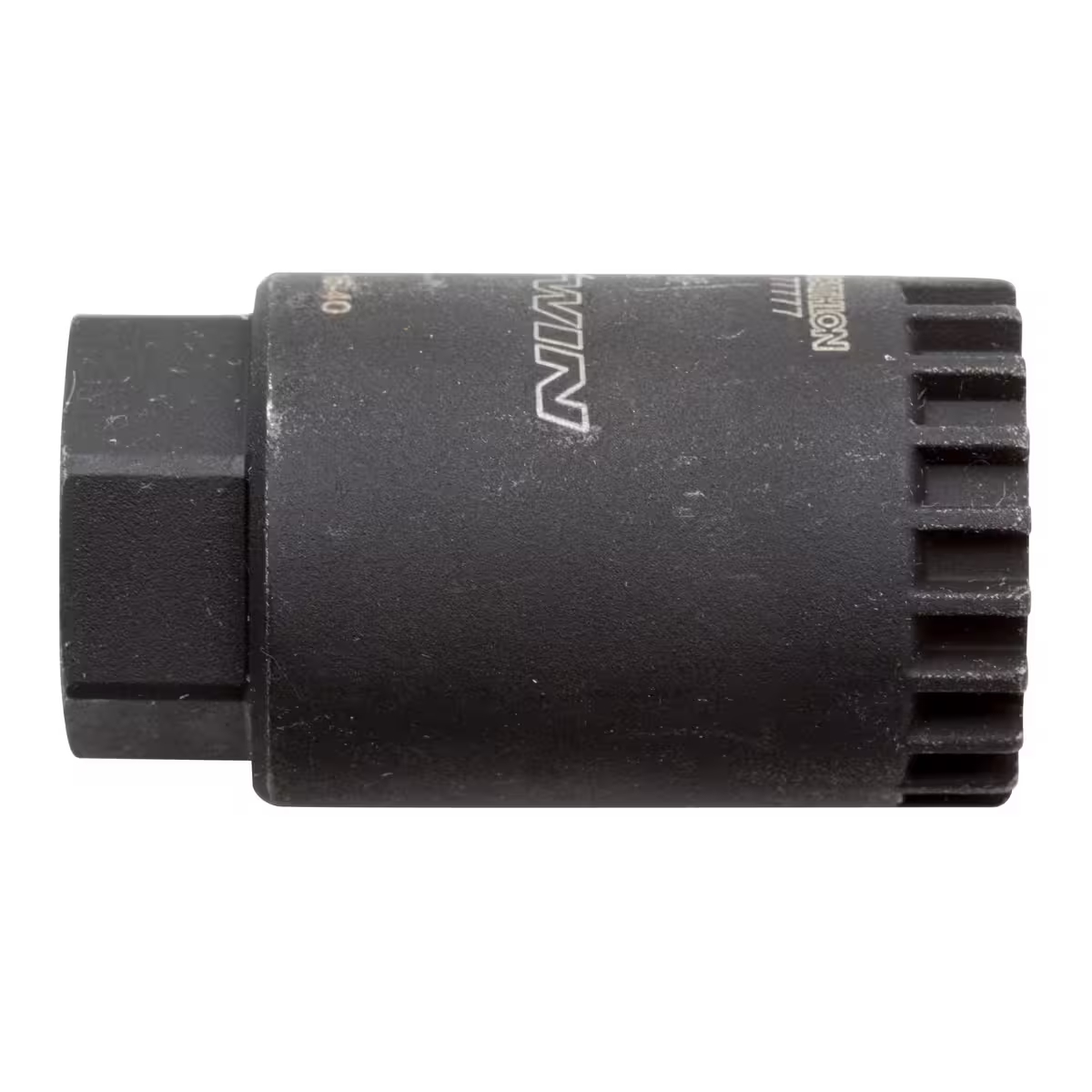

the_warrio​r
in soviet ...
Posté le 02-09-2025 à 16:21:42  profilanswer
Maintenant j'ai utilisé cette méthode parce que j'ai du le faire en urgence.
Si vous avez le temps achetez la douille et la vis de maintient, ce serra beaucoup plus facile.
https://rehost.diberie.com/Picture/Get/r/429770
